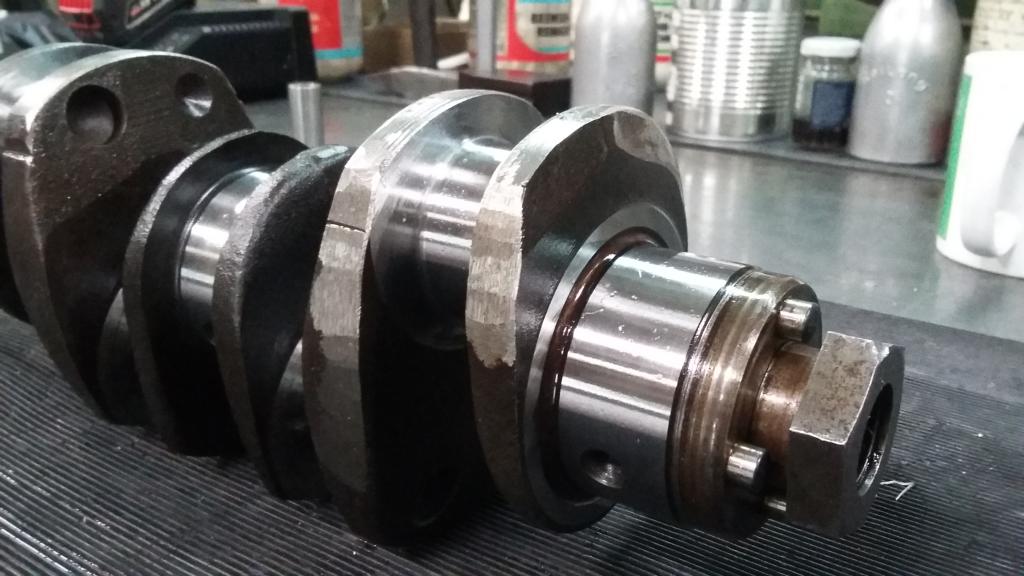

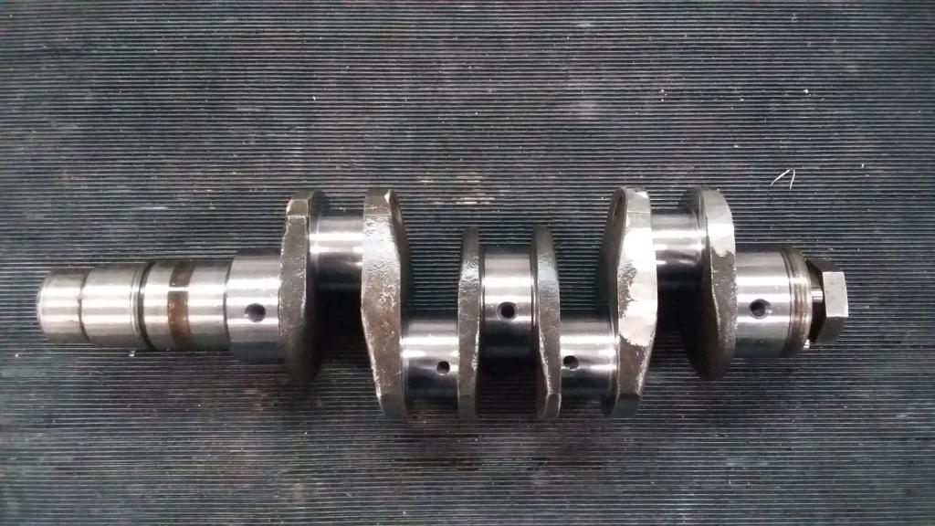

Huuuuiiii! Was ist das jetzt für ein Durchmesser?

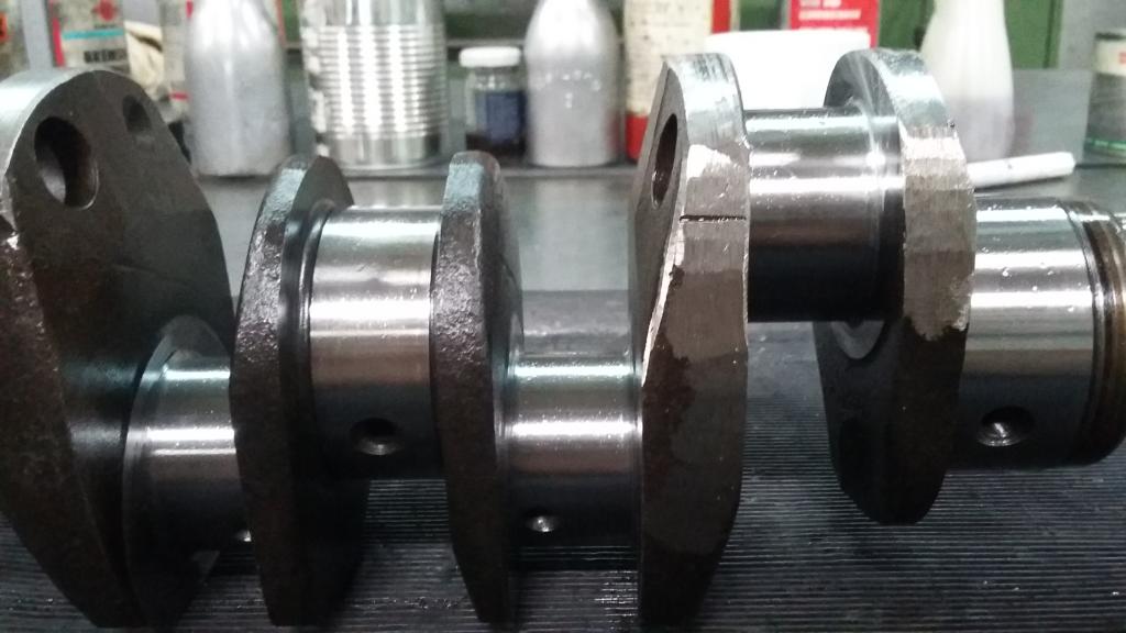

Hauptlagerzapfen ist wie gesagt erstes Untermaß.
Von 64er Hub auf 50er Hub muss der Zapfen Theoretisch auf 41mm Durchmesser.
Dass er dabei nicht sauber wird kann sich jeder denken.
Ich habe Lager gefunden für 40,88mm Std maß
Weil der Dreher jedoch nicht so präzise gearbeitet hat, mussten wir auch die Pleul auf Untermaß schleifen.
Grüße Arne

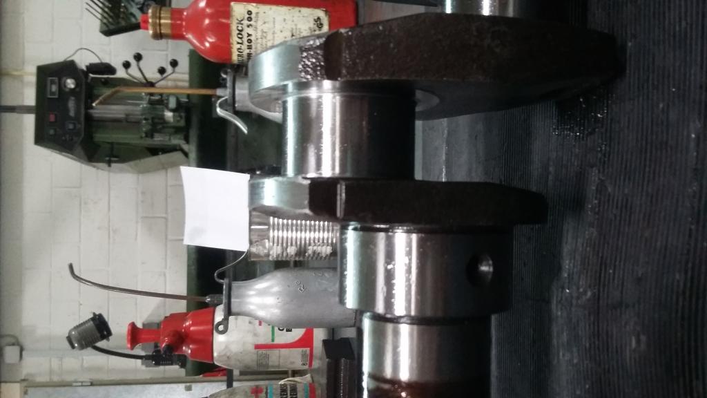

Ps auf! die schmier kanale kommt an die pleuelzapfen sehr seiten wertig raus. Du sollst ein spur gegen der mitte der lager gebiet machen, so das der andere seite die Lager kriegt mehr öel.
T

Hallo Torben,
danke für den Tipp.
Ja...da werde ich eine Furche reinziehen.Der Pleullageradapter muss da irgendwie auch noch abdichten...mal schauen wie wir das lösen...
