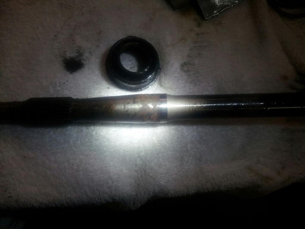

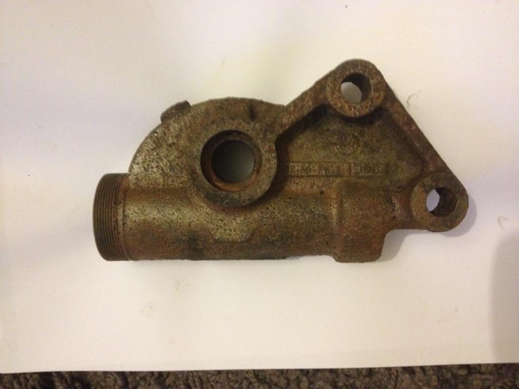

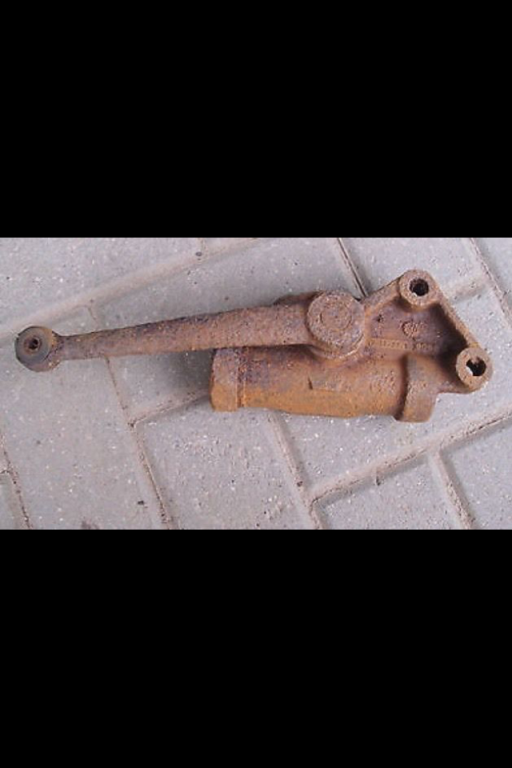

So wie es aussieht ist mein rechter KDF Boge Hebelstossdämpfer innen festgegammelt, weil der Kolben sich nicht mehr lösen lässt.

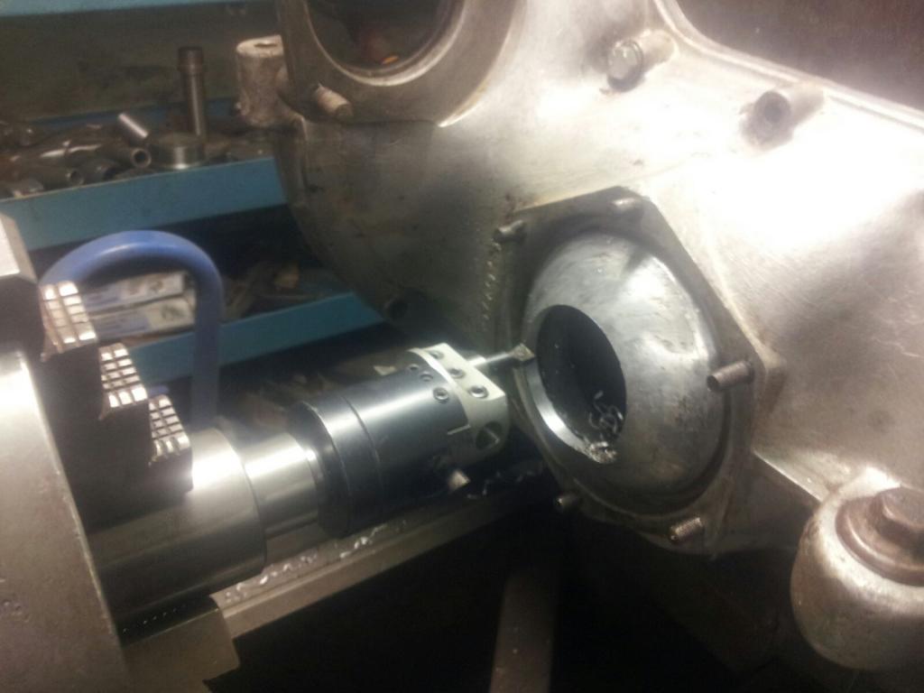

So ich will mein hebelstossdämpfer noch nicht ganz aufgeben.Der hebelstossdämpfer ist jetzt zerlegt bis auf den großen Kolben, der leider fest ist. ....(Auf der Explosionszeichnung seht ihr den Kolben dierekt unter der Platte mit den 6 schraublöchern...) Also habe ich mir im Internet eine Anleitung für ein elektrolysebad rausgesucht und das mal eben nachgebastelt.

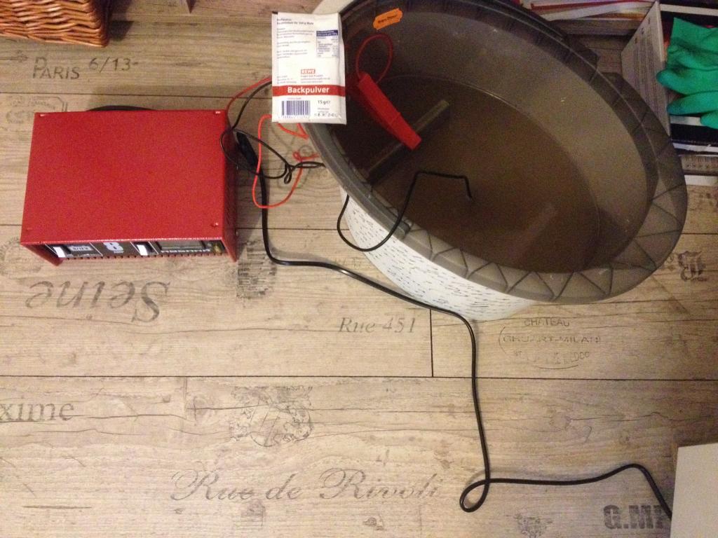

Re: Typ82 Kübelwagen /Typ82E Geländekäfer Fahrgestell
gibt's auch Bilder vom Elektrolyse-Bad?

Ja klar das ist eigentlich eine ganz einfache Geschichte
Batterieladegerät
Plastikeimer
Backpulver
Edelstahlblech für plus
Und an an minus den zu entrostenden Gegenstand
Ich hab mein Ladegerät auf 2,5 ampere
Das es klappt sieht man daran das kleine wasserstoffbläschen aufsteigen
Die folgende Anleitung ist die beste um sich ein elektrolysebad selbst zu bauen echt super erklärt.
http://www.holzwerken.de/museum/links/elektrolyse.phtml
oh, prima, danke, das ging ja schnell,
raffinierte Sache!

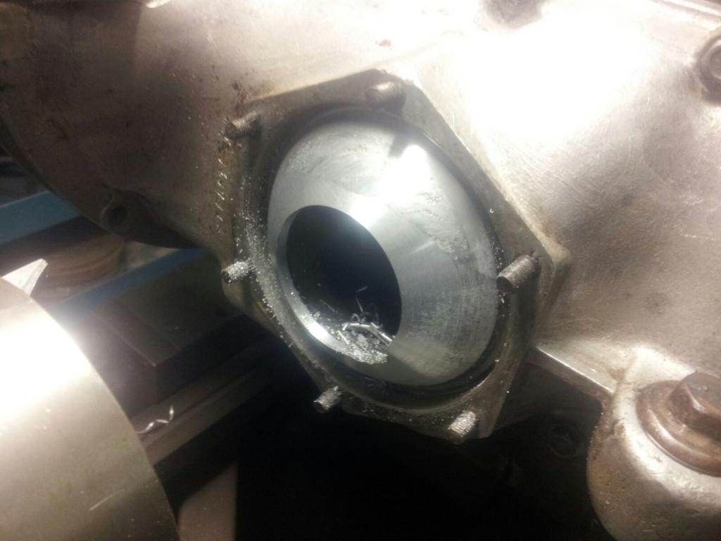

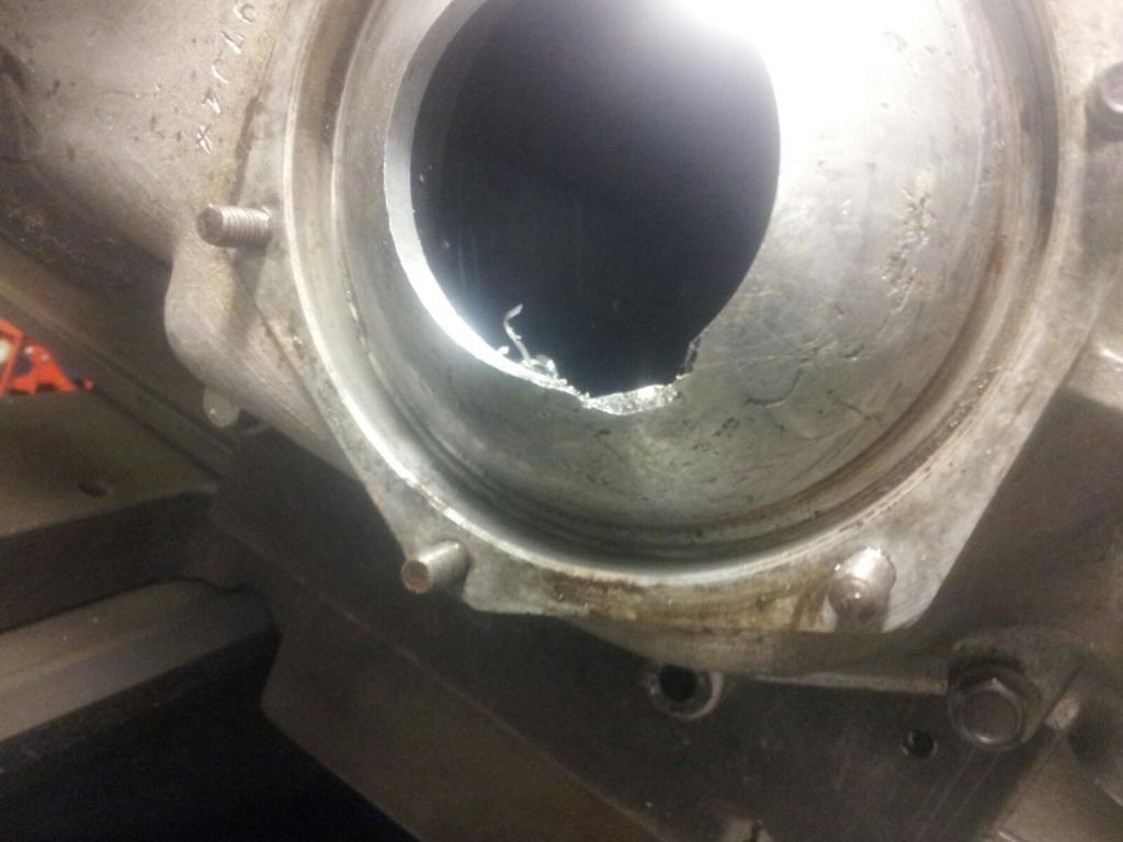

Es ist vollbracht!!! der Hebelstossdämpfer konnte gerettet werden.
Es wurde ein kleines Loch gebohrt durch den ein austreibdorn durch leichtes klopfen, der über zwei Tage mit warm machen und viel Krichöl es geschafft hat den Kolben zu lösen

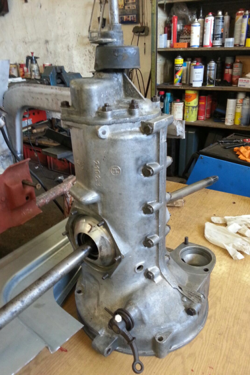

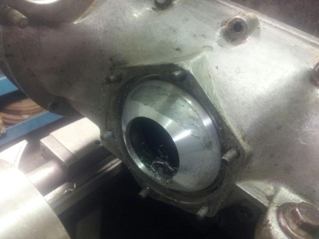

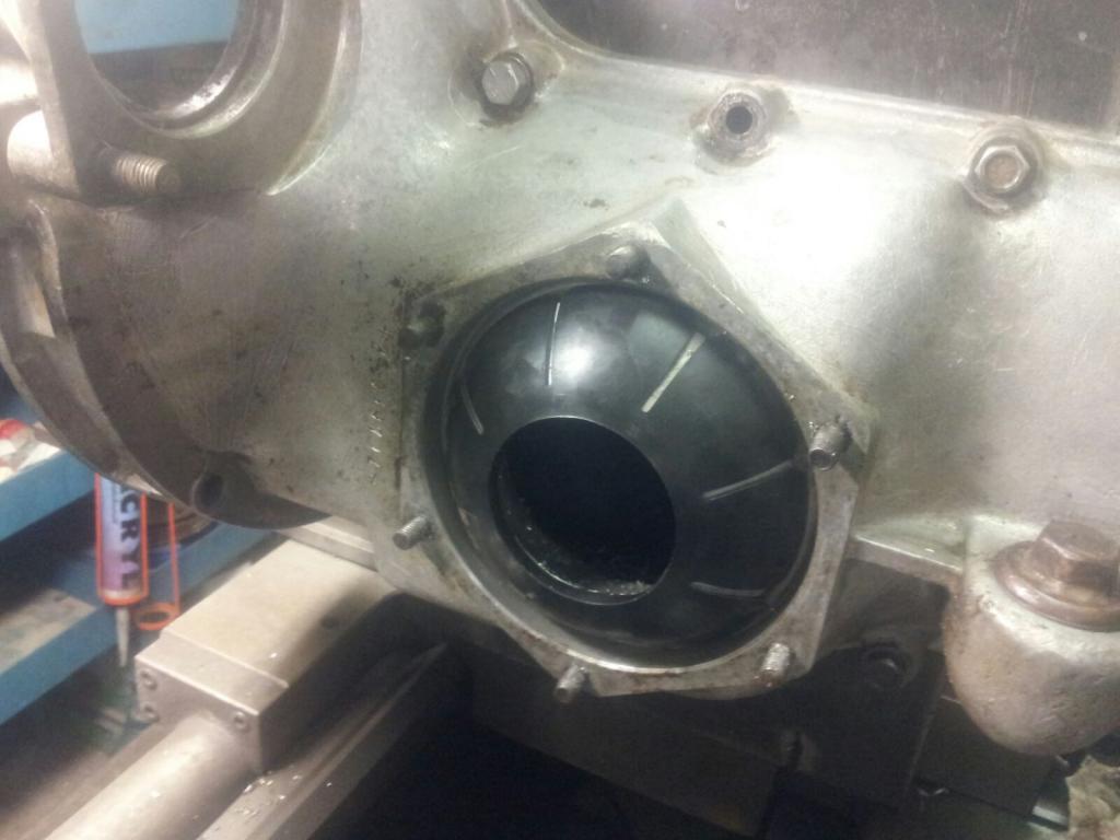

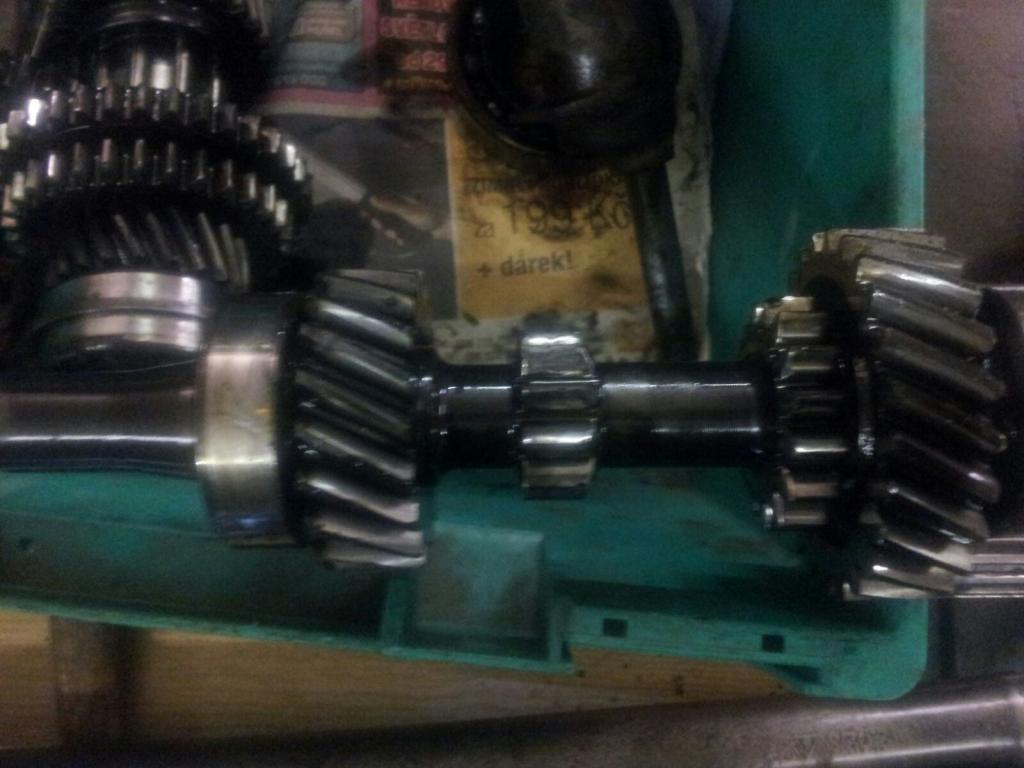

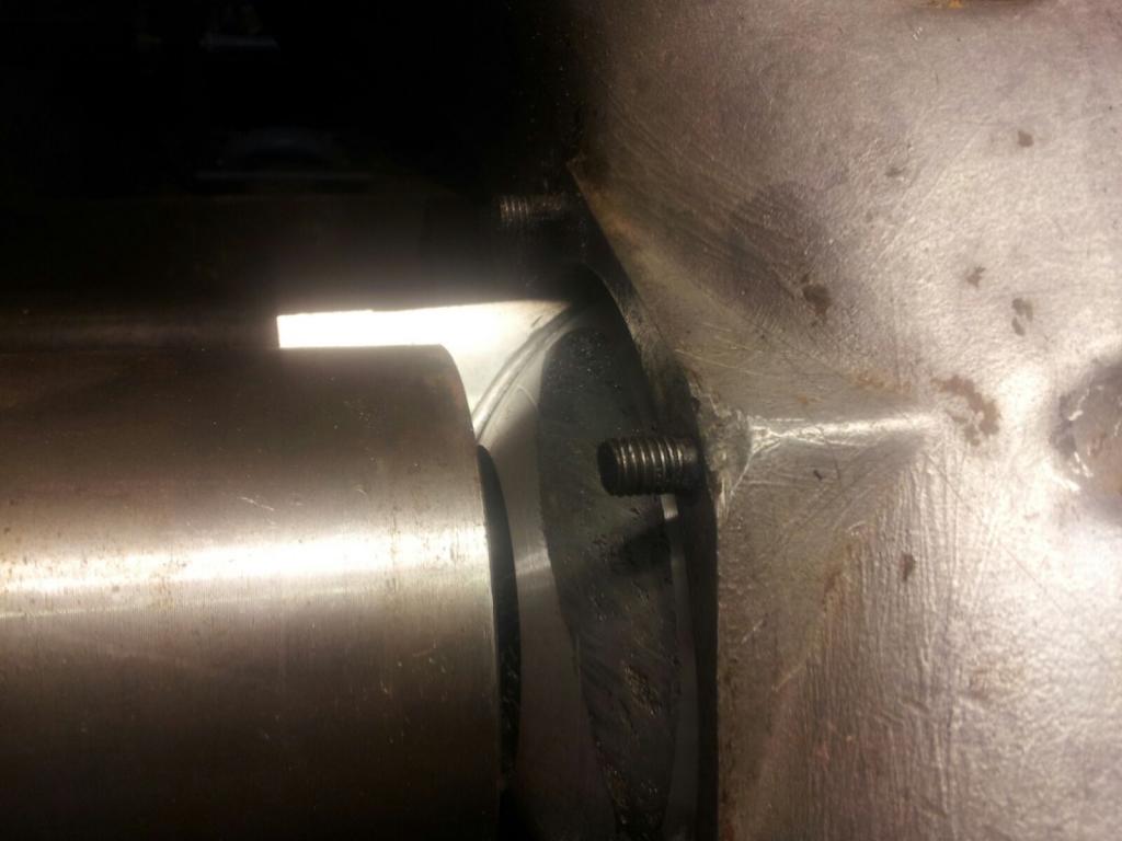

instandsetzung des KDF Getriebes, es kommt auch wieder ein Sperrdifferential hinein.

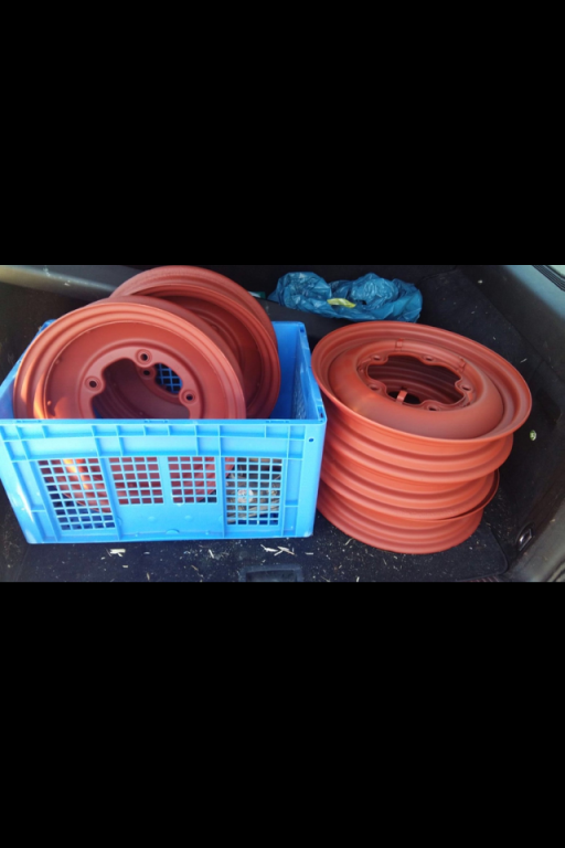

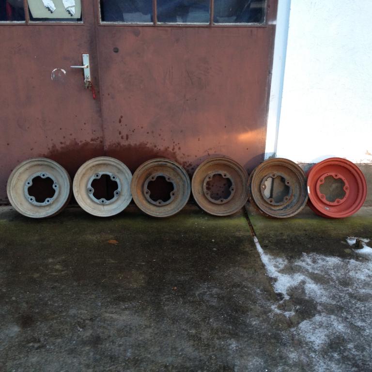

Morgen gehen erstmal alle 6 Felgen zum strahlen und grundieren. Anschließend werden sie lackiert und bereift.
wieso denn 6 Felgen ?
Kloppe
- Beiträge: 180
- Registriert: Di 10. Jan 2012, 19:07
- Käfer: VW Kübelwagen Typ82
- Fahrzeug: VW Passat 3C
- Fahrzeug: B1000 Pritsche
- Fahrzeug: BMW R35
- Fahrzeug: Simson s51
- Wohnort: Cottbus
4 Räder + 1 Reserverad + 1 Reserverad das ich für 2€ bekommen habe. ich lass sie alle zusammen beziehen. Das 6 Rad bleibt dann in der Garage.

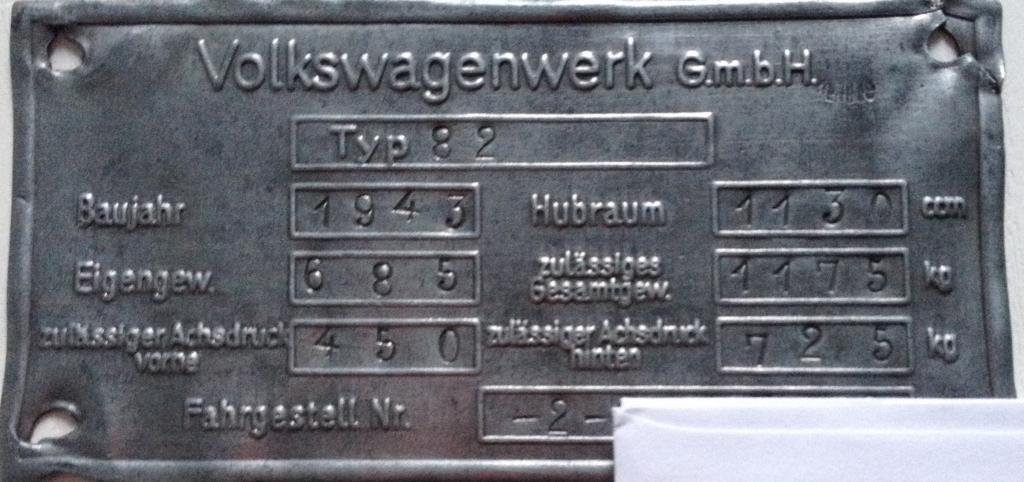

Ein Original Typenschild vom typ82... Natürlich nur für die Vitrine
Und ein Original kdf Boge hebelstossdämpfer für zusammen 350€
Klasse !!

Das kdf Getriebe wurde von Fachmann überholt und ist jetzt wieder komplett mit Sperrdifferential

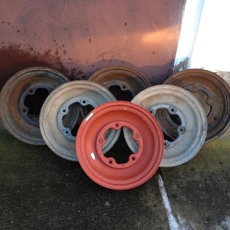

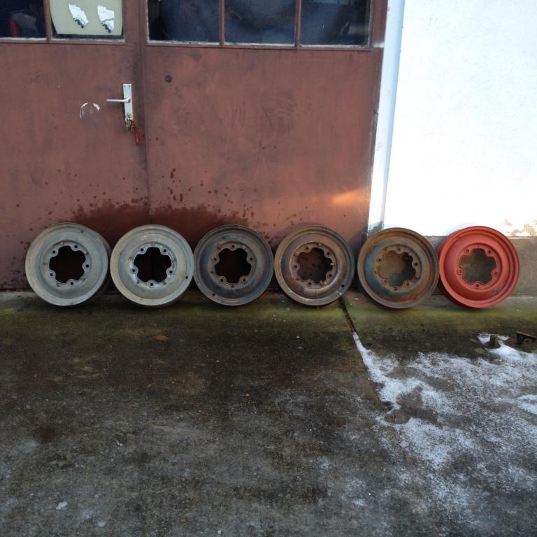

Felgen nach dem strahlen
