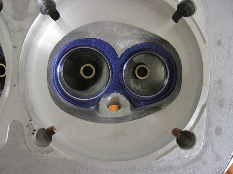

So,
wie versprochen hier mal mein Grundgerüst.

Re: der ideale Typ1 Brennraum
Oh man..das ist wirklich seh übel und gegenüber der Kerze zu wenig Material.
Bingo, deswegen sagt ich ja mit ner 8 wird das ohne aufschweißen mal definitiv nichts!Poloeins hat geschrieben:Oh man..das ist wirklich seh übel und gegenüber der Kerze zu wenig Material.
Sg
Seidlich zum Zylinder freimachen und gut ...und zum sitzring runter auch bearbeiten. Dann Kanäle machen ist ganz wichtig . Für 90,5 hat mein Fräser mal ein CNc Programm gemacht , reicht vollkommen aus , da brauchst du keine 8
Genau, Udo.
- Köpfe 1,8 001.JPG (123.91 KiB) 9085 mal betrachtet
Udo hat geschrieben:Seidlich zum Zylinder freimachen und gut ...und zum sitzring runter auch bearbeiten. Dann Kanäle machen ist ganz wichtig . Für 90,5 hat mein Fräser mal ein CNc Programm gemacht , reicht vollkommen aus , da brauchst du keine 8
Udo
So in der Art habe ich meine 044er gemacht, nur im Bereich um die Kerze ist ein etwas schöner Verlauf geworden, wegen dem kleinen Kerzengewinde. Wichtig finde ich auch die Kanten um die Sitzringe wegzufräsen und glätten (schwierig, ruhiges Händchen gefragt und Konzentration), besser als krampfhaft versuchen, eine 8 zu machen.
Wer genau hinschaut:
Im Grund des Brennraums ist die angesprochene "8" erkennbar, nach oben hin wird's dann oval. Mehr ist beim Serienkopf ohne Aufschweißen nicht zu holen.
Anbei noch ein Bild eines 1200er-Kopfes für einen 1400er mit Ringspaltoptimierung.
