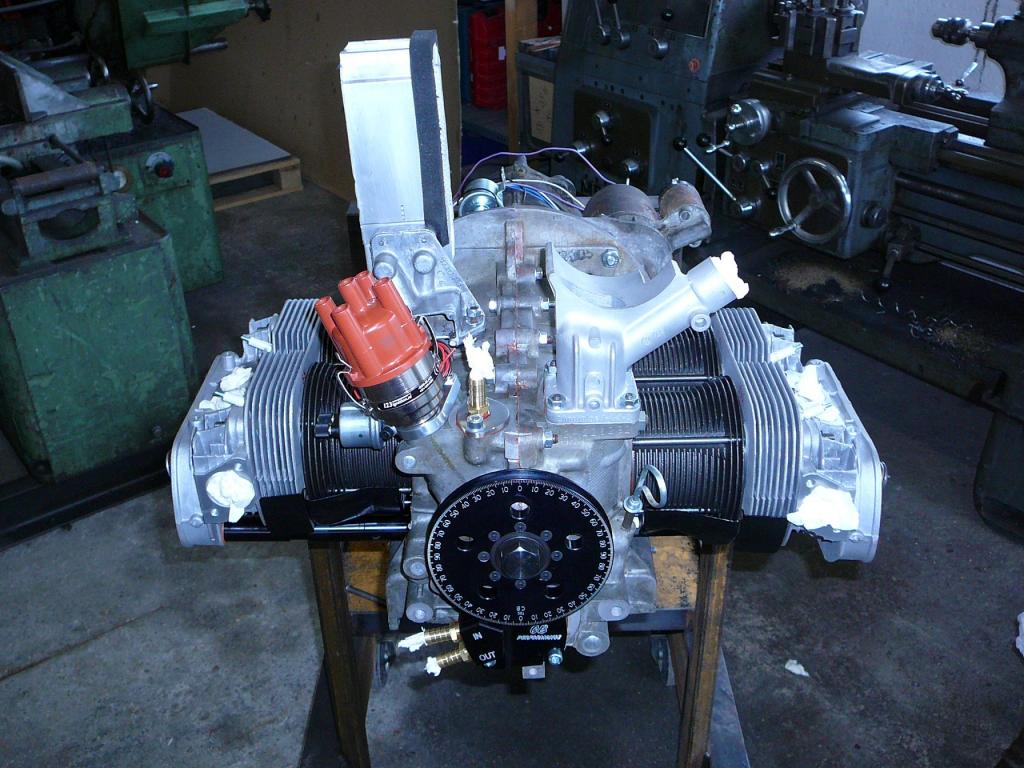

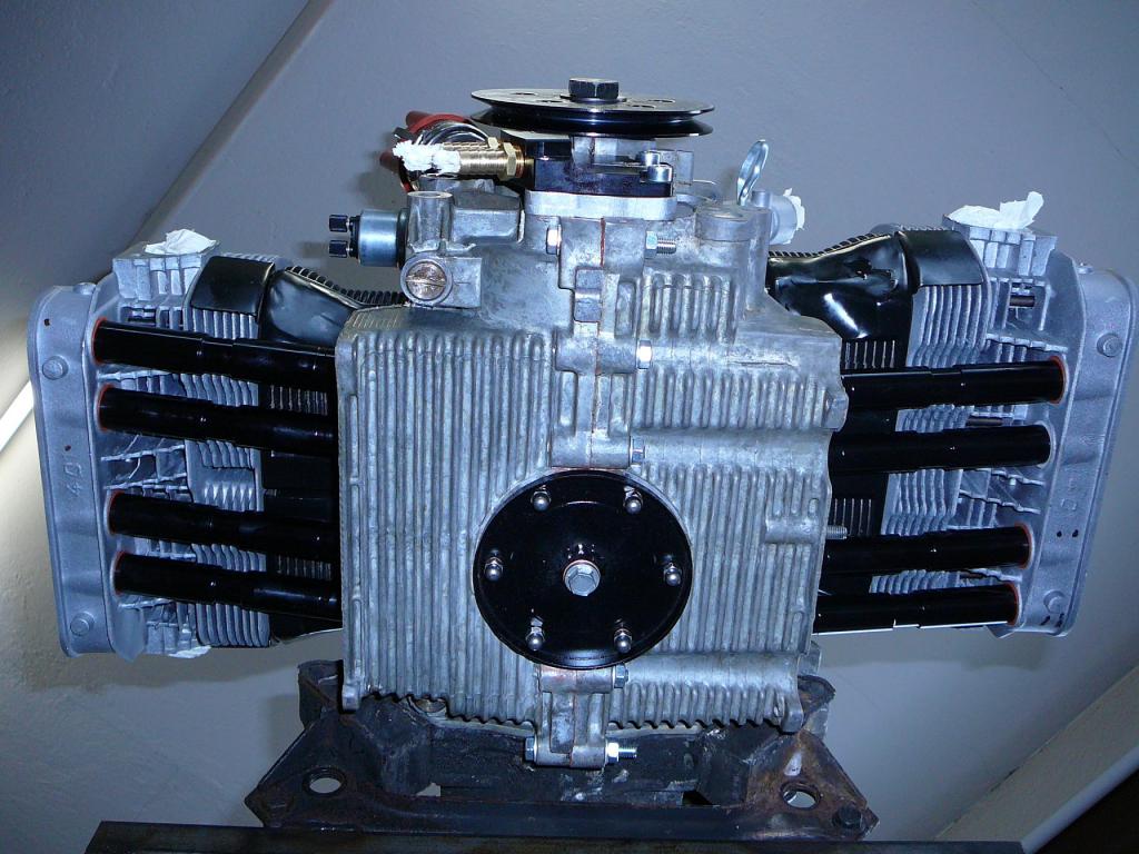

Endlich sind die Teile vom Tisch :mrgreen:
Rumpf ist gesteckt und alles schön freigängig, natürlich hab ich die Idiotenbleche vergessen, was aber mit den Teleskop-Stößelschutzrohren kein Akt mehr ist :mrgreen:
Dann mal ein bisschen was Probe gesteckt und die Verblechung angepasst. Passt soweit alles ganz gut.
Würdet ihr die untere Zylinderverblechung weglassen, wenn Typ3 Idiotenbleche verbaut sind?
Als nächstes wird noch das Typ4 Lüfterrad an die Lima geschnallt und mal Probehalber reingehängt, ob alles freigängig ist.
Dann wieder alles zerlegen und die Verblechung strahlen und einfärben.
Jetzt wirds dann Zeit, die restliche Karre fertig zu bekommen... :oops:
orra
Beiträge: 689
Karmann: Typ14
Wohnort: Peine
Re: Etwas mehr Drehmoment fürn Bulli - 2276 Typ1
Beitrag von orra »
sieht nett aus.
Die neuen CSP-Stößelschutzrohre sind wirklich sehr hochwertig und seeehr funktionell in solchem Fall. ;)
Die Zylinderunterverblechung entfällt bei Typ3-Blechen.
Man setzt ja auch (eigentlich) keinen Hut über eine Mütze :lol:
Ne im ernst..... es ist weder nötig, noch passt es wirklich gut übereinander.

Was noch ein offener Punkt ist, ist der Ventiltrieb, bzw. die Stößelstangen.
Verbaut ist die 292° Nowak Nocke mit 10,8mm Hub und ziemlich spitzen Nocken,
dazu 72gr. Stößel. Kipphebelübersetzung ist original, Ventilfedern sind die äußeren von den 044er CB Köpfen.
Welche Federkraft die haben, weiß ich nicht genau, hab mal was von um die 80-85kg gehört!?
Aber die spitzen Nocken beschleunigen ja die Stößelstangen dementsprechend schnell, was mich etwas ins Grübeln bringt
ob ich da stinknormale Alu Stangen, Alu-HD, oder doch eher Chrom Moly nehmen sollte :confusion-scratchheadyellow:
Mein Bauchgefühl rät mir zu Alu-HD (was vielleicht auch besser mit den Stahlzylindern harmonieren würde), was meint ihr dazu?
ghiafix
Beiträge: 761
Käfer: 56er Ovali
Fahrzeug: 70er T2a
Wohnort: Am Rande Stuttgarts
Beitrag von ghiafix »
zwergnase hat geschrieben:Danke für die Info.
Ich habe beim 2L Bus-Motor (gleiche Nockenwelle und Stössel-Kombination) die ChroMo Stangen verbaut. Läuft prima ;-)
Harald
Aircooled Cruiser
Beiträge: 1099
Wohnort: Lauenburg
M.E. reichen die originalen stösselstangen. Nur absolut gerade sollten sie schon sein.
Die halten mehr aus, wie oft geglaubt.
