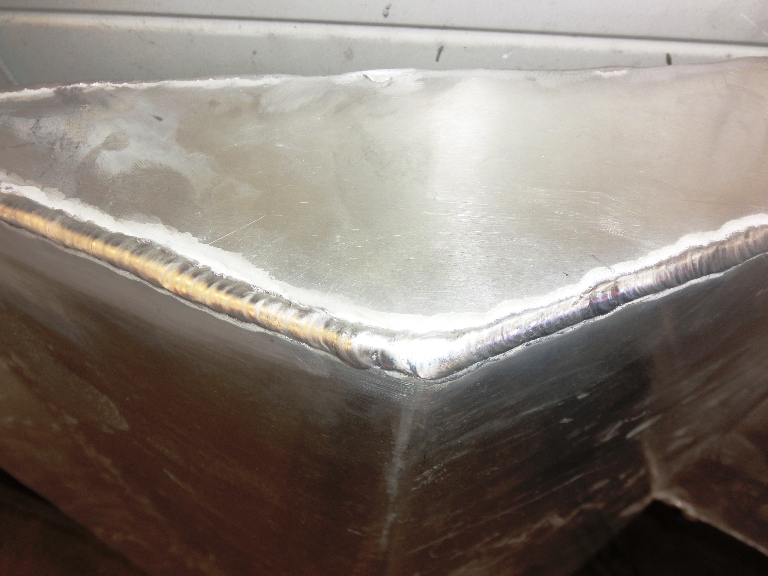

Nur die Ansaugung ist doppelt. Gleich nach den Pumpen gehts in ein 12mm Rohr :o Richtung Motor.

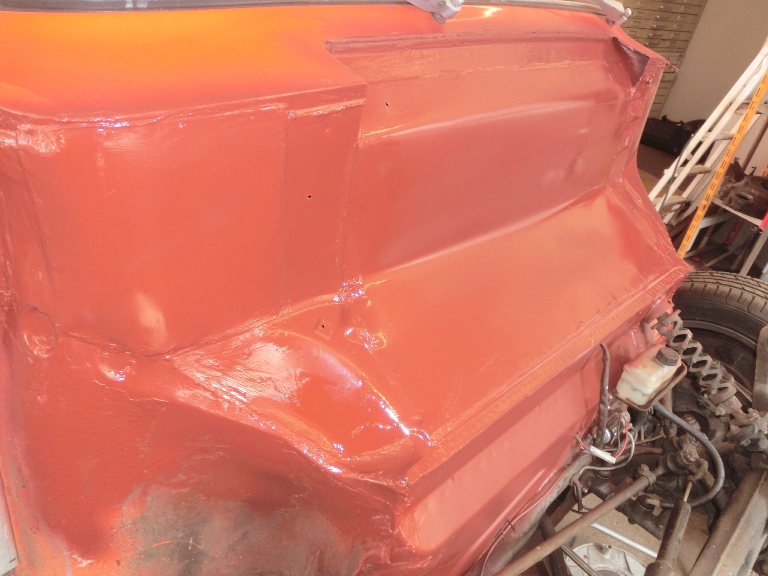

Die "Wunden" von der Front sind auch verschlossen.
Und der Tank ist bis auf den Einfüllstutzen auch fertig. Den bringt der Kipphebelpolierer morgen. :romance-kisscheek: :romance-kisscheek: :romance-kisscheek:
Tagesziel erreicht. :music-rockout:
Mit ein wenig Übung werden auch die Alunähte ganz passabel:

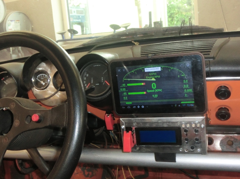

(Motor)sport ist gesund :character-oldtimer: :character-oldtimer:
Für die neue Kontrolleinheit hab ich sogar den Aschenbecher rausgeworfen. :law-police: :law-police:

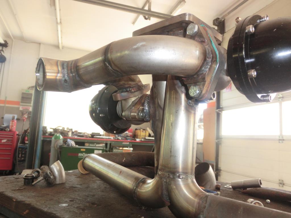

Der Lars wollte wissen, wie das mit Twinscroll geht.
Ich hab selber keine Ahnung, also fang ich einfach mal an:
Das Runde muss ins Eckige, so viel steht fest.
Und das gleich noch mal.

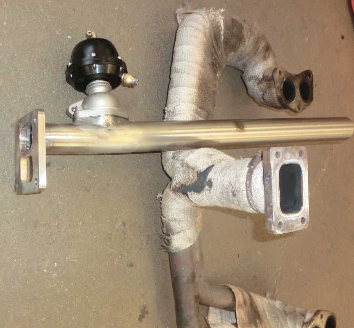

Man lässt beim Twinscroll die Krümmerrohre der Zylinder zusammenlaufen, die synchron laufen.
Bei einem Reihenvierer sind das jeweils die inneren und die äusseren.
Beim Boxermotor die, die sich gegenüberliegen.
Also jeweils die vorderen und die hinteren. :character-oldtimer: :character-oldtimer:

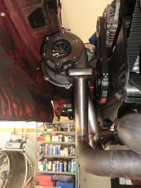

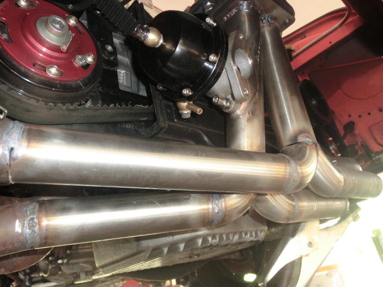

Für den Lars hab ich noch Bilder vom Krümmerbau: :romance-caress:
Das K29 Monster pass sogar noch unten rein. :o

reicht da ein wastegate aus? hast ja auch zwei "zuleitungen" zum turbo?
Uwe
Beiträge: 1211
Re: Typ 3 1600T
Beitrag von Uwe »

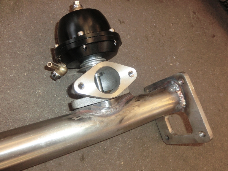

Stevo_L hat geschrieben:reicht da ein wastegate aus? hast ja auch zwei "zuleitungen" zum turbo?
Natürlich muss da noch ein zweites dran:
Re: Typ 3 1600T
Sehr dezente Querschnitte...:-)
Die Twinscrollgeschichte wird das Ding zu ner Waffe machen.Bin mal in dem poppeligen 1641ccm vom Grünni mit.Das Ding ging für so einen unextremen Rumpfmotor schon ab wie die Sau...
Ich sehe was,was sonst keiner sieht...
Dem Uwe hat ein Flansch gefehlt...:-)
