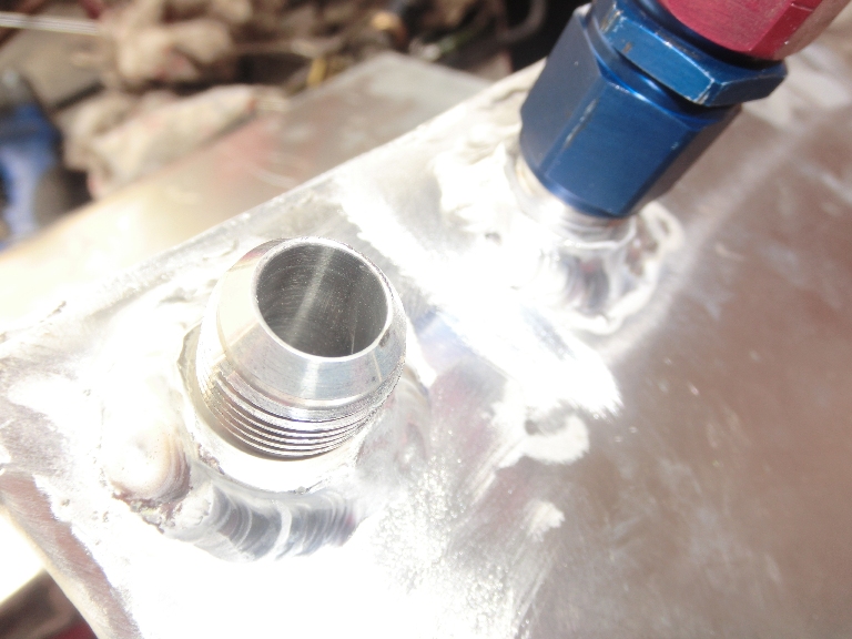

Der Tank nimmt auch Form an.
Sozusagen mit integriertem Catchtank für die Viertelmeile (ca. 5l)
Auf der Strasse mach ich dann bis oben voll (ca.20l)
Der wird am WE fertig.

sie mal zu das der Tank wirklich dicht ist, tank schweißen ist gar nicht so einfach.
Weis ich aus der Motoradscene,du meinst der ist dicht und Plötzlich säuts irgendwo raus.

mit alu geht das aber ganz gut. ich würd eher mittig noch einen kleinen steg anbringen, damit der sich nicht zusammenzieht oder ausbeult. der tank an sich gefällt mir gut.

Ich würde den Tank vor der Erstbefüllung mit Wasser füllen und mal Druck drauf geben..
Wenn da mal Benzin drin war,ist das Schweissen ,wie Fleischi schon gesagt hat,ganz schön spannend:-D

warum sollte er den auch mit benzin testen???
Re: Typ 3 1600T
Selbstbewusst wie er ist,gehe ich mal davon aus das er garnicht testet sondern sofort tankt...deswegen meinte ich mit Wasser testen :mrgreen:

coole schweiße UWE :like: ... bin echt auf Alkersleben gespannt, wenn ich das Orange DING mal losrocken sehe :text-coolphotos:

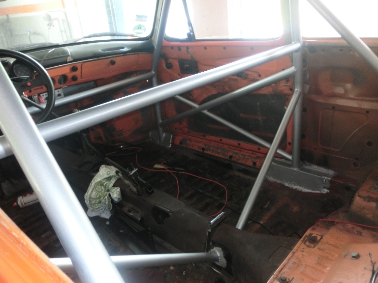

Aber der Käfig ist fertig:

uwe.... meine güte... sieht das gut aus.....
Re: Typ 3 1600T
Wie unpraktisch...jetzt kann man die Fenster in den Türen nur noch runterkurbeln wenn die Türen geöffnet sind???
:D

Poloeins hat geschrieben:Wie unpraktisch...jetzt kann man die Fenster in den Türen nur noch runterkurbeln wenn die Türen geöffnet sind???
:D
Da kommt noch ein elektrischer Fensterheber rein damit die Kurbel entfällt :D :D
