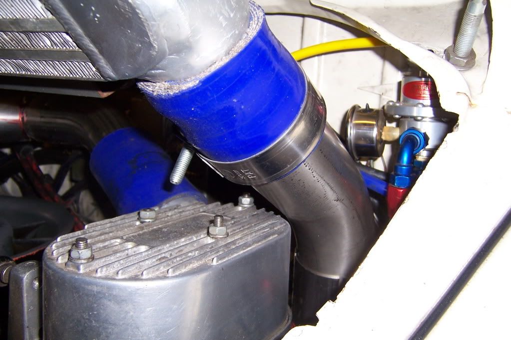

Ich habe selbst auf M6 umgebohrt.

Kleine O-ringe benutzen und unterlegscheiben da drauf

kann ich ein bild bekommen
Walter Das heist: du hast die gewinde stange getauscht?
Re: Der 1200er Levinski Motor
Dafür brauchst du doch kein Bild
Es ist nur ein Gummi O-ring der auf die Stehbolze stramm passt. Das Deckel hat schon ein V-Stich oder so ein schräges einschnitt dafür bekommen. Viel deutlicher kann ich es in mein steinkohlendeütsch nicht beschreiben.
Nee/ja: ich glaube ich hatte 5mm vorgebohrt und dann Gewinde geschnitten mit M6. Und Deckel dann mit 6mm gebohrt. Ist alles nicht so spannend.
Aberrrr, dazu habe ich auch noch zwei Stehbolzen dazu eingebaut an der anderen Seiten des Deckels. Das war etwas mehr 'fuzzelerei'

dannke Walter
ich hatte mal die o ringe oben montirt
aber die o ringe sind mir alle ferdröselt des halb habe ich noch mals nach gefragt.
wen ich die jetzt unter dem hütchen montire wandern die dann nicht in den ferbrenungs raum?
hast du eine mutter u scheibe o ring hütchen o ring u scheibe mutter ferbaut? oder anders?

Ja, können nur einmalig verwendet werden.Flat4 hat geschrieben:dannke Walter
ich hatte mal die o ringe oben montirtaber die o ringe sind mir alle ferdröselt des halb habe ich noch mals nach gefragt.
Nee, das ist ein M6 Bolze und 6mm Loch. Wie wurde das überhaupt beim überwiegend Boost im Motor kommen?
Nicht unterm Hutchen montieren, also..:
..nur dass^^hast du eine mutter u scheibe o ring hütchen
Halt bei mir über 2 bar Boost.
