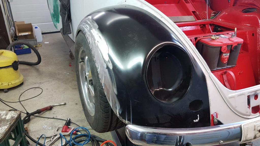

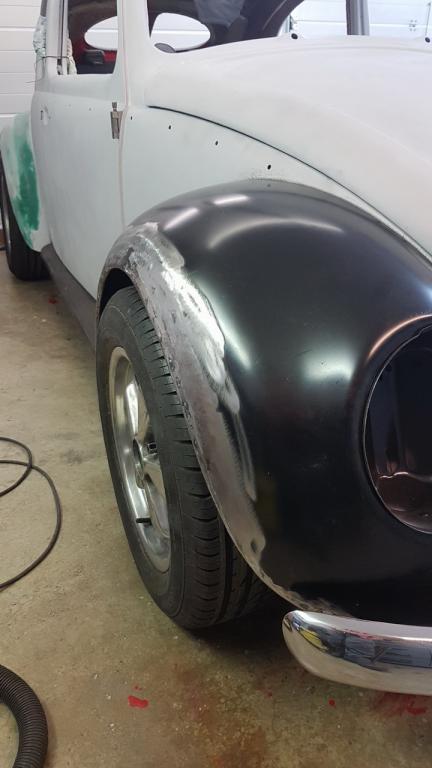

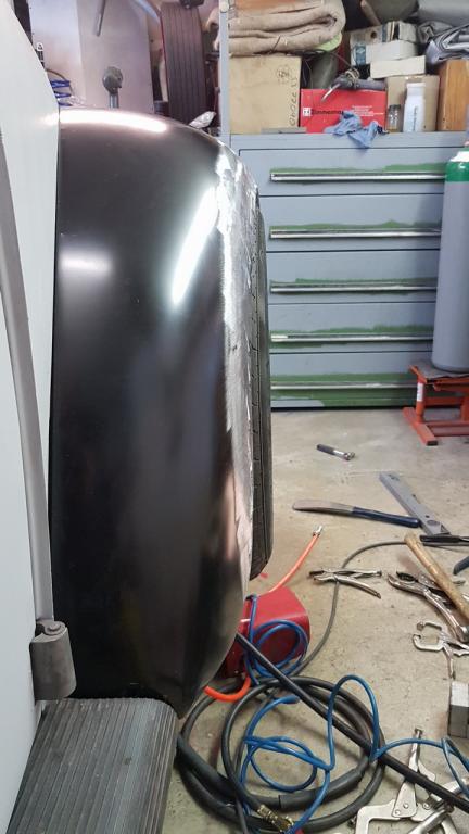

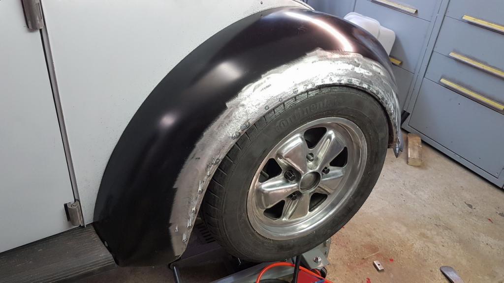

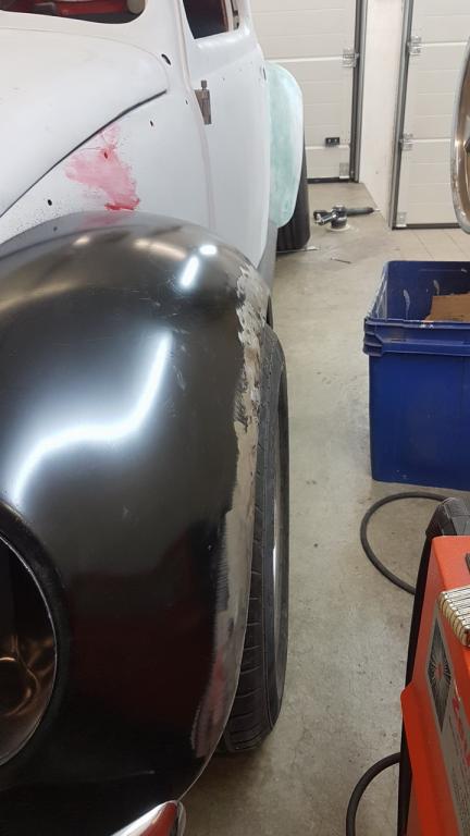

Rechtes Geflügel ist auch mal grob verbreitert
- Kotflügel Rechts neu3.jpg (86.17 KiB) 5439 mal betrachtet
- Kotflügel Rechts neu2.jpg (64.81 KiB) 5439 mal betrachtet
- Kotflügel Rechts neu1.jpg (49.69 KiB) 5439 mal betrachtet

So wie das jetzt steht wird es aber ordentlich schleifen beim Lenken und Einfedern.
Mfg Micha

Querlenker sind nach außen gedreht Dämpfer ist am Gummianschlag sollte reichen mit nach innen gedrehten Exzentern aber mehr geht für mich mit treiben nicht
Bin ja kein Karosseriebauer

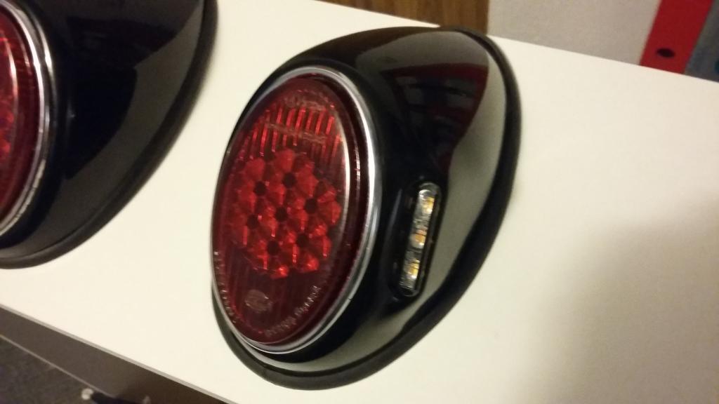

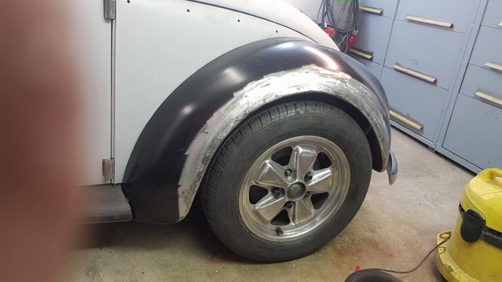

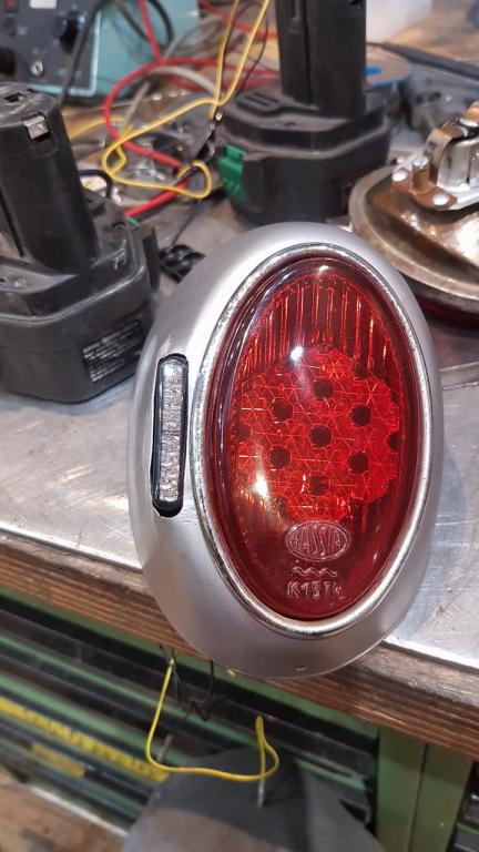

So nun mal wieder auf die Räder gestellt die neuen Spax Dämpfer einstellbar montiert sollte so passen
Ich hoffe das Morgen die LED Blinker kommen dann werd ich mal probieren sie in die alten Einkammer Leuchten einzupassen wie auf dem Bild

LED Blinker
Koflügel vorne, befürchte, dass es schleifen wird. Hatte in den 80ern ein Slalomauto, Renault R8 S, Bj.71, in gelb, mit leicht gezogenen originalen Blech-Kotlügel und umgelegter Kante, da ging zwischen Reifen und Kante gearde noch ein dünner Karton rein. Dort funktionierte das, aber er war beinhart, man konnte das Auto kaum 1cm runterdrücken, ohne das Blech zu deformieren.
Also, wenn sehr hart in der Federung, könnte es gehen....

Bissi schleifen bei vollem durchfedern macht nix wenn ich das Rad einfedere das die Karosse vom Gummianschlag angehoben wird ist das Rad noch frei
Erst wenn der Gummi auch noch zusammen gepresst wird kratzt der Reifen
Mit der 1303 er Vorderachse ist das schätze ich besser beim lenken wie die Originale Bundbolzenachse die mal drin war

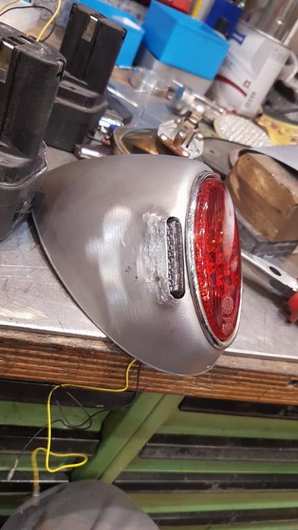

Rücklichter muss ich noch aufzinnen damit es sauber aussieht aber so geht es schon mal

Klar, durch die Federbeine/Aufhängung vom 1303 hast einen Vorteil gegenüber den Kurbellenkern, weil bei den Kurbellenkern das beim Einfedern auch noch etwas nach vorne wandert. Wennst bei den Federbeinen noch etwas mehr negativ stellst, geht das Rad beim Einfedern oben noch mehr nach innen.Bissi schleifen bei vollem durchfedern macht nix wenn ich das Rad einfedere das die Karosse vom Gummianschlag angehoben wird ist das Rad noch frei

Das mit negativ sturz weis ich noch nicht ob das sinnvoll ist von wegen Lenkverhalten
