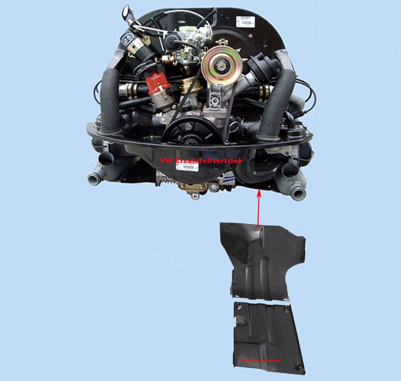

so den Halter heute umgebaut und noch nen bissle kleinkram.
Jetzt hakts bei der Verblechung ( hab jetzt leider kein Foto, da auch noch die Beleuchtung in meiner Schrotthaufengarage zusammen gebrochen ist und ich jetzt halt Feierabend mach.)
Kann es sein das die normale Verblechung unter den Zylindern nicht mehr passt wenn ich Typ 3 Idiotenbleche verbaut habe?
Benötige ich die alten längelichen Bleche dann überhaupt noch denn die kollidieren mit den Typ3?
PS: Ich hab mich bei der Entlüftung des Ventildeckels etwas verbohrrt, so komme ich wenn ich denn komme zum MKT mit der Originalen Entlüftung am Ölschnorchel, das muss reichen
Re: Aufbau "Drehmomentmonster"
weglassen!
kann ich die unteren Bleche wirklich weglassen? ohne das was überhitzt ???
Welche Werte muss ich haben wenn ich mit dem Lambdatool messe?
Wenn du die Bleche auf dem bild meinst: weglassen!orlando-magic hat geschrieben:kann ich die unteren Bleche wirklich weglassen? ohne das was überhitzt ???
Lambdawerte hängen von Fahrsituationen ab.
Fett, =12-13,5AFR = Volllast-für den Kaputtgehfaktor der wichtigste Bereich
Teillastwerte können abmagern bis 16AFR, normal zwischen
Leerlauf zwischen 13,5-14,5AFR
nur ganz grob. da du die vergaser vom orratech rainer hast, wird die grundbedüsung ja schonmal ganz nett sein. bau das ding lieber endlich mal ein, denn bis du lambdawerte messen kannst ist es noch ein ganzes stück
- Bild vom VW-Teile-Service Wuppertal
- 01-1212_z1.jpg (51.72 KiB) 6701 mal betrachtet
