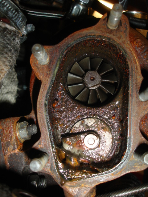

beim Demontieren des Auspuffs kam mir eine benzinähnliche Flüssigkeit vom Turbolader entgegen - was könnte das sein (ein Benzin-Ölgemisch?)

Nicht das das Wasser ist am Lader:-S
Vielleicht mal im ausgebauten Zustand an den Wasserkreislauf anschliessen und schauen ob da was raus kommt?
Im besten Fall ist das Kondenswasser..auf jeden Fall gut entfernen und einölen das Teil.,..

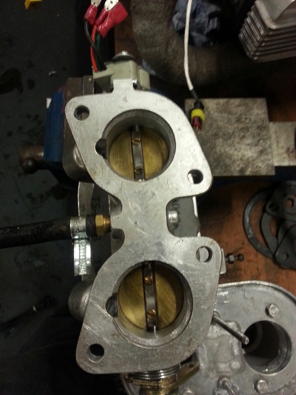

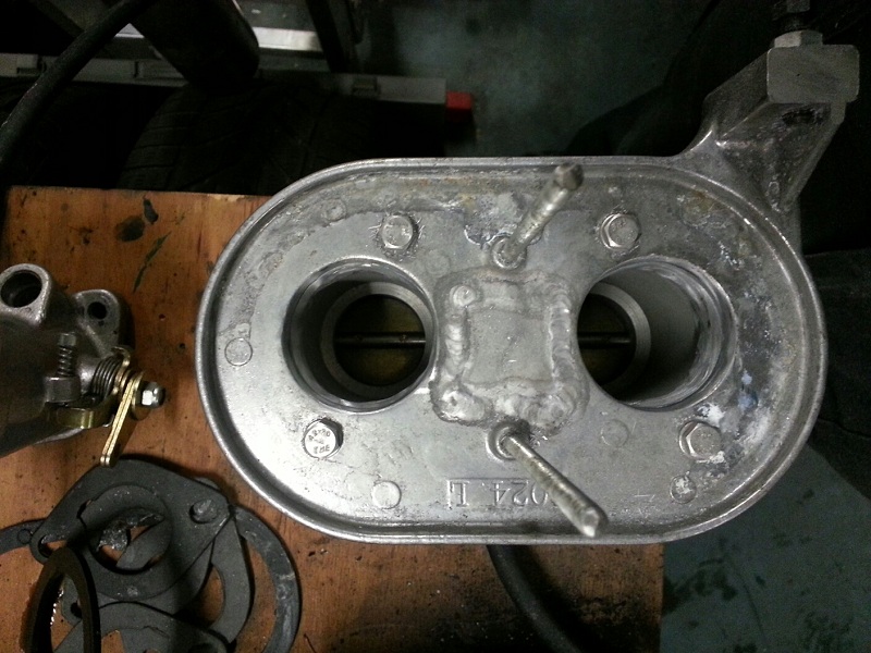

Gestern mal mein pfusch beseitigt
Frage an euch:
Wie kann das sein das eine DK seite verrust ist und die andere nicht?
1349375266421 (1).jpg (129.93 KiB) 6657 mal betrachtet
mfg lukas :1200cc: :ch:

Sehen meiner Meinung nach fast gleich aus? Mit viel starten, Rückschlage usw kann das einfach schnell so aussehen. Auch mit etwas sportliche Nockenwelle gibt es überschneidung die das so lass aussehen.
Ist einigermass 'normal' denk ich.

Flat4
Beiträge: 641
Re: Der 1200er Levinski Motor
Beitrag von Flat4 »
aber die linke seite sied doch wie neu aus und die rechte seite ist ferust :confusion-scratchheadyellow:
BadWally
Beiträge: 1538
Käfer: 1303 '75
Beitrag von BadWally »
Oh, ich dachte du meinste nur das eine Kanal mit den nebenliegendes. Dachte das anderes Bild war das Bild nach dem saubermachen... :oops:
1192cc T1 N/A Challenger
Flat4
Beiträge: 641
Beitrag von Flat4 »
eben das gibt mir erndsthaft zu denken :confusion-scratchheadyellow:
und bin nicht schlau geworden was das zu bedeuten hat
Beiträge: 16926
Da er noch nicht richtig gelaufen ist,würde ich nicht versuchen da etwas deuten zu wollen.Im November komm ich mal rum.Dann schauen wir ALLES mal genau an.

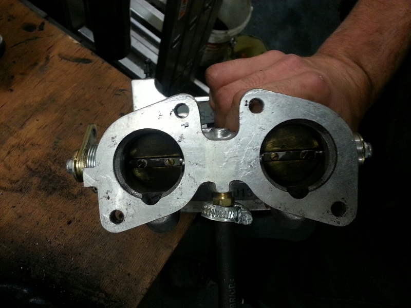

Frage:
wie bringe ich die hütchen druck dicht wen ich keine dichtungen habe um die beiden schrauben löcher ab zudichten?
hir noch ein bild von den hütchen
