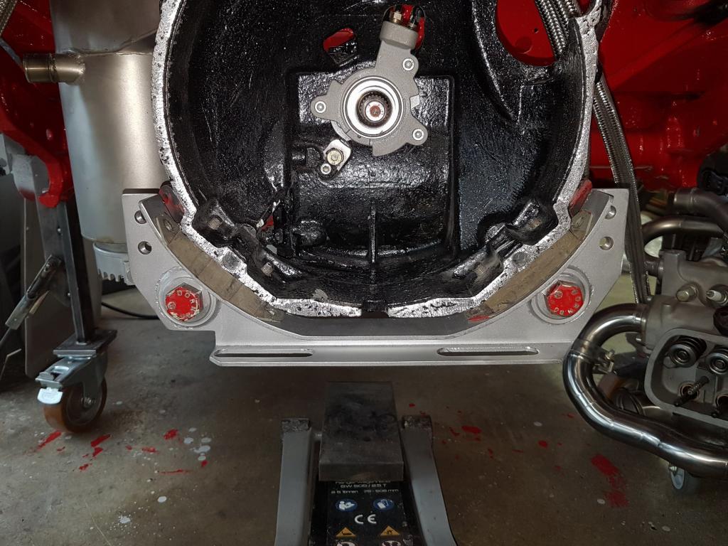

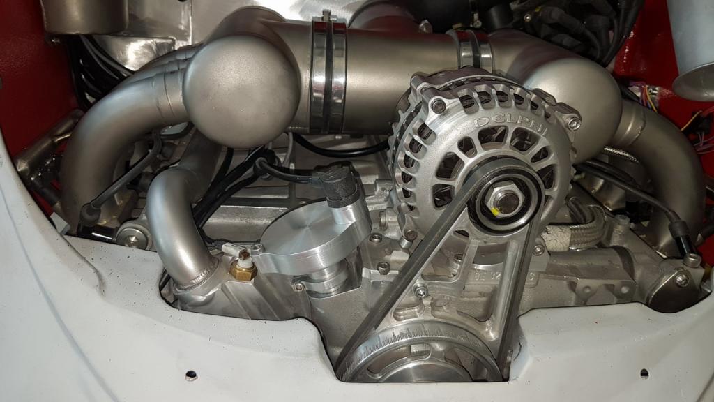

So wieder mal was ändern müssen vordere Getriebehalterung noch mal neu angefertigt und hintere abgeändert und mit den Cupstreben verschraubt damit das richtig passt
Der hintere Halter muss auch die Ölleitungen führen da kommt noch was dran dann kann mal wieder was zum beschichten gehen
- Getriebelager4.jpg (132.09 KiB) 6261 mal betrachtet
- Getriebelager3.jpg (143.02 KiB) 6261 mal betrachtet

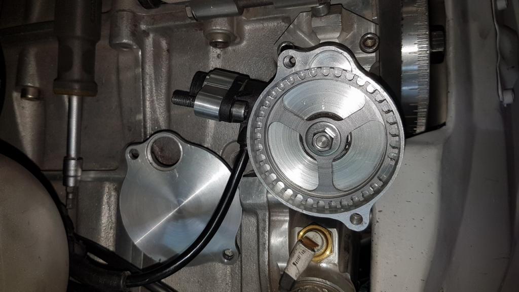

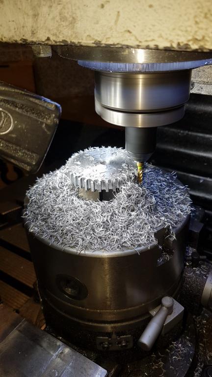

Ich hab mir mal noch eine weitere Version für die Drehzahl Erfassung der Einspritzung gebaut mal schauen ob es genau genug ist der Verteilerantrieb hat doch recht viel Flankenspiel an den Zahnrädern
- Triggerrad 36 Lücke 1 komplett 1.jpg (74.44 KiB) 6093 mal betrachtet
- Triggerrad2.jpg (74.69 KiB) 6093 mal betrachtet
- Triggerrad1.jpg (55.25 KiB) 6093 mal betrachtet

Die halbe Motordrehzahl muss die Spritze aber auch können;-)

Kann sie hab es schon probiert

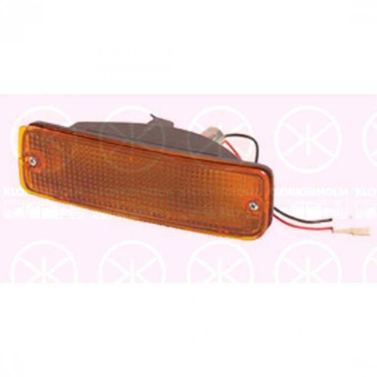

Brauche Vorschläge über Blinker in der vorderen Stoßstange
hab es am Sonntag in Bietigheim gesehen und denke das es ganz nett ist

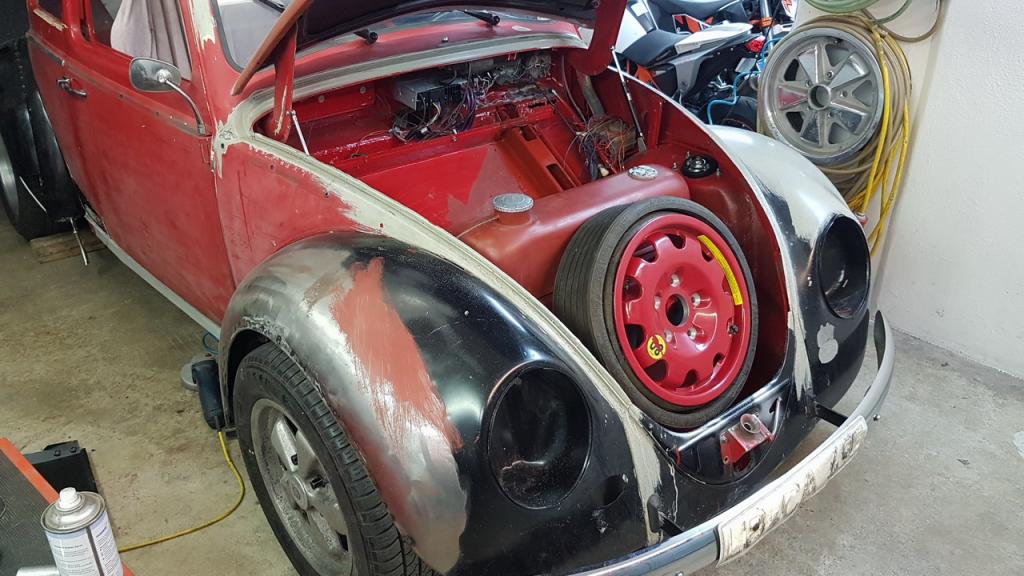

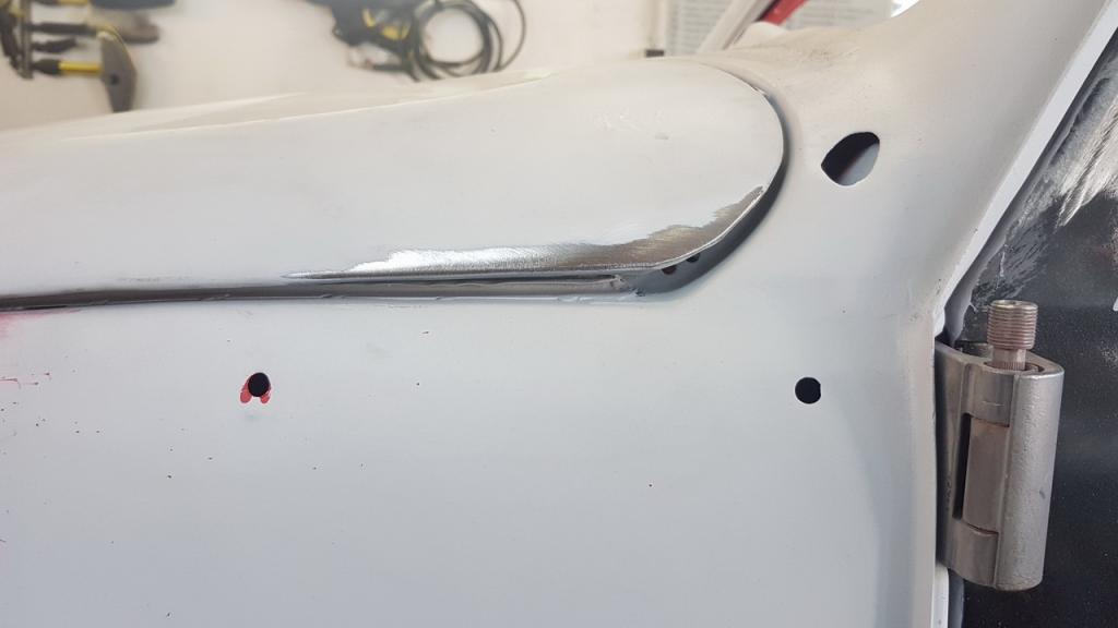

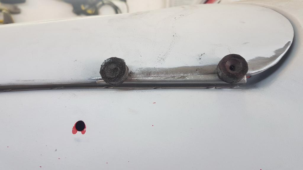

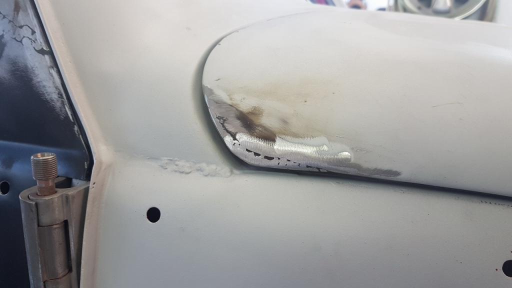

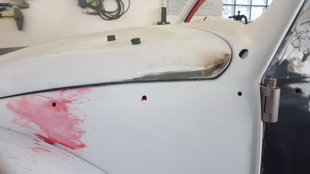

Hab mal wieder weiter gebaut
Die Türen blank geschliffen und mit Epoxi grundiert und die Haube an die Karosse angepasst so kann man es nu lassen.
Jetzt noch neue Kotflügel vorne dran die breiter machen und richtig an die Übergänge zum Frontblech anpassen das sieht man auf dem Bild recht gut
Wie sieht das nun aus mit Blinkern in der Alten Stoßstange hat keiner einen Plan was da gut passt

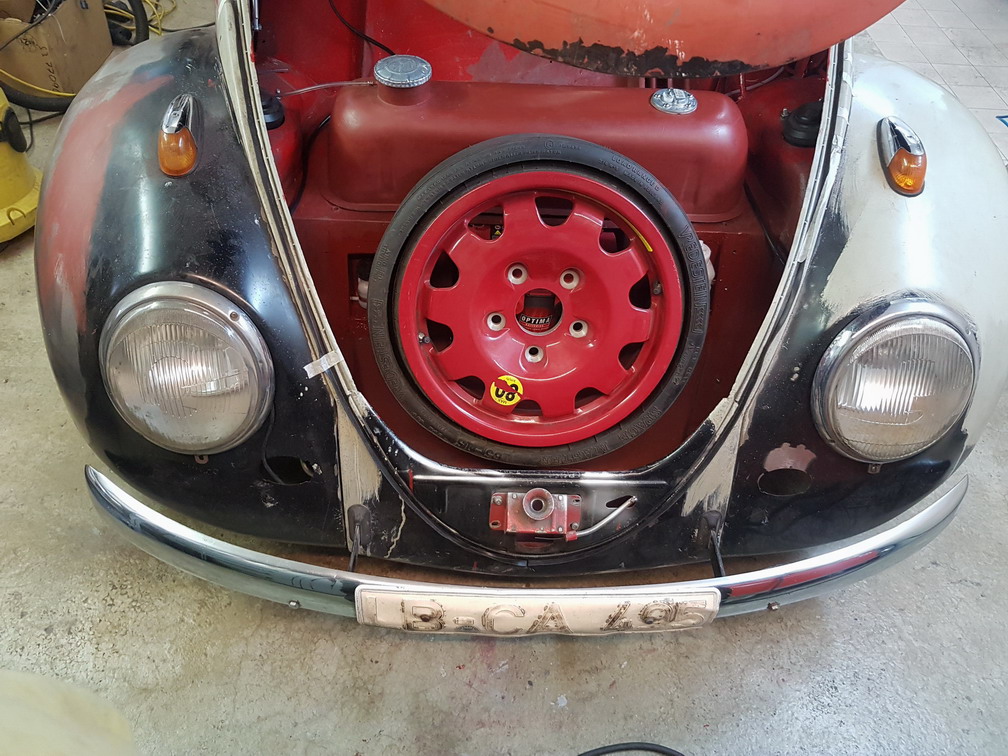

Habs am Sonntag in Bietigheim gesehen Blinker in der alten Stoßstange allerdings die vom 1303
Die sind mir aber zu eckig deshalb suche ich welche die etwas mehr Oval sind das würde zum Style besser passen

Könnten die Blinker vom NewBeetle 1.Generation von der Wölbung her passen?

Der könnte passen ist von Toyota
New Beetle 1.Generation ist vermutlich zu groß

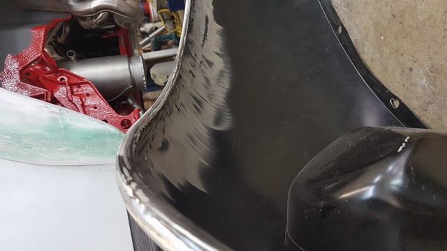

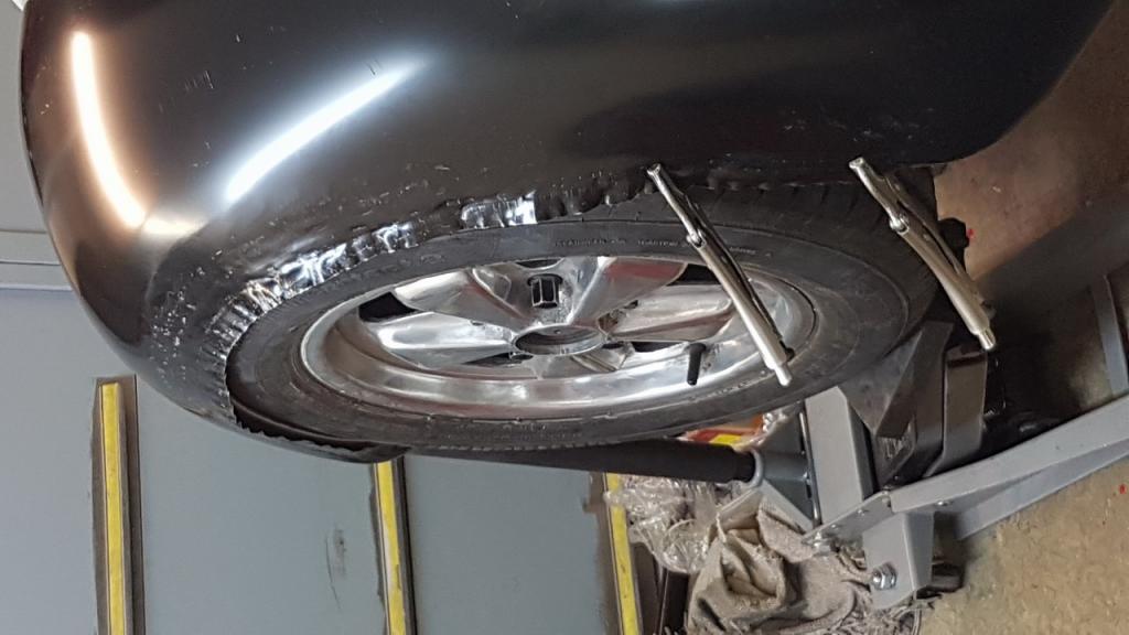

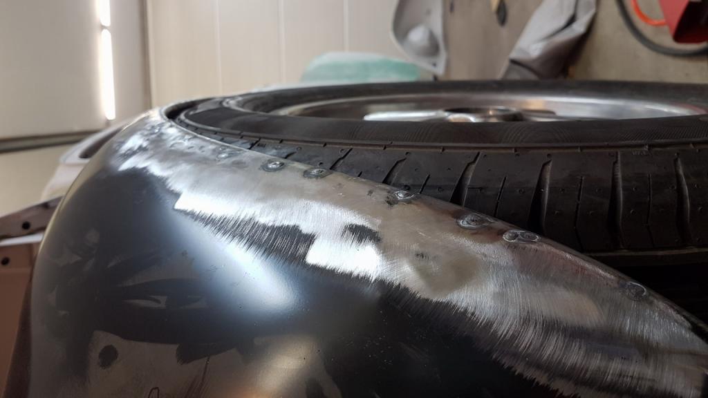

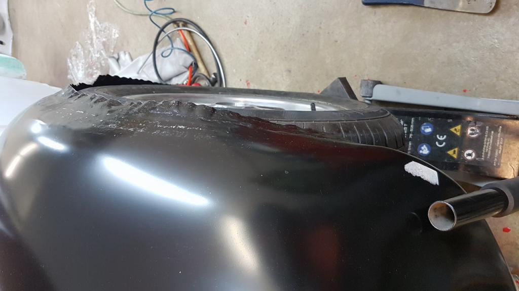

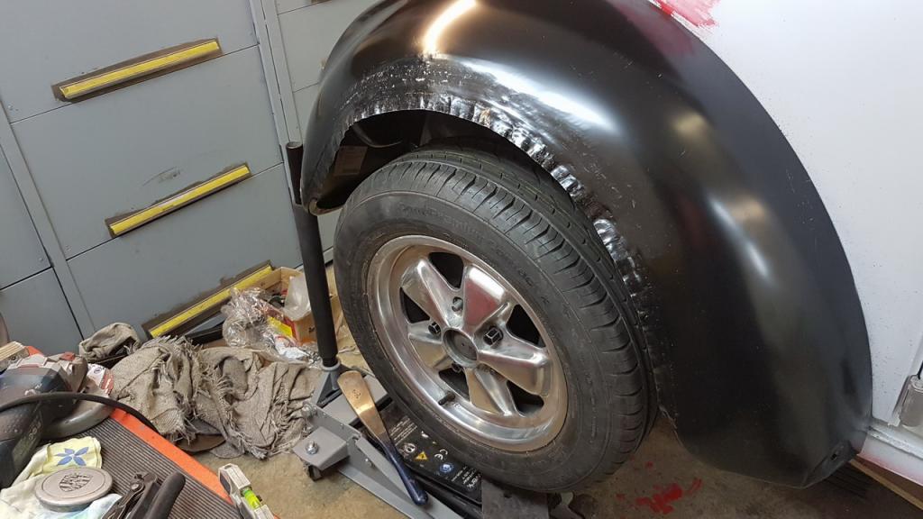

Bin mal wieder am Kotflügel bauen 10 mm Stahlrohr als Wulst am Rand so wie ich es hinten gemacht habe und die Lenker ganz raus gedreht schaumermal wies wird
- Kotflügel Links neu3.jpg (54.84 KiB) 5506 mal betrachtet
- Kotflügel Links neu2.jpg (78.22 KiB) 5506 mal betrachtet
- Kotflügel Links neu1.jpg (63.41 KiB) 5506 mal betrachtet

Re: 63 er WBX wird nun doch noch fertig

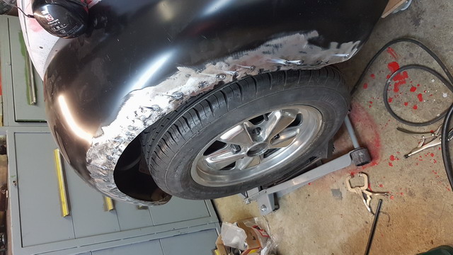

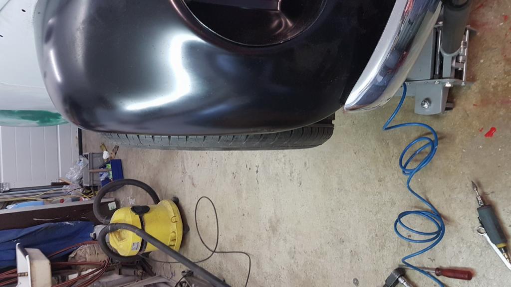

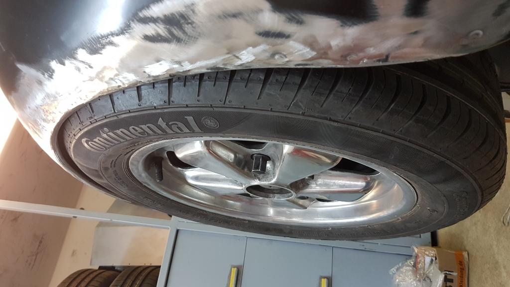

Erstes Flügelchen ist fertig ich hab ca:35 mm breiter gebraucht das geht mit meinen schmalen Karosseriebau mitteln noch zu machen
Hab heute die Blinker für die Stoßstange bekommen leider auch viel zu groß ich denk doch noch über LED oder 1303 Blinker nach
mal schauen was sich noch ergiebt
Meine bisherigen Kotflügel sin nun zu haben ca:25 mm breiter wie original Epoxy drauf und alles mit Sika abgedichtel nur noch fertig spachteln und farbe drauf
