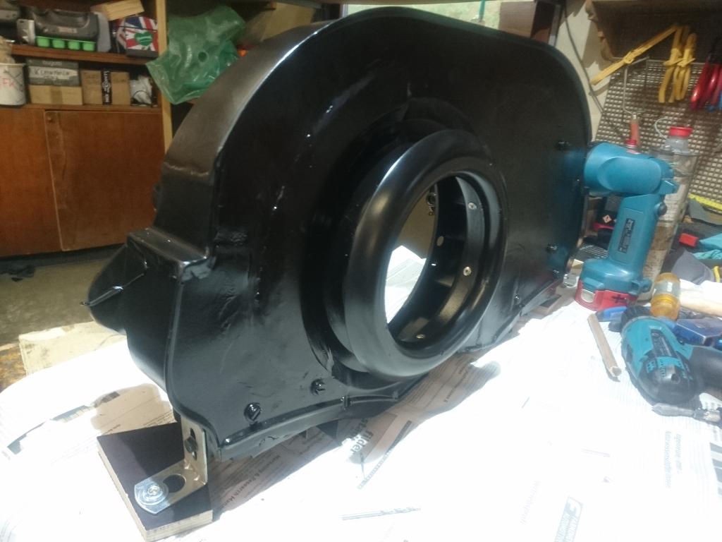

in diesen beiden Foren wurde auch über den
Velocity Ring Gebläsekasten geschrieben.
https://www.thesamba.com/vw/forum/viewt ... p?t=721487
https://shoptalkforums.com/viewtopic.php?t=133521
Angeblich.....7,3 % mehr Kühlluft bei 4000 U/min und Gesamte Kühluft Menge 800 cfm.
Was sagt ihr zu den Berichten?

Bei soIch einer Messung gibt es reichlich Toleranzen. Immerhin ist es ein Versuch.
Meiner Meinung nach müsste die angesaugte Luftmenge durch ein geschlossenes Rohr gemessen werden. Dazu gehörte aber auch zwingend, das nach jedem Umbau die Verblechung wieder genauso sitzt und dichtet wie vorher. Ansonsten würde mehr Luft angesaugt, die aber an den undichten Stellen verloren geht, sprich, nicht dem Motor zur Verfügung steht.
Der Venturiring am Gebläseeinlauf sorgt für eine bessere Einströmung der Luft. Damit sollen Verwirbelungen verhindert werden. Vergleichbar mit den Trichtern auf den Vergasern. Der Wirkungsgrad wird dadurch verbessert. Wenn das VW gemacht hat, wird das schon stimmen. Bevor ein neues Gebläserad entwickelt wird, ist die Verbesserung des Vorhandenen natürlich preiswerter.

- DSC_3728.JPG (72.26 KiB) 5428 mal betrachtet

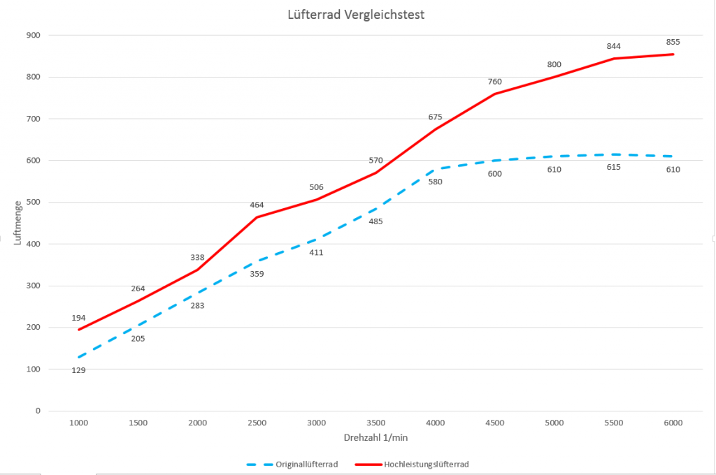

- Lüfterrad Vergleichstest Bernauer.PNG (151.7 KiB) 5421 mal betrachtet
- Beiträge: 6697
die Tabelle widerspricht allerdings den Erfahrungen und der Venturiring ist noch nicht geprüft

Fuss-im-Ohr hat geschrieben:die Tabelle widerspricht allerdings den Erfahrungen und der Venturiring ist noch nicht geprüft![]()
Stimmt Jürgen,
Das hochleistungdingens mag ja die luft ansaugen ob es auf der anderen seite wieder raus kommt steht auf einem anderen blatt.
Laut meinem buch sollte das originale lüfterrad bei 4000 u/min 620l/sec schaffen. Was sich nicht ganz mit der tabelle deckt. Wenn mit den gleichen werten gemessen wurde.

Ja, deswegen hab ich auch hier die Tabelle nochmal zu dem aktuellen Thema reingestellt.@yoko
Da steht bernauer drunter. Robert Bernauer der motorenbauer? Hat der die erstellt?
Hier ist das Ur- Thema wo die "Bernauer-Tabelle" vom Hersteller des Lüfterrades gepostet wurde und wo eigentlich die Entstehung des "Hochleistungslüfterrades" domumentiert und diskutiert wurde.
