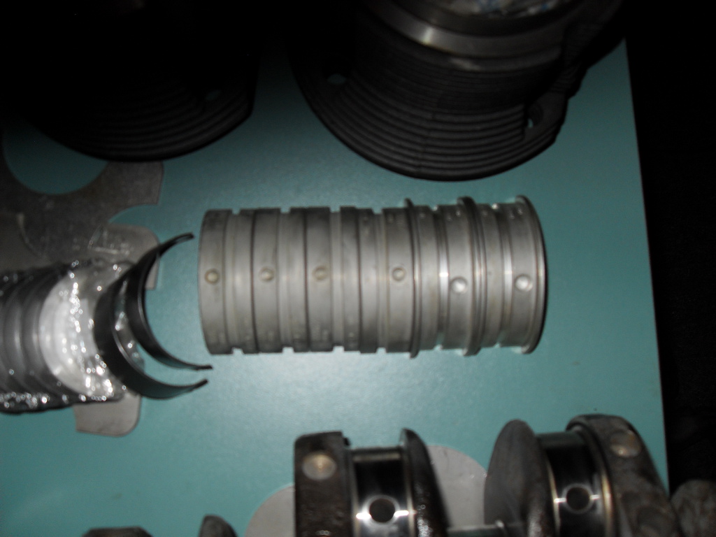

Ich habe die Lager eben verbaut. Passen super. Einbau der Kurbelwelle war durch die geteilte Bauweise sehr einfach. Wenn der Motor dann noch läuft bin ich glücklich.

Wenn ich das jetzt richtig sehe, dann ist jeweils die Lagerschale in der rechten Gehäusehälfte nur durch den Bund gesichert?

So ist es. Und die andere Schale stüzt sich an der
mit Paßstift.

Das Bundlager wird durch den Bund positioniert, das mittlere hat einen Passstift. Das dritte muss man nur genau einlegen. War aber kein Problem und hält ja von alleine. Bei einem völlig ausgelutschtem Gehäuse könnte das aber anders sein.
Wenn die Hälften verschraubt sind bewegt sich da eh nichts mehr.

Ist denn eine bohrung vorhanden für die lose lagerschale vom 3. Lager?

Meinst du eine Bohrung für einen Passstift? Die ist vorhanden. Auch in beiden Bundlagerhälften. Kann man sich also Passstifte einbauen wenn man will.

jau astrein, dann würd ich nen passstift ins gehäuse machen

genau so.
Und alles wird gut.
