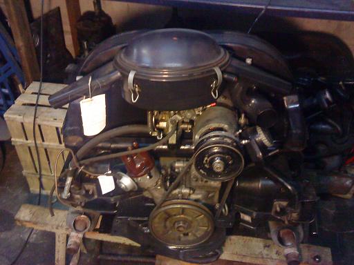

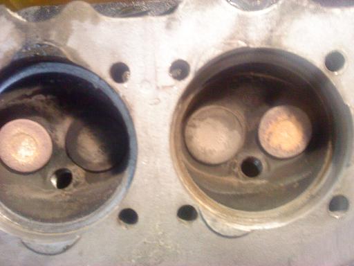

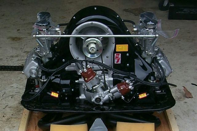

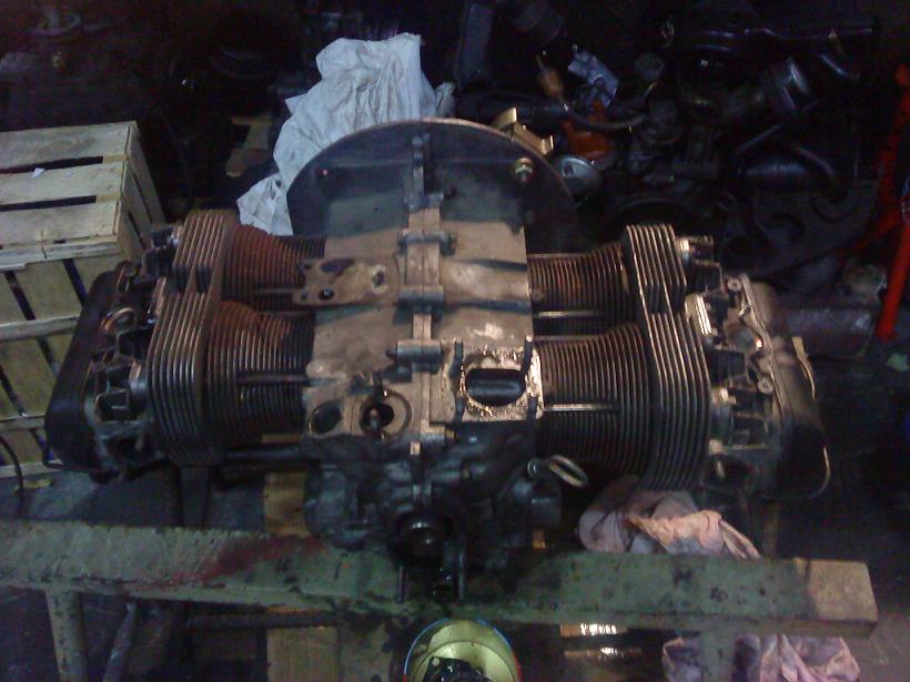

Schwub, schnell mal in der Werkstatt
rumgewuselt und den Motor nackig gemacht!
So soll er einmal aussehen, träumen darf man ja wohl, oder?
Das ist das gute Stück
nackig
nackig
Köppe!
Köppe!

Willst du die Köpfe auch noch bearbeiten?
So ein Königswellenmotor im Käfer wäre schon der Hammer.........
Schönen Abend noch
Christoph

wenn ich sie bearbeite dann aber nur leicht.
Ich weiß es noch nicht genau, mal sehen.
Ja, so ein Fuhrmann Motor > Ein Traum im Käfer, da hast du recht!
Aber damit kennen sich nur ein paar Leute auf der Welt aus.
Und bezahlen kann man so einen Motor leider auch nicht.
