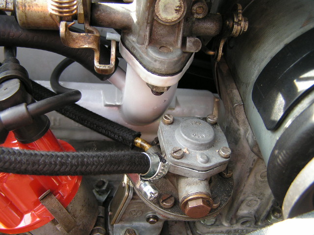

Motor startet . Läuft aber nur solange , bis der gefüllte Vergaser leer ist . Benzindruck ist auf der Leitung zum Vergaser vorhanden . Im Vergaser oben kommt nichts an , also wird da wohl etwas verstopft sein . Wundert mich nicht wirklich , da die gesamte alte Benzinleitung mit schwarzer Schmatze dicht war . Ich dachte , ich hätte den Vergaser sauber . Also auf das Teil und durchpusten .
Re: Motortest ausserhalb des Fahrzeugs
Leitungen an der Benzinpumpe vertauscht?
Klassiker!
kudder
Beiträge: 1798
Beitrag von kudder »
Ich denke nicht . Die schräg nach oben zu mir zeigende führt zum Vergaser , die in Fahrtrichtung zum eigentlichen Tank .
Schon falsch gedacht:-D...so einfach ist das nicht :mrgreen:
Ist gibt zwei verschiedene Pumpen:-D
Eine saugt oben die andere Unten!!!
kudder
Beiträge: 1798
Das ist die Benzinpumpe . ich weiß jetzt ja auch , daß da der falsche Vergaser draufsitzt. Der entsprechende korrekte Ersatz kostet mich leider 249 € :shock: .
Der auf dem Foto vordere Schlauch führt zum Vergaser , der hintere zum Kanister . Vergaser ist ein 31 PICT-4 . Ist so richtig ?
Ganz einfach probieren...
Vergaser füllen,Motor laufen lassen und dann mal Schlauch lösen und schauen ob fördert...
roller25
Beiträge: 1007
Wohnort: Löningen
Beitrag von roller25 »
kudder hat geschrieben:................, der hintere zum Kanister . Vergaser ist ein 31 PICT-4 . Ist so richtig ?
wie viel tiefer oder besser höher steht den der Kanister?? nicgt das die Pumpe den Sprit nicht ansaugt, weil der Kanister zu tief ist.
Back to basic!
kudder
Beiträge: 1798
Sprti kommt oben am Vergaser an , pumpt schön raus , wenn ich den Schlauch abziehe . Also Benzinpumpe richtig dran .

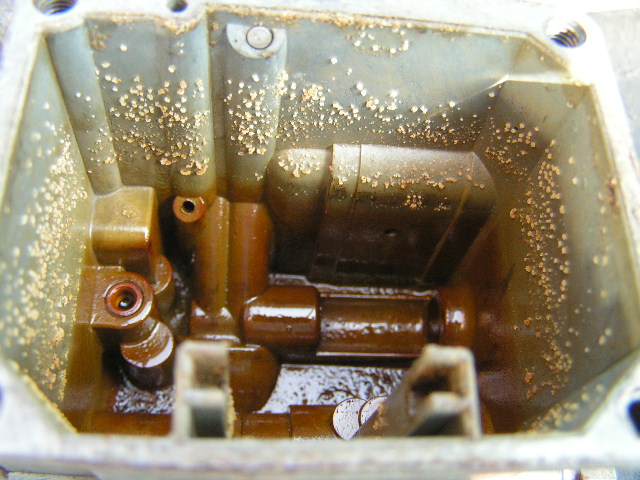

Ich glaube , der Vorbesitzer hatte einen guten Freund , der ihm das Leben versüssen wollte :
Schwimmerkammer :shock:
roller25
Beiträge: 1007
Wohnort: Löningen
hattest du den vorher nicht offen???? :shock: :shock: :shock:
