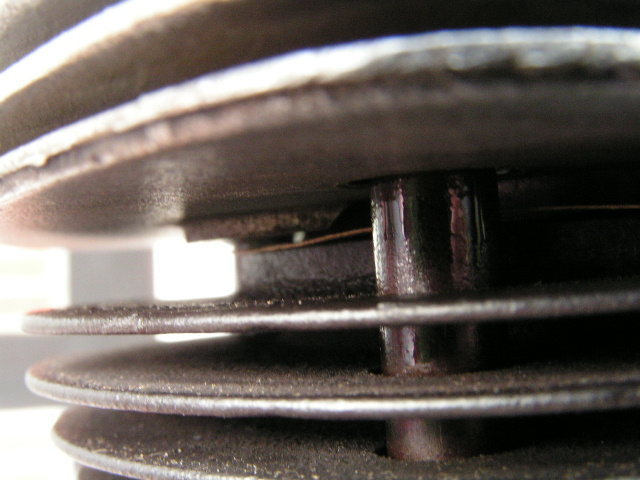

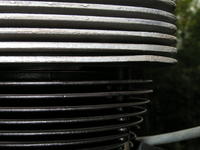

Ich stell das hier auch noch mal rein , fals es bei "Restauration" falsch ist :
Moin zusammen ,
bau gerade den Motor wieder zusammen . Hab den Kopf auf die Zylinder gesetzt und nach Vorschrift mit Drehmoment schrittweise angezogen . Nun bleibt da noch dieser Spalt zwischen Kopf und Zylindern . Ich hoffe , man kann das auf den Fotos sehen . Muss der dicht , oder ist das richtig so ? Hab da auch eine Papierdichtung zwischen , die noch keinen Sitz hat . Drehen tut sich alles leicht ohne Schleifgeräusche . Neue Stösselrohre sind auch drin .
Ich hoffe , man kann erkennen , was ich meine . Beim vorgeschriebenen Drehmoment von zum Schluß 30 nm geht es nicht dichter . Zylinder auf Block sitzt dicht auf .
:text-thankyouyellow:
Käfersucher
Beiträge: 1596
Fahrzeug: Golf VII Variant
Fahrzeug: opel Corsa......
Re: Motortest ausserhalb des Fahrzeugs
Beitrag von Käfersucher »
Hast du mal getestet ob er dich ist, z.b. mit Seifenlauge oder ob er da ab bläst?
Vari-Mann
Beiträge: 637
Beitrag von Vari-Mann »
Die Papierdichtung ist gedacht für die abdichtung zwischen Zylinder und Block.Allerdings verbaut die heutzutage niemand mehr.Also alles ohne zusätzliche Dichtung.Etwas Dichtmasse am Zylinderfuß reicht.
Der Spalt ist normal.Der Zyl wandert ja oben in den Kopf rein und dichtet dort innen dann auch ab.Aber irgendwo muß er ja breiter werden für die Kühlrippen,das macht es an dem Spalt.Solange der Spalt noch da ist ,ist alles gut.
Hast du aber die Köpfe tiefer ausgestochen,oder zu tief,kann es passieren das der Zylinder da schon am Kopf anliegt,nicht gut.Würde dann bedeuten das innen der Dichtrand vom Zyl nicht auf die Innenseite des Kopfes drückt.Der Motor würde dann abblasen was das zeug hält wenn du ihn startest.
Die Dichtung kannst du nun da hängen lassen oder raus ziehen,egal wie.Abdichten muß man da eh nichts.
Vari-Mann

:text-thankyouyellow: für die schnelle Anwort . Papierdichtung nehme ich raus . Andere Seite ist mit Dichtmasse aufgesetzt . Beim Drehen schmatz es ordentlich und die Ventile waren auch eingeschliffen , so dass da nichts rauslief beim Benzintest . Dann kann ich ja morgen beruhigt die andere Seite machen .
