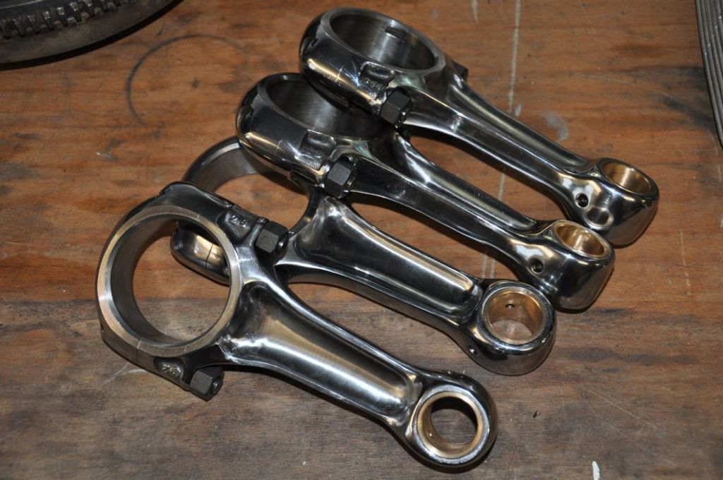

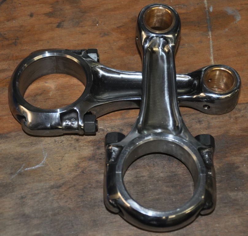

Beitrag von Leue »
Diese Pleuel hab ich für meinen 2,6l Motor erleichtert und poliert, eine sau Arbeit aber die Dinger halten und verrichten sauber ihre Arbeit auch im Grenzbereich:
DSC_0003 (2).JPG (136.14 KiB) 9056 mal betrachtet
DSC_0002 (2).JPG (132.71 KiB) 9056 mal betrachtet

Super Pleuel Gewicht?.Da bin ich noch nicht kommt aber auch noch! Wo bekommt man eigentlich Carillopleuel her und wo liegen die preislich ?

Beitrag von Udo »
Hallo
Carrillo habe ich früher auch öfter verbaut , könnte ich auch besorgen . liegen bei 1800 eu satz . Leicht Pauter sind aber vom Gewicht und Freigängigkeit mitlerweile gleich und liegen bei 980 eu . Verbaue ich in jedem Typ4 mit Langhub

Pauter habe ich meist immer auf Lager , können auch alle längen bis in max 4 wochen besorgt werden . Zu H-Pleul kann ich nicht viel sagen .Brauchen meist viel platz zur Nockenwelle da sie am Gewinde dicker sind. Material ist weicher als Pauter

Ich denke auch dass die Pauter Pleuel im Moment das beste sind was es gibt für unsere KW.
Sicherlich ins bezug Preis/Leistingsverhaltniss, aber vielleicht auch ohnehin.
