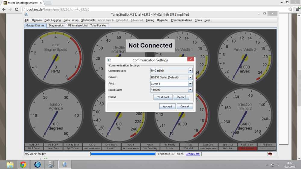

Gurschler-Tech hat geschrieben:So heute alles versucht eine Verbindung zu kriegen
serielen Adapter gekauft versucht Adapter hat COM8 ven es bei der suche au com 8 sucht pliken die led gelb im steuergerät aber es findet trotzdem kein gerät
mit usb passiert das selbe usb ist com 9 wen bei der suche auf com 9 comt plikts gelb im Steuergerät tunerstudio findet aber trotzdem nix
bei BT findet die Rx aber ich bekomme keine verbindung!
Habe tunerstudio deinstaliert und neu instaliert nix passiert
so was kann ich noch probieren mach
Wenn ich die Bilder sehe hast du das TS noch nicht einmal auf .
Die Einstellungen musst Du bei comunication ---settings machen

im Auto laut Schaltplan nur zündung ist überbrückt
bei conumication habe ich auf com 11 gestellt und der serial port heist auch com 11
bei detect wen es scand dan blikt es bei com11 im steuergerät aber findest das gerät trotzdem nicht
