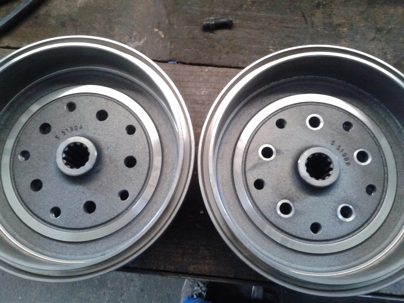

noch gar keine, aber werd eine komplette käfer bremse mit 5x112er trommeln einbaun. welchen hbz und rbz weiß ich noch ned, da wollt ich mich noch bei euch beraten lassen ;)

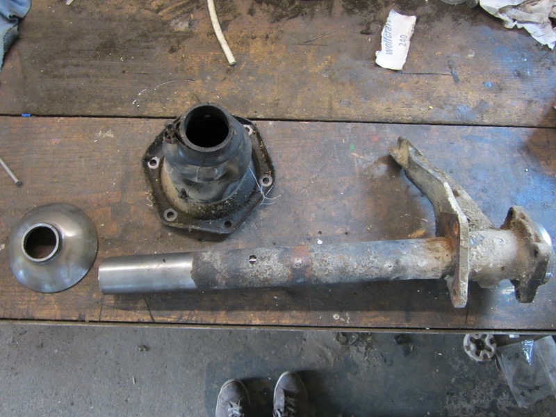

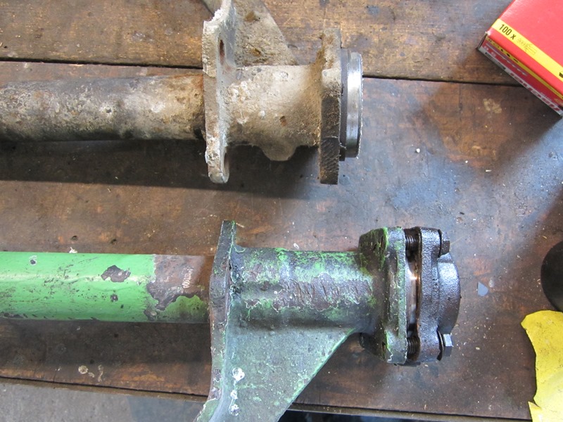

Also, aus vier käferachsrohren mache man zwei passende für den bus. Und zwar braucht man lange achsrohre mit kurzen gussteilen, da die schwerter beim bus um genau 3cm links und rechts weiter auseinander sind. --> kurze achsrohre verlängern.
langes und kurzes gussteil

ende vom kurzen abschneiden

ende vom langen plus ein stück achsrohr abschneiden

und an das kurze achsrohr anschweißen
IMG_3778 - Kopie.JPG (151.26 KiB) 20730 mal betrachtet
fertig. langes achsrohr mit kurzem gussteil.
Wichtig! den blechdeckel, mit dem das achsrohr am getriebe angeschraubt wird nicht vergessen! ;)
Und bei gelegenheit gleich den neueren deckel mit O-ring verbauen.

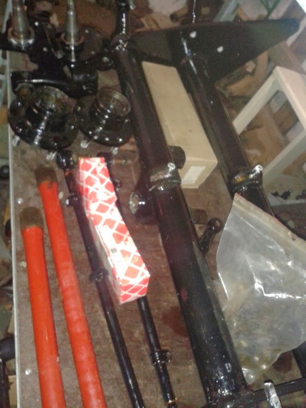

als nächstes müssen die schwerter bearbeitet werden.

hab heut die schwerter bearbeitet.
was für eine schöne arbeit, der federstahl is extrem hart!
aber gemeinsam mit der Flex haben wir den kampf gewonnen! ;)

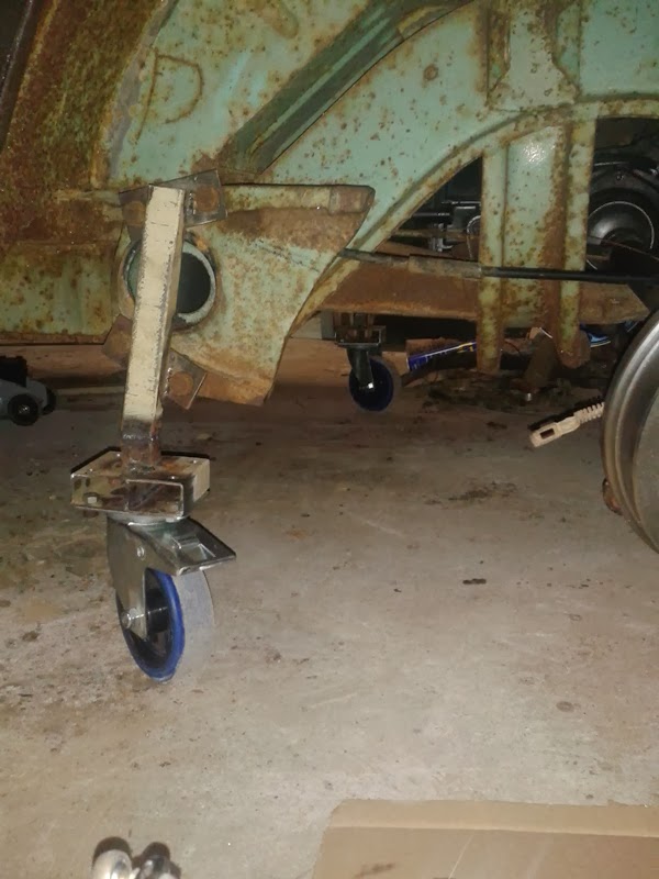

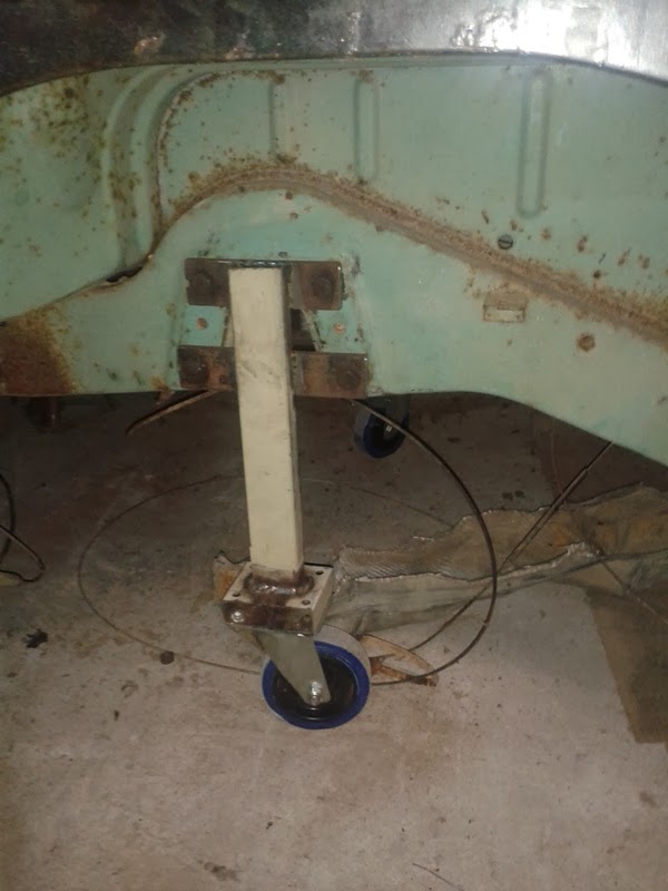

besser gehts zur zeit leider ned, muss die garage mal zusammenräumen, da liegt so viel zeug herum... :roll:

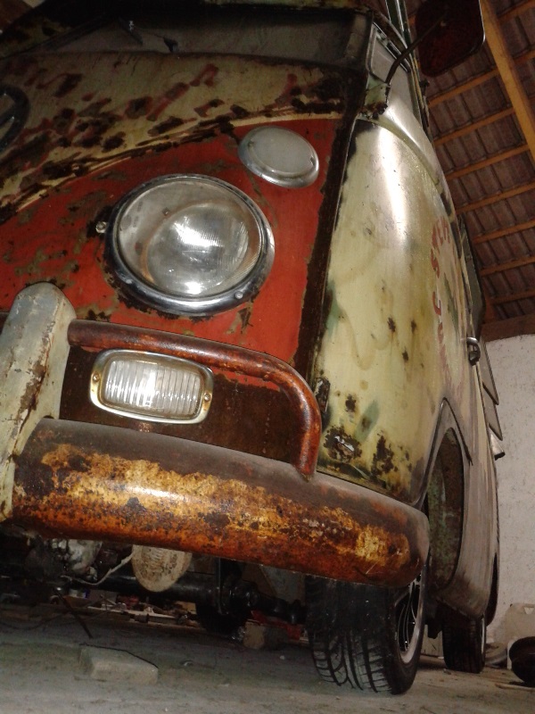

so, viel is nicht passiert...
der bus is jetzt auf vier kleinen rädern und warter auf wärmere zeiten. :?
VVA is endlich fertig lackiert.
kann leider nicht viel machen weils in der nacht friert und unter tags extrem feucht is... :angry-boxing:
