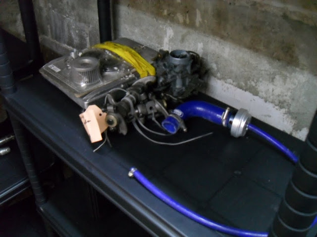

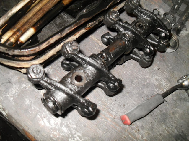

Erstmal das Teilelager mit den Teilen die schon fertig sind.Bis jetzt nicht viel.Nur der Vergaser,der Zusatzsumpf mit Laderrücklauf,nen Blowoff und den Kippehebelwellen alla Scat in 1:1,4..

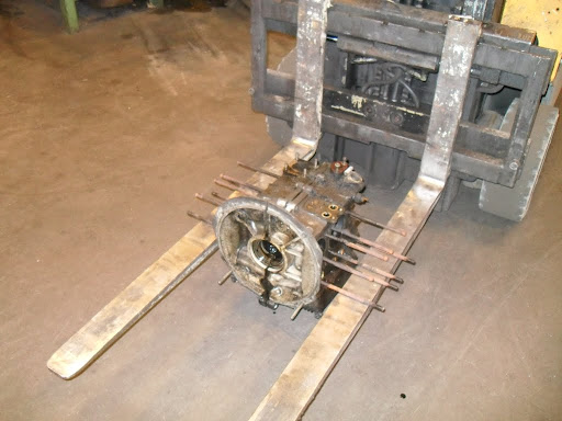

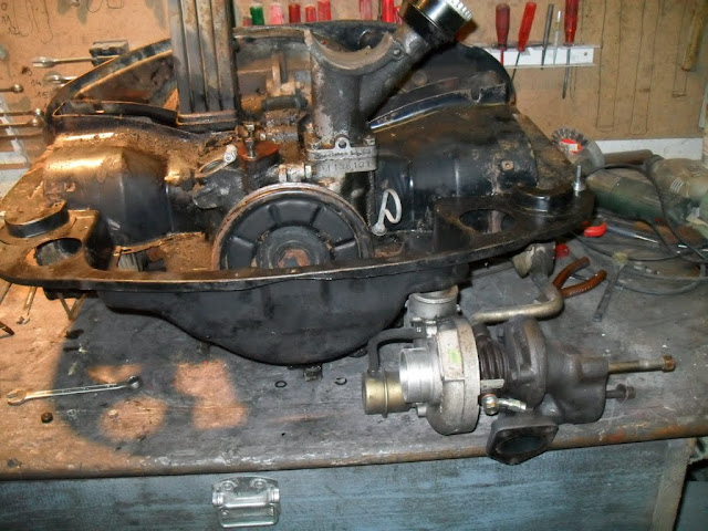

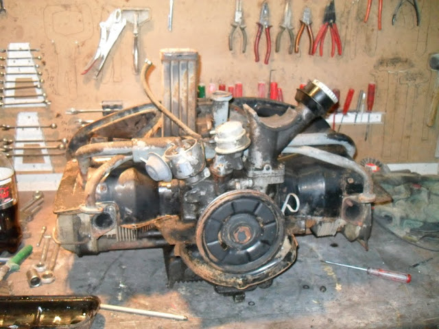

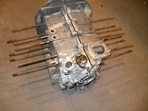

Da nen Bild von dem Basismotor von Markus/Hexahelix
Der Motor war ganz schön fertig auf dem ersten Blick...

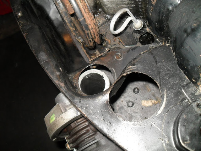

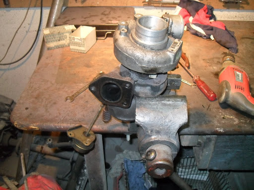

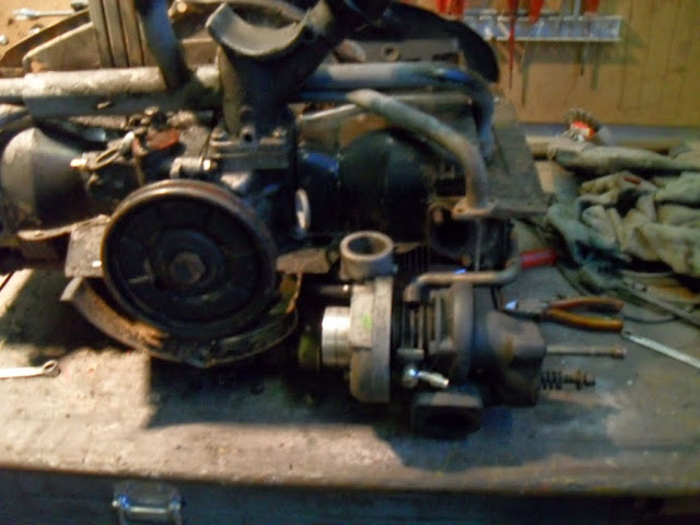

Da soll der Lader hin...schon mal Platzmässig geschaut...könnte klappen...
Mal schnell nen Abschlussblech dran gemacht um zu schauen wo ich da stehe...bis auf die Turbinenseite passt der Lader.Aber diese lässt sich ja wunderbar drehen bis dahin wo man sie haben will...
Da kann man sehen wie ich mir das ungefähr vorstelle...

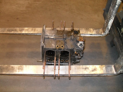

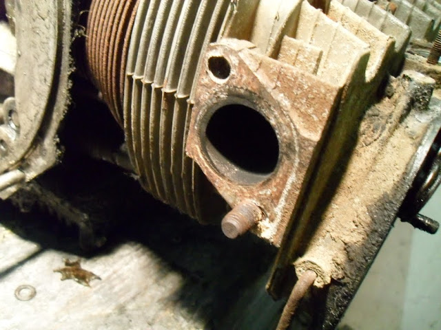

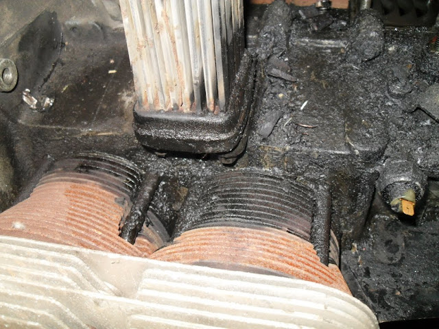

Gelaufen wäre er so oder so nicht mehr..Hier der erste Grund...ölverlust am Kühler..
Alles versifft;-)
Motorschaden die 2te..

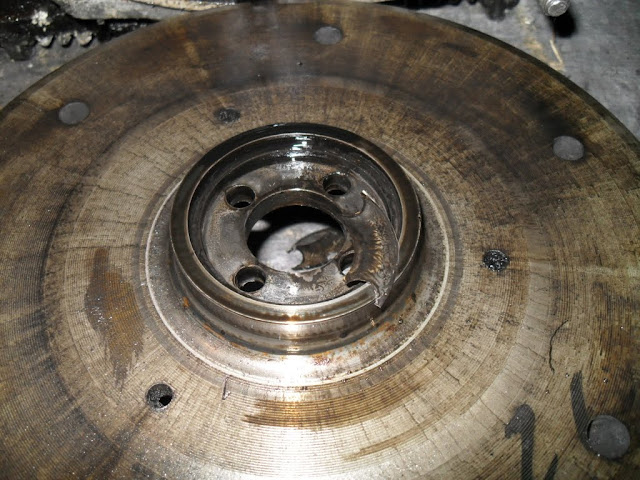

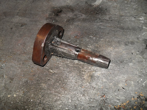

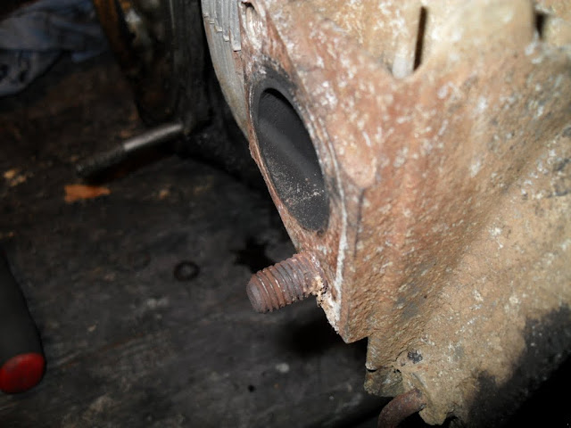

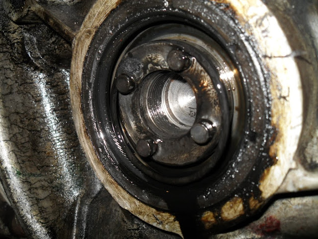

Warum zum Hänker montiert man nen altes Schwungrad an eine neue Kurbelwelle und montiert dafür aber mit Dichtung UND O-Ring:-S
Schaden die 3te...Bolzen 8mm abgebrochen...Zack durch 10mm Bolzen ersetzt...ob der Herr der es gemacht hat,schon mal ne Heizbirne montiert hat???
Kopfschrauben waren genau so lose wie die Hohlschraube des Schwungrads...deswgen undicht...

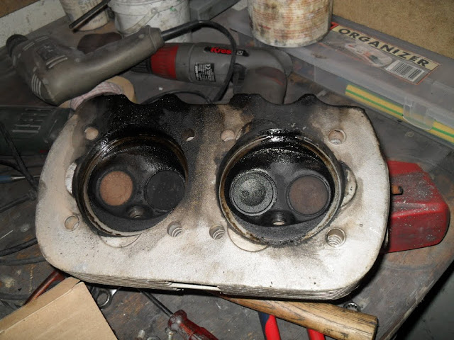

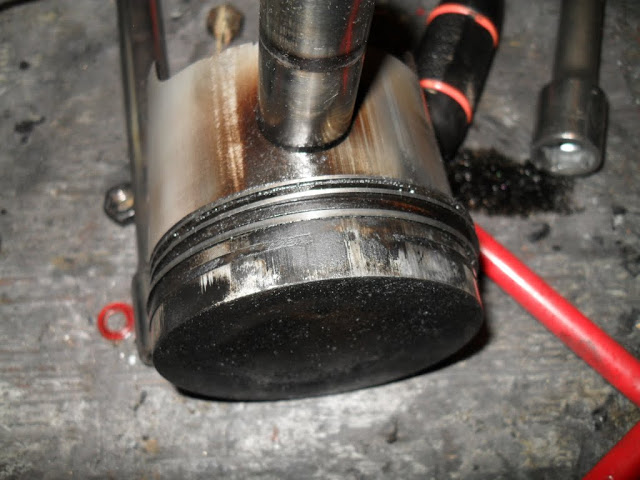

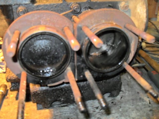

Erste ganz grosse Freude...KOLBEN MIT BEULE Oben drauf...die Freude war gross...
Leider nicht lange..Schaden Nummer 4...Kolbenklemmer....

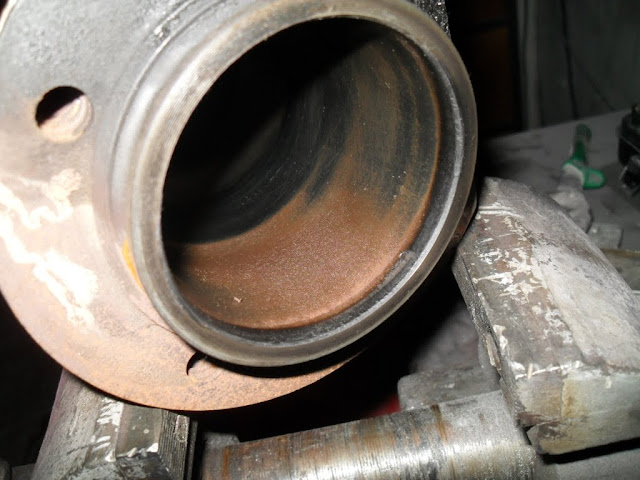

Und Schaden Nummer 5...Zylinder rostig wie die Sau...

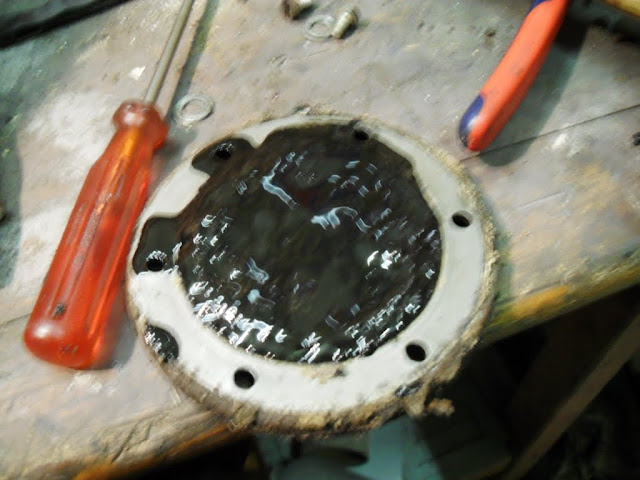

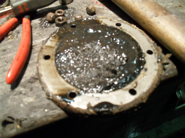

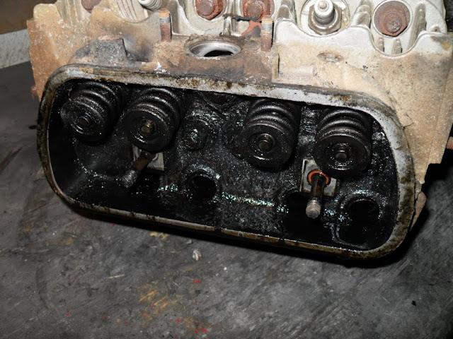

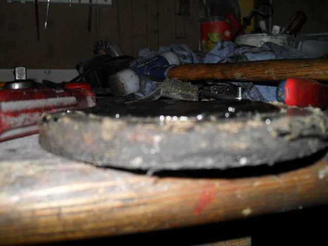

Schaden Nummer 6...Auf dem éldeckel war 3-4mm dick Muckefuck...fast nur aus Alu und anderen festen Teilen bestehend...

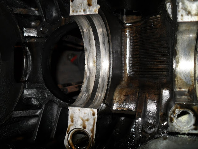

Schaden Nummer 6...Hauptlagergasse voll auf...
Das ist mal wieder ein Beweis dafür das Motoren aus trockenen Garagen die noch drehen und bei Ebay gekauft wurden lieber geöffnet werden.Zum Glück hat weder der Markus noch ich viel Geld für das Ding bezahlt;-)

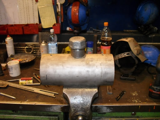

Der ölige Patient...

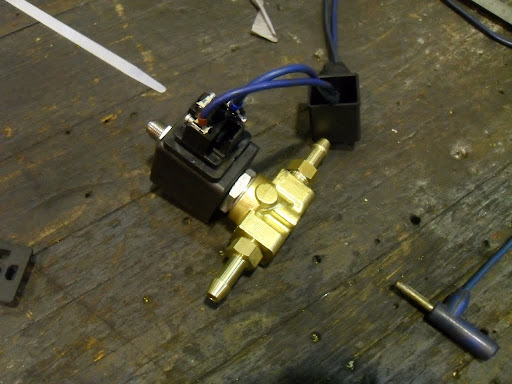

Ventil für die Wassereinspritzung...wenn jemand ne 6V DC Magnetspule für mich hat...bitte melden..
Abgedampft...

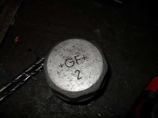

Anschluss für den Wasser/Alc Tank...

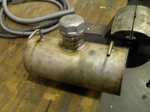

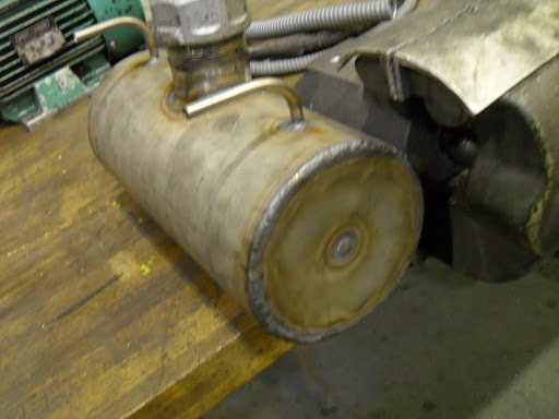

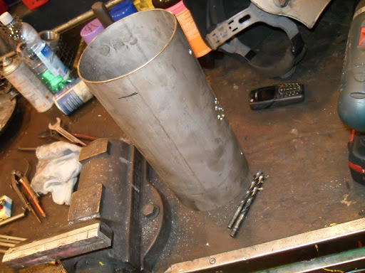

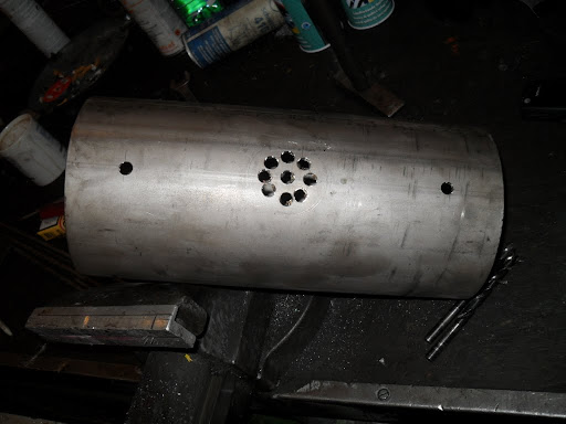

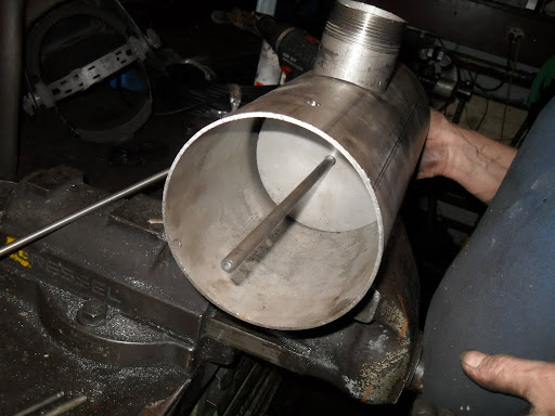

Der Tankkörper
Der Deckel;-)
Langsam nimms Gestalt an;-)
Wasser/Alc-Tank mit Schwabbelblech...
Gut 5mm Platz am Rand sollte reichen um den Wassernachschub zu sichern...

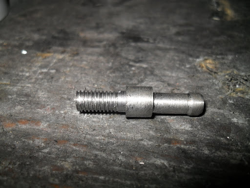

Bolzen müssen raus;-)

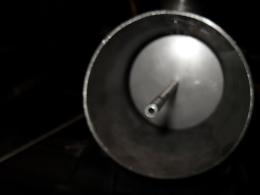

Ausgang zur Wasserdüse...Erster Deckel schon verschweisst...
Pleule aus der Säure fertig für schweisstreibende Arbeit :angry-cussingblack: :angry-cussingblack: :angry-cussingblack:
Der fertige Tank...nur noch etwas bürsten und gut...

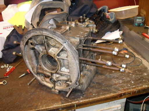

Das Gehäuse ist fertig zum Spindeln.Ich werde noch alle Bolzen austauschen und Gewinde nachschneiden...

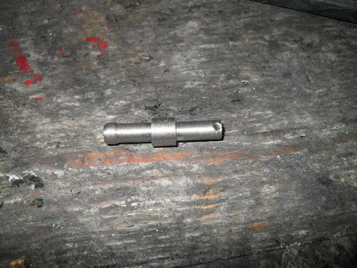

Die Kurbelwelle habe ich mal auf die Seite gelegt.Sie ist in einem hervoragenden Zustand.Sie wird dazu dienen um 8fach verstiften zu üben;-)
Leider habe ich die Stifte nicht rausbekommen.Und um die Schablone anzusetzen müssen leider 2 Stifte raus...

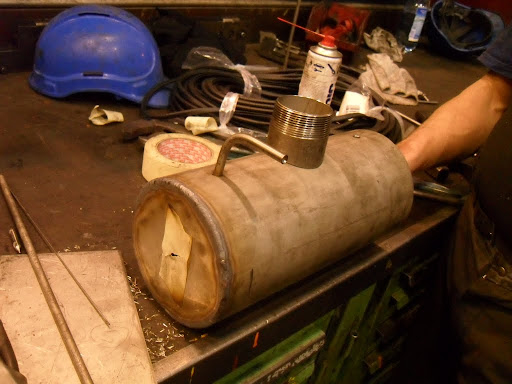

Das ist der Druckbehälter und Tank für die Wasser/methanol Einspritzung die proportional zum Ladedruck arbeitet...

aber das rohr hättest du ruhig mal ein wenig schöner einspannen können...

Das ist nicht eingespannt sondern steht im Fotosessionspezialhalter;-)

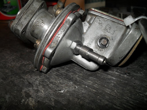

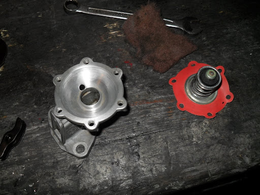

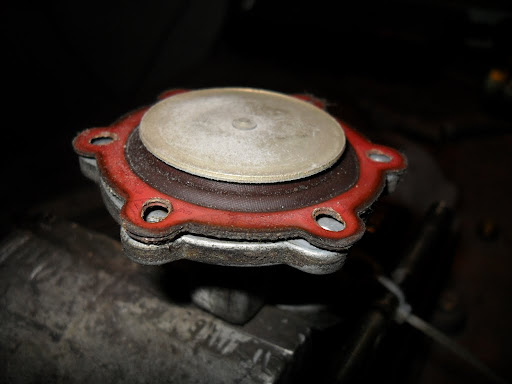

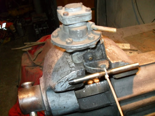

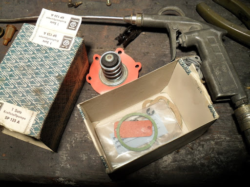

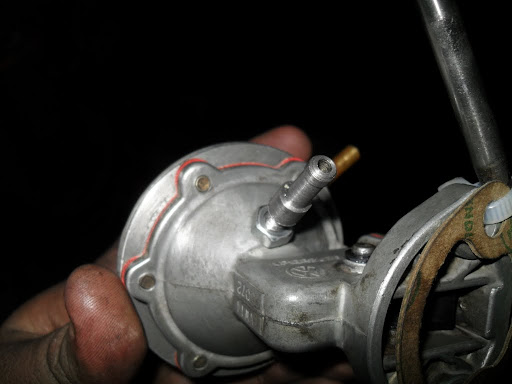

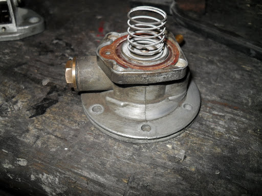

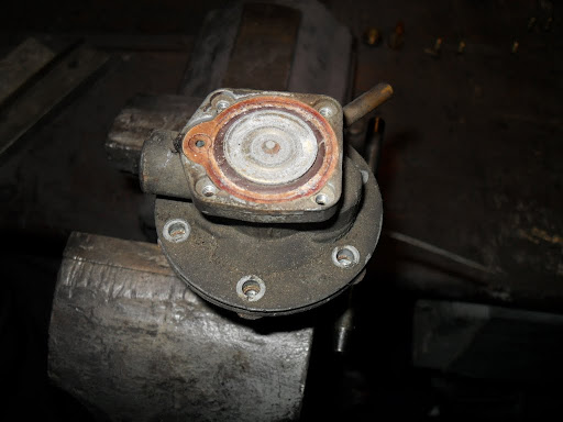

Die Turbopumpe..

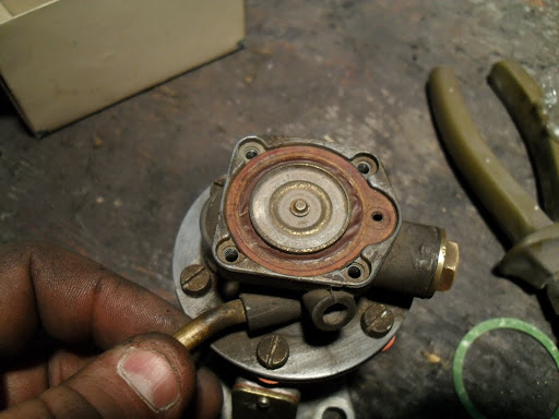

Bisschen alte die Membran...BITTE ERKLÄRE MIR JEMAND WOFÜR DIESE MEMBRAN IST???Rückschlagventil???
Steinalte Membran...
Schön wenn soetwas beim Dinu noch in der Ecke liegt;-)
Anschluss für die Druckleitung
Wenn schon dann richtig;-)

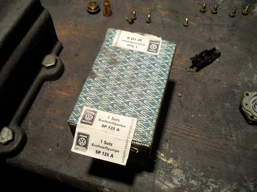

Leider war der Dichtsatz für eine andere Pumope und die obere Membran leider nicht dabei..
Wozu ist die wohl da???
Passenden Anschluss gedreht.
Noch schnell nen Gewinde drüber gebügelt.
Noch etwas Gewinde kürzen und dann ist das Thema auch ewrledigt...SOBALD ICH EINE MEMBRAN FÜR OBEN AUFGETAN HABE...
Im Turbomaniabuch sagen die Experten das das bis 7PSI ausreichend ist.Danach würde der Fluss der Pumpe nicht mehr reichen.Das leuchtet ja auch ein weil die Membran sich ja dann immer weniger bewegt.Allerdings gehen die aber auch von nem 1835ccm Motor aus und dessen Mehrbedarf an Sprit.Ich glaube das das bei mir eventuell noch etwas mehr kann weil ich ja nur 1200ccm habe und der Vergaser ein Winzling ist...
Aber das wird sich dann zeigen...

das untere könnte keine membrane sein sondern ein DICHTUNG, für den fall, dass die obere membrane defekt ist, fließt dann kein benzin in den motor !!!!! :character-oldtimer:
p.s. geile bilder bin schon ganz kribbelig wenn die kiste denn mal läuft .......... :like:
Beiträge: 16881
Re: Dinus Turbomania 1600er Tarnkappenturbo
Die untere ist definitiv die Pumpe weil die Membran vom Stössel angetrieben wird.Die obere ist nur über Druck/Benzin gesteuert...
Wenn das niemand weiss,was es ist...ist es bis auf weiteres das Rückschlagventil:-D

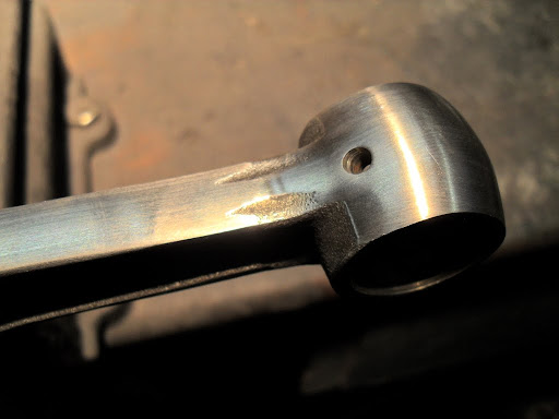

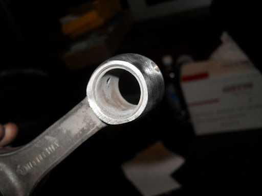

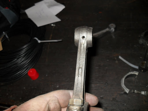

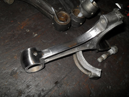

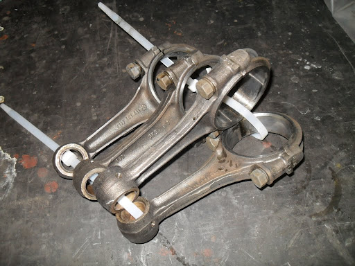

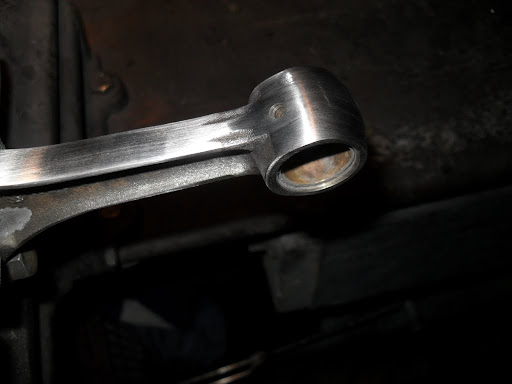

So jetzt gehts erstmal etwas länger...wer schon mal Pleul gemacht hat weiss wiiiiie unglaublich nervig und lange das dauert...
Ich werde sie aber nur komplett glätten und alle Kanten nehmen...Aber selbst das macht schon einen Gewichtsunterschied von 17gr bis jetzt...
Beim Schleifen habe ich mir dann doch überlegt das ich doch auf Sieg gehe und den Motor so baue um auch einen SEHR HOCHEN Ladedruck fahren zu können...Dazu aber mehr wenn es soweit ist...
Schön abgerundet
Nur mal so am Rande wie es serie aussah;-)
Ich hoffe das die Pleul wegen der Rundung auch die angepeilte Leistung abkönnen...

Ganz schön langwierig wenn man alle Pleul NUR in Kraftwirkung schleift...unglaublich wie nervig das ist...
Leider kommt man nicht in alle Ecken mit dem Schleifpoppelmop auf Drehbank...

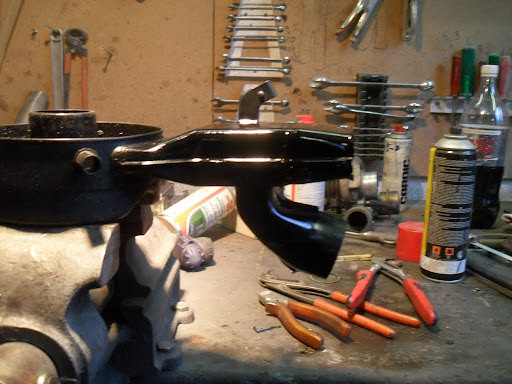

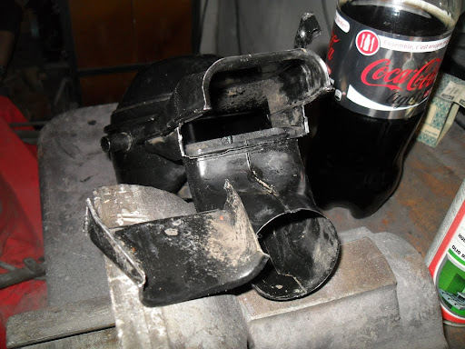

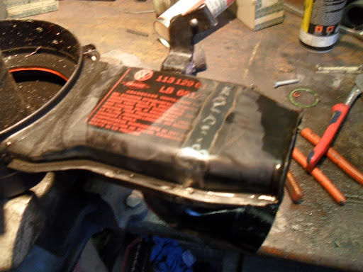

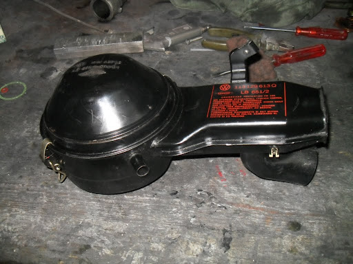

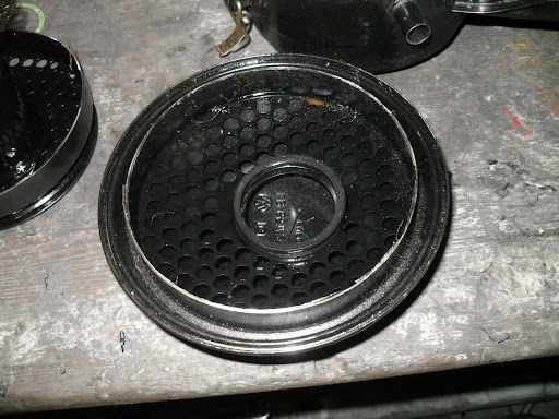

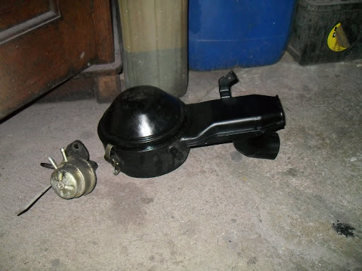

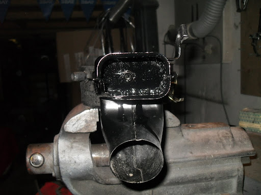

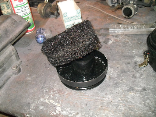

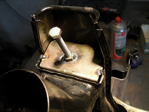

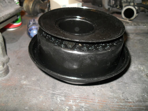

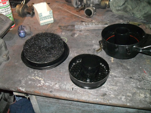

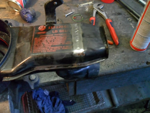

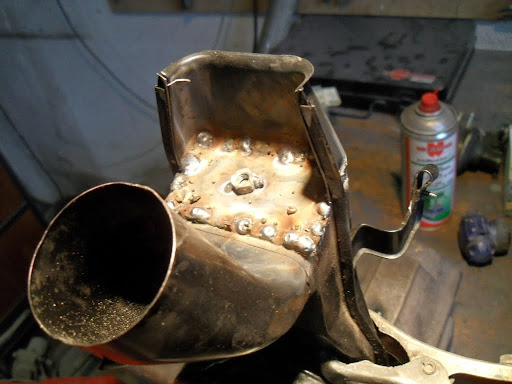

The Artist formely known as "Luftfilter;-)
Leider unnötiges Zeug drin...wer will schon verdichtete Luft filtern?!?!?!
Schnippschnapp...
Sogar der Dichtring kann weiter verwendet werden und damit die originale Deckelbefestigung...

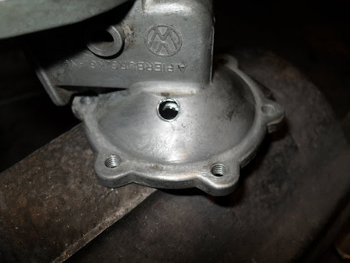

Unnötiges Loch...Erstmal Platz machen um da nen unauffälligen Stopfen machen zu können...
Die originale Klappe muss für den ersten Test reichen...
Leider ist das Schweissgerät vom Dinu ne KATASTROPHE...aber dicht sollte es schon sein...
Leider konnte ich die originale Beschriftung nicht retten:-S
Meine Damen und Herren...wie sie sehen...sehen sie nichts;-)
Da kann eh keiner reinschauen...

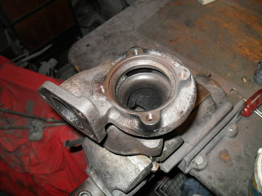

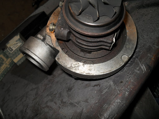

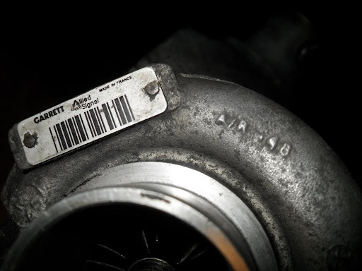

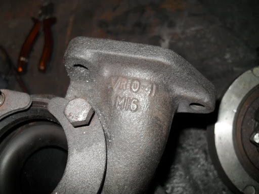

Dann mal den Lader angefangen.Leider lies sich die Abgasseite nicht drehen nachdem die Schrauben angelöst wurden...deshalb also ganz ab und gleich mal reinschauen...
Kompressorseite 0,48
Turbinenseite 0,41.
Weil er so schon ist,gleich nochmal nachdem der Lack trocken und matt ist...
Dichtfläche mal gereinigt und begutachtet..
Leider muss ich die Kompressorseite wahrscheinlichg auch noch drehen.Allerdings brauch ich dafür erstmal ne GROSSE Sprengringzange.Ich hoffe das es nicht so schwierig ist den Ring dann wieder da rein zu drücken:-S
