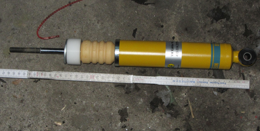

Da die gekürzten Bilsteine für die Variante "gut unten" noch zu lang und extrem hart sind ,versuch ich im Frühling mal das hier.
Denke ,um eine Korrektur des Lenkanschlages komm´ ich wohl nicht herrum ;-) Bin mal gespannt !

So Martin hier die Masse:
Oberes Achsrohr unter der Raste noch 6 Klicks Rest
Unteres Achsrohr unter der Raste noch 3 Klicks Rest
Der Bugpack hat ausgefahren 385 / eingefahren 225
Original Anbauteilhöhe eben 62mm. Die Gummis stauchen sich ja noch etwas beim anziehen.
Bilstein mit Anbauteil ausgefahren 472 bis mitte Auge gemessen
- " - ohne - " - - " - 410 - " -
- " - - " - - " - eingefahren 300 - " -
Olli
Meister Eder
Beiträge: 459
Wohnort: Salzkotten scharmede
Re: The blue Dream Resto #2
Beitrag von Meister Eder »
Ich hab mal ein kurzen Bilstein gemessen:
wie auf dem Bild zu sehen -ausgefahren- 46cm ich kann den dann 5cm zusammendrücken.
gruß
Meister Eder / Martin

Hi Martin !
460 ohne alles ,okay. Der hat ja noch keinen Kilometer gesehen .... :up:
Aber der is doch net kurz !?!
Wie lustig das ist ,über kürze zu sprechen ....LoL ...
Meiner ist in dem Zustand wie Deiner eben 410 . (_ schön wärs ;-) _)
Müsste ja auch ganz draussen sein,da Gasdämpfer.
Was mir auffällt ,Du hast ein viel längeres Gewinde an der Kolbenstange.
Mir ist da auch noch sone Idee gekommen,aber dazu müsste der Dämpfer inne Drehbank .
