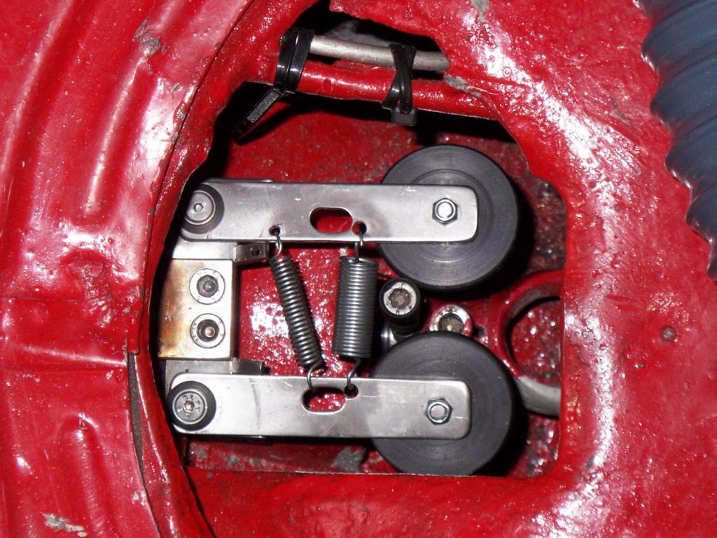

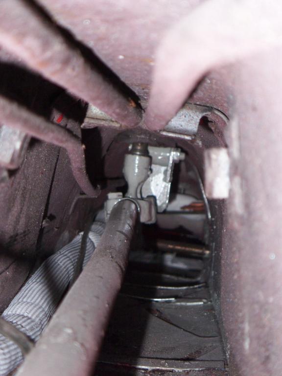

Re: Schalthebel?
So gehts mit 901 Getriebe und 30 mm Schaltwegen
- Schaltung4.jpg (114.13 KiB) 8872 mal betrachtet
- Schaltung3.jpg (137.78 KiB) 8872 mal betrachtet
- Schaltung2.jpg (45.9 KiB) 8872 mal betrachtet
- Schaltung1.jpg (94.96 KiB) 8872 mal betrachtet

Re: Schalthebel?
Hi Snake!
Weil du den Shifter gerade in Betrieb genommen hast, frage ich mal nach.
Liegen 1+2 auf einer Schaltebene, gestützt durch die Federn?
Wie wird der Retourgang eingelegt bzw. wie ist das abgesichert gegen unbeabsichtigtes einlegen?
- Snake
- Beiträge: 1181
- Registriert: Mo 17. Jul 2017, 17:10
- Käfer: 1302 2L Willibald Typ4, The Evil
- Käfer: EX Mex 1200er
- Fahrzeug: Ex Polo 6N
- Fahrzeug: Seat Mii Erdgas
Re: Schalthebel?
Hi yoko,
der 1. und. 2. Gang liegen auf einer Ebene. Wie gehabt, der 1. oben und dann blitzartig in den 2. nach unten.
Retourgang hört sich erst mal sehr gut an, wesentlich eleganter als bei uns.
Dieser wird durch Gegendruck auf die "Querverstrebung" an der die Federn angebracht sind, eingelegt, also wie gewohnt den Schalthebel nach linksunten ziehen, und in die richtige Position eingelegen. Durch die Kraft die man beim Gegendruck aufwenden muss, wird ein versehentliches Einlegen verhindert.
