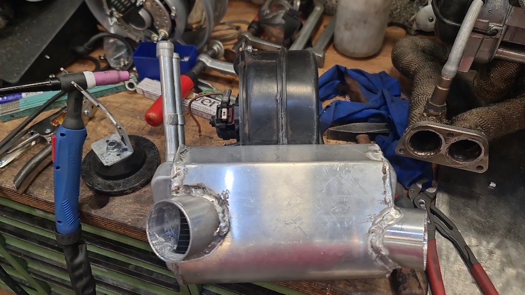

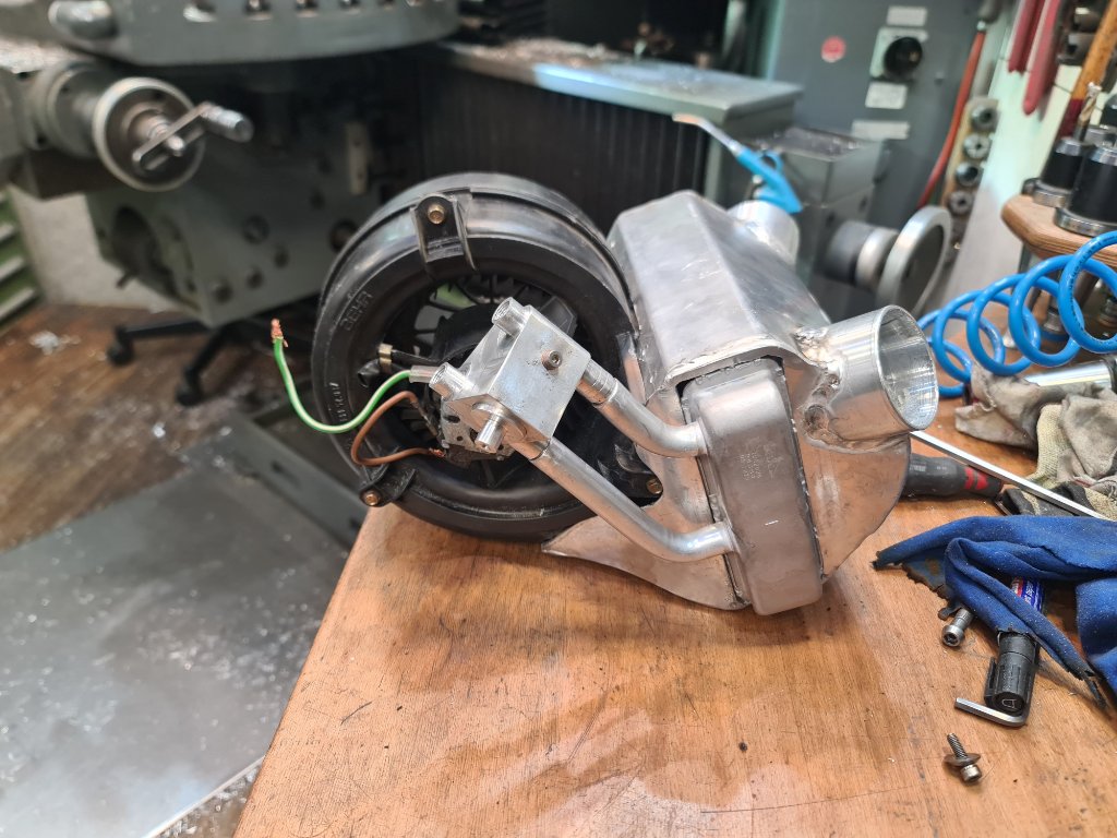

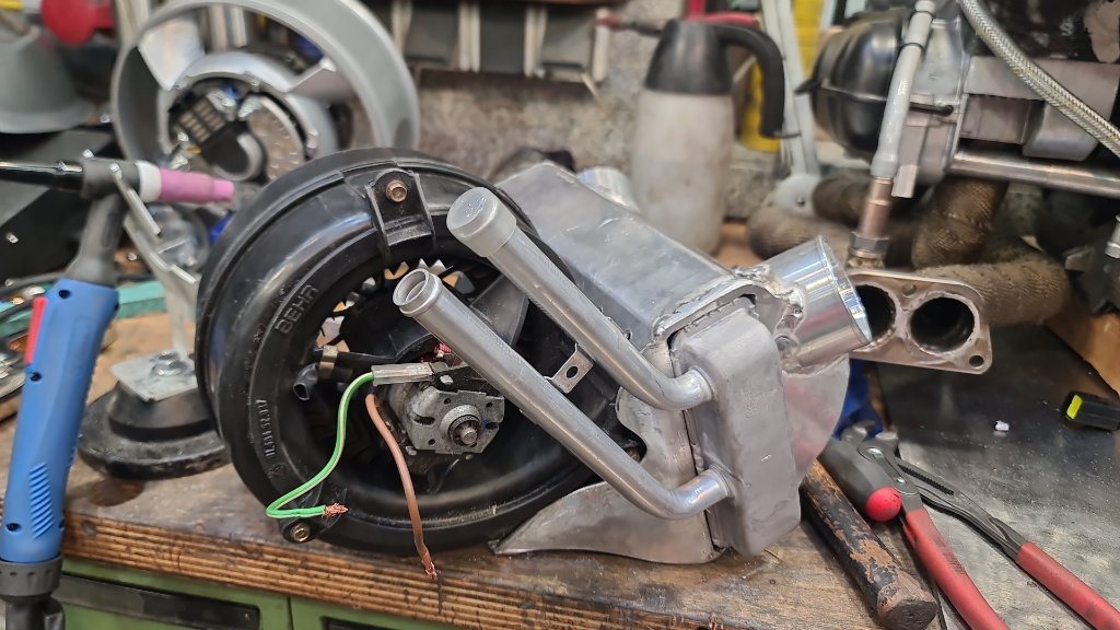

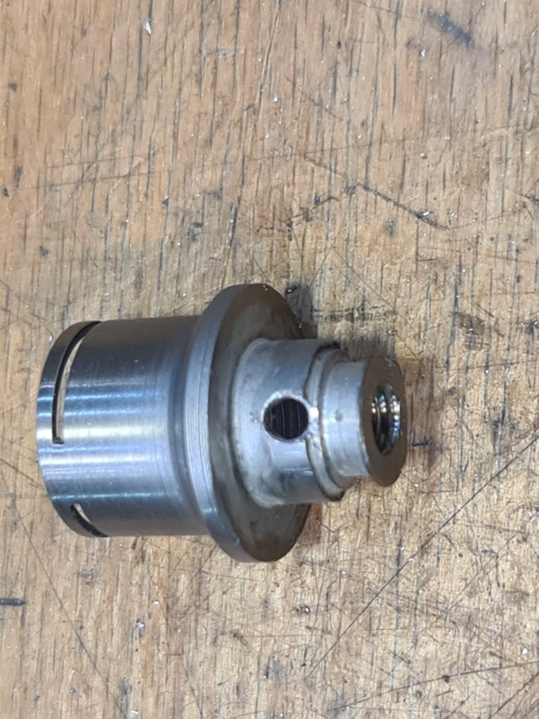

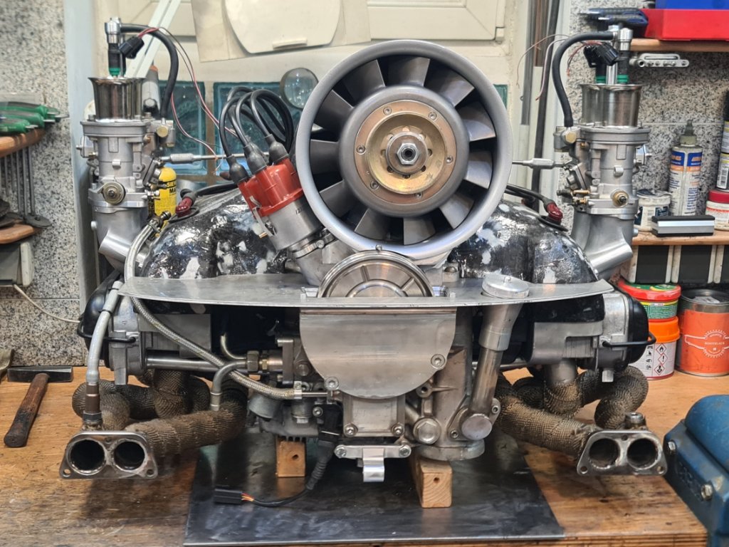

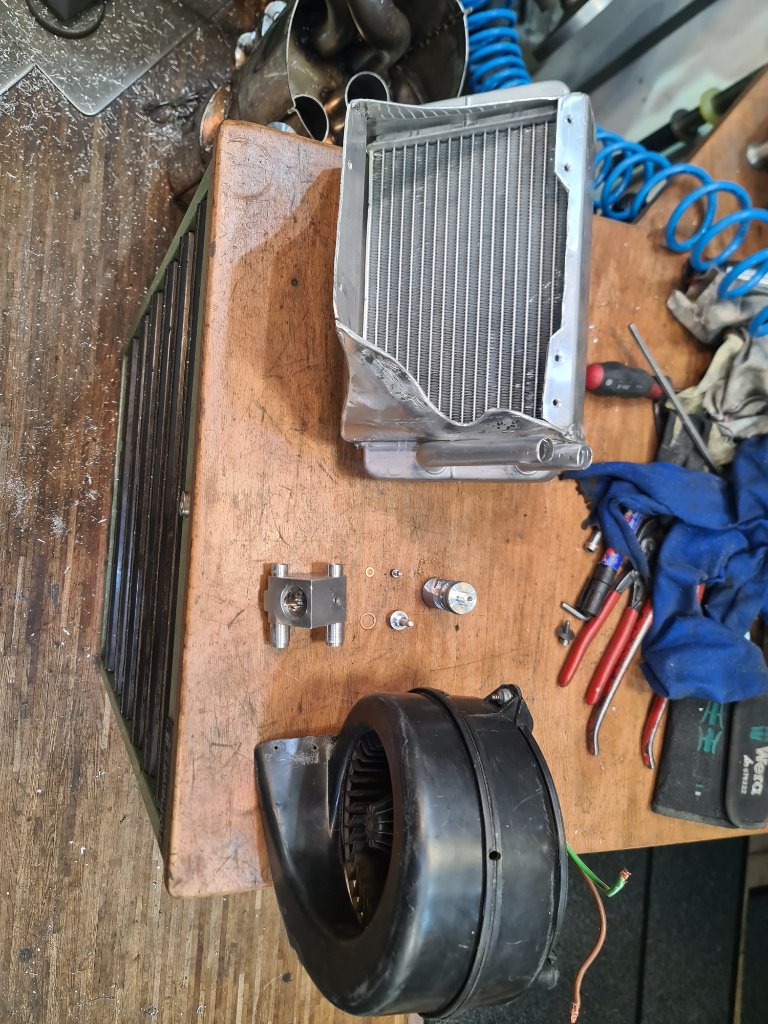

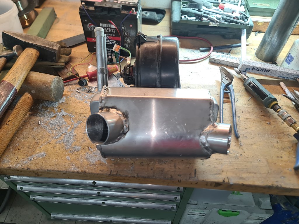

Ölheizung mal im groben fertig
Lüfter vom Benz 123 oder so
Geregelt mit PWM Ansteuerung drehzahlgeregelt
Normaler wasserkühler als Wärmetauscher muss noch ein 3 -2 Wege Ventil bauen um die Wärme zu regulieren
Dann kommt das Teil unter die sitzbank und wird
Betätigt über die original Hebel

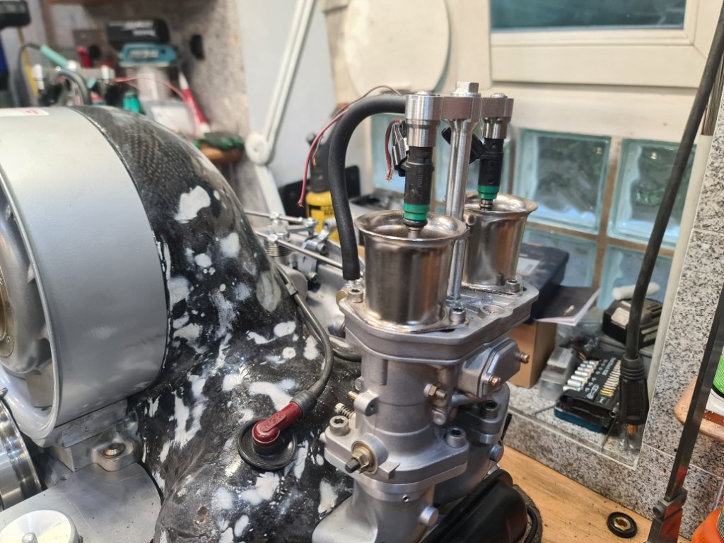

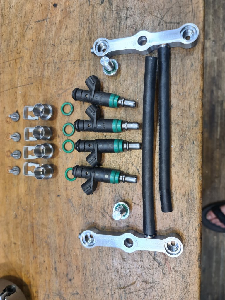

Re: Wiederaufbau 1303LS Cabrio BJ1975

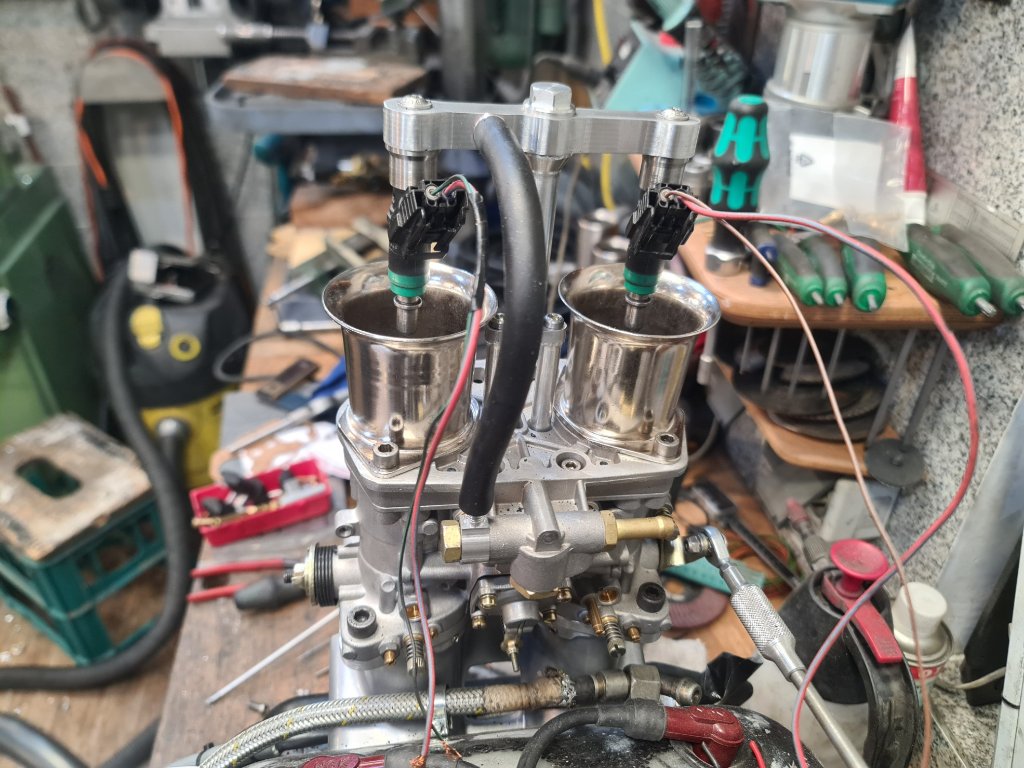

Einspritzrail erster Versuch
- 20260701_163954.jpg (180.04 KiB) 3585 mal betrachtet
- 20260701_164000.jpg (147.49 KiB) 3585 mal betrachtet

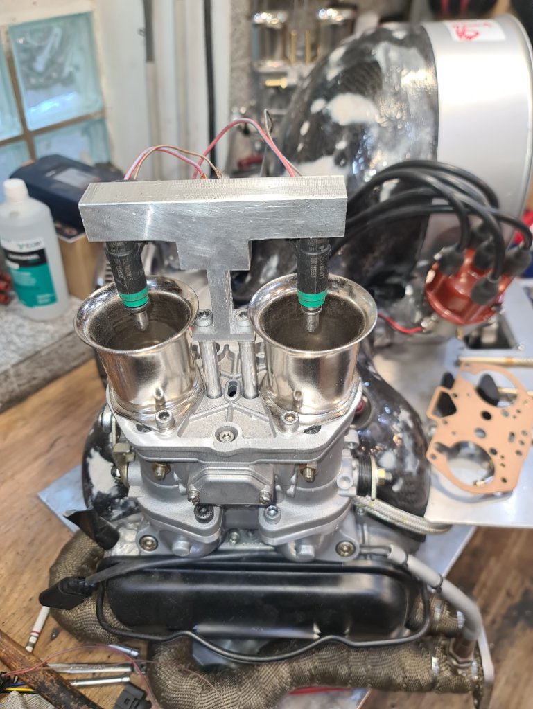

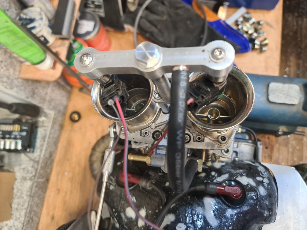

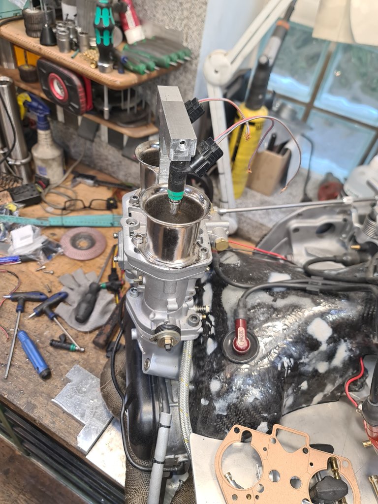

So sieht das in besser aus es fehlen noch die Klips für die Düsen
In den Vergasern noch alle Öffnungen schließen dann sollte das doch so gehen
Den Unterdruck muss ich noch abgreifen für den Verteiler
Also erst einmal riesen Respekt, echt wow!
Baut das mit der Einspritzung so nicht zu hoch?
135mm über Vergaser kante das sollte reichen

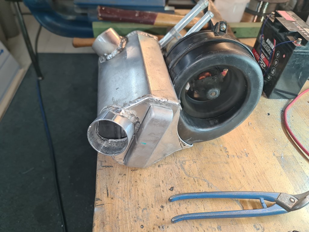

Die Heizung hatnun auch ein Ventil soweit ist das Teil nun Einbau bereit

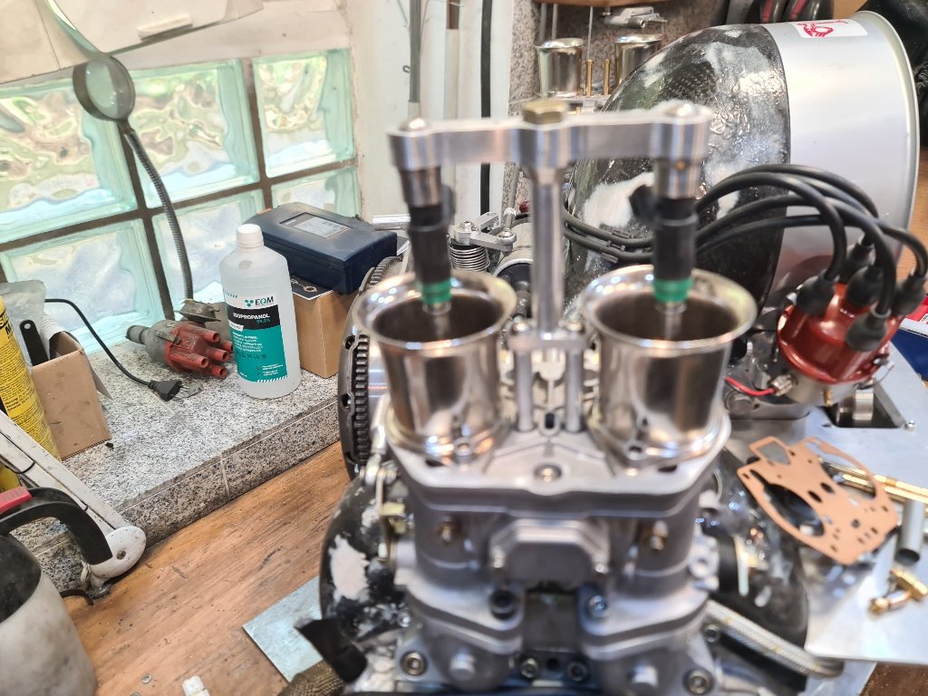

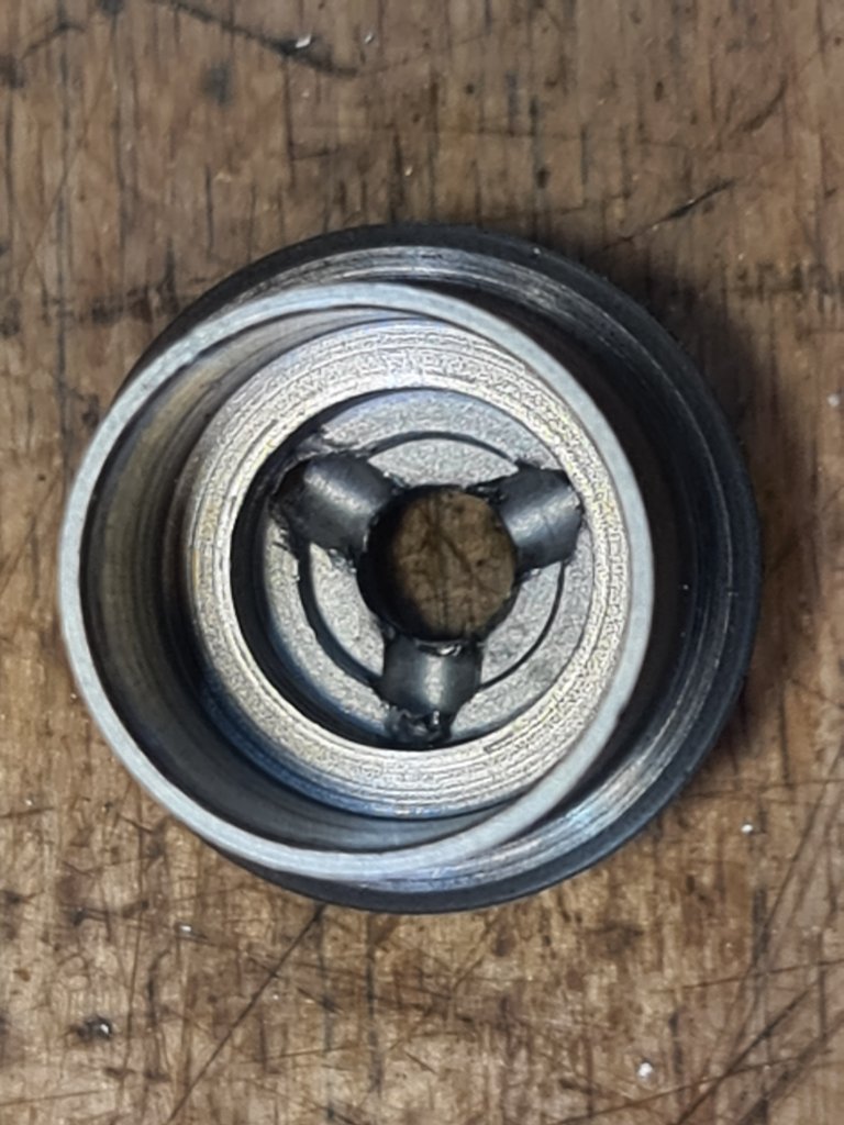

Die Düsenhalter sind nun fertig
Jetzt noch neue längere Lufttrichter bauen um die Öffnungen für den Zerstäuber abzudecken
Die Spritzuleitung geht über die Original Schlauchstutzen und das Nadelventil wird mit M7 Stopfen Geschlossen
Der Alte Trijekt Einspritzrechner läuft und ist Steckerfertig vorgerichtet
Bisher wird noch mit 123 Gezündet kann sein ich hänge die Zündung auch nach an den Rechner und lasse den 123 nur als Hochspannungsverteiler laufen
Schaumermal
Schaumermal
