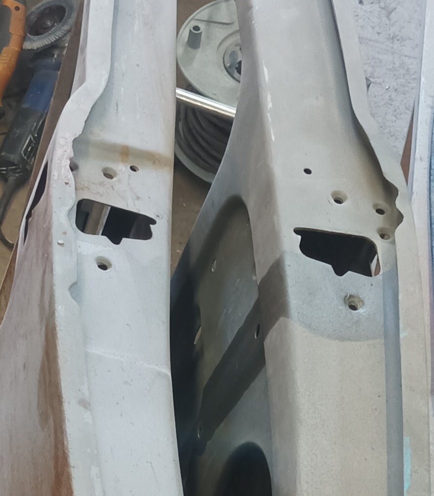

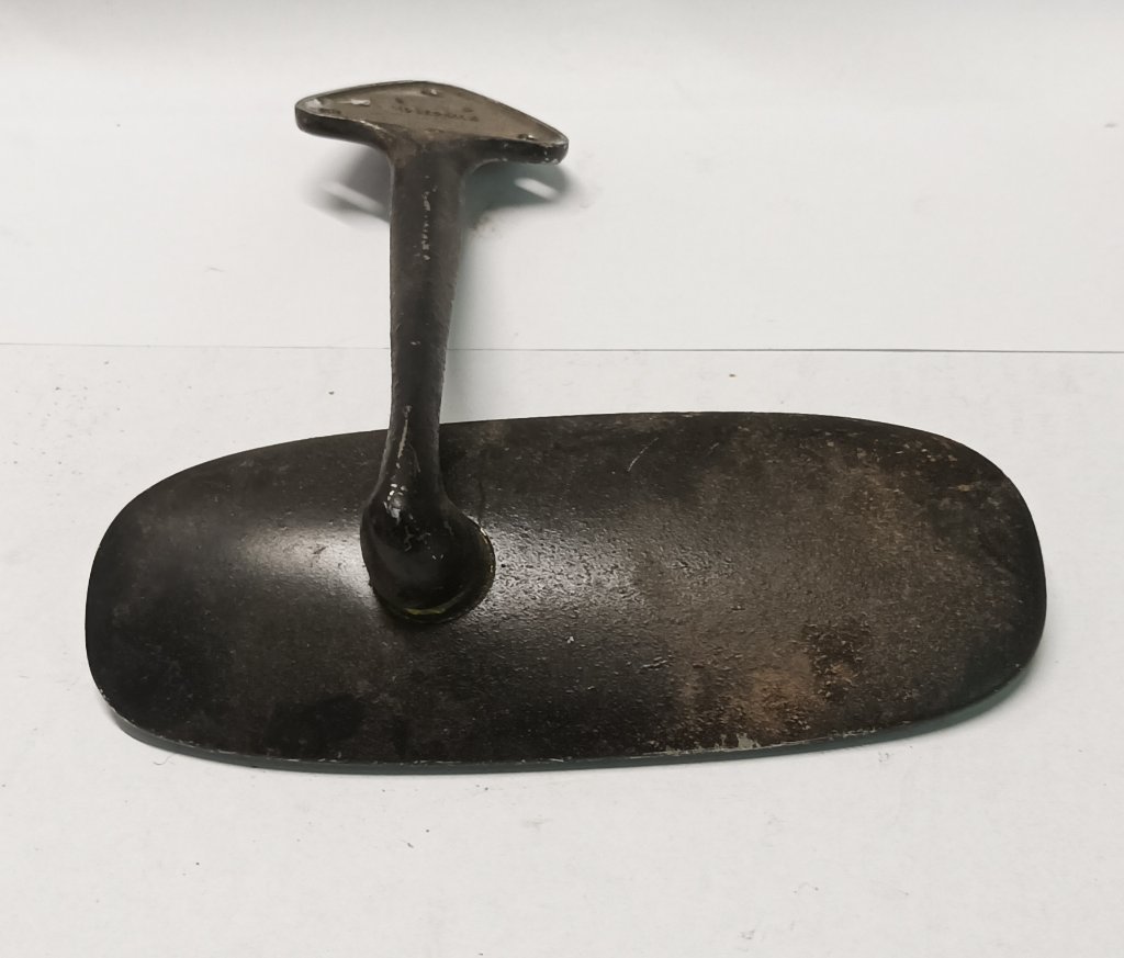

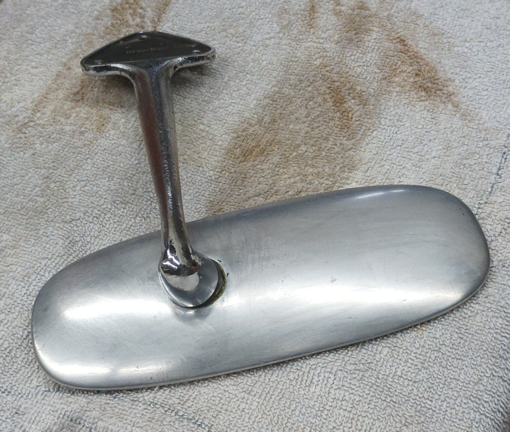

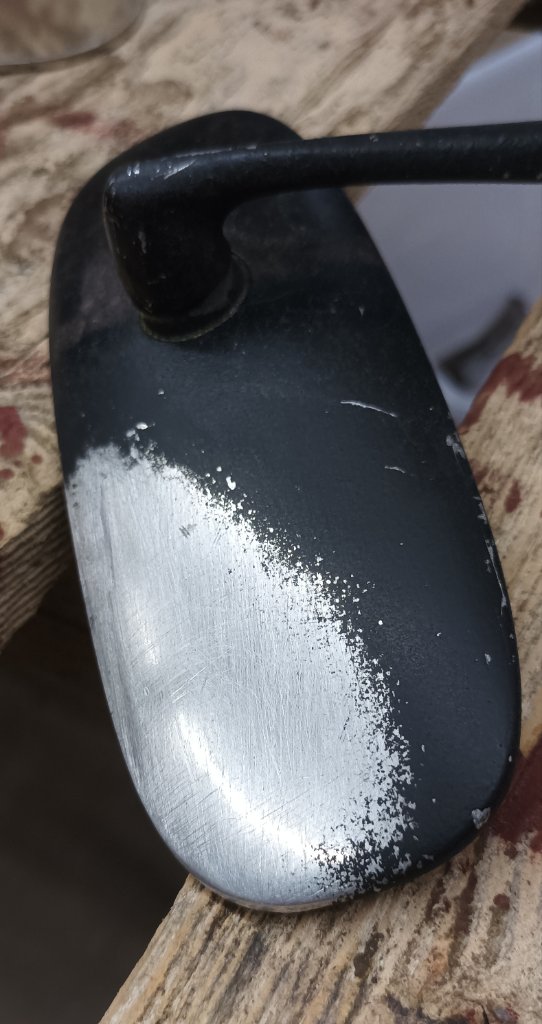

Um den Rückspiegel wieder in diesen halbwegs guten Zustand versetzen zu können, war einiges an Arbeit nötig.
Leider hatte man die Oberfläche des Gehäuses vor dem lackieren angeschliffen. daher die vielen Riefen im Aluminiumgehäuse
So sah er zu Anfang aus.

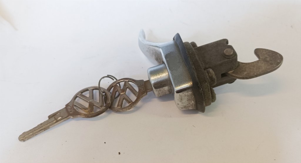

Schnapper vom letztjährigen Maikäfertreffen;
Jahrgangsspezifisch passendes Motorhaubenschloss mit zwei (!!) Originalschlüsseln! Für ne ganz kleine Marie!

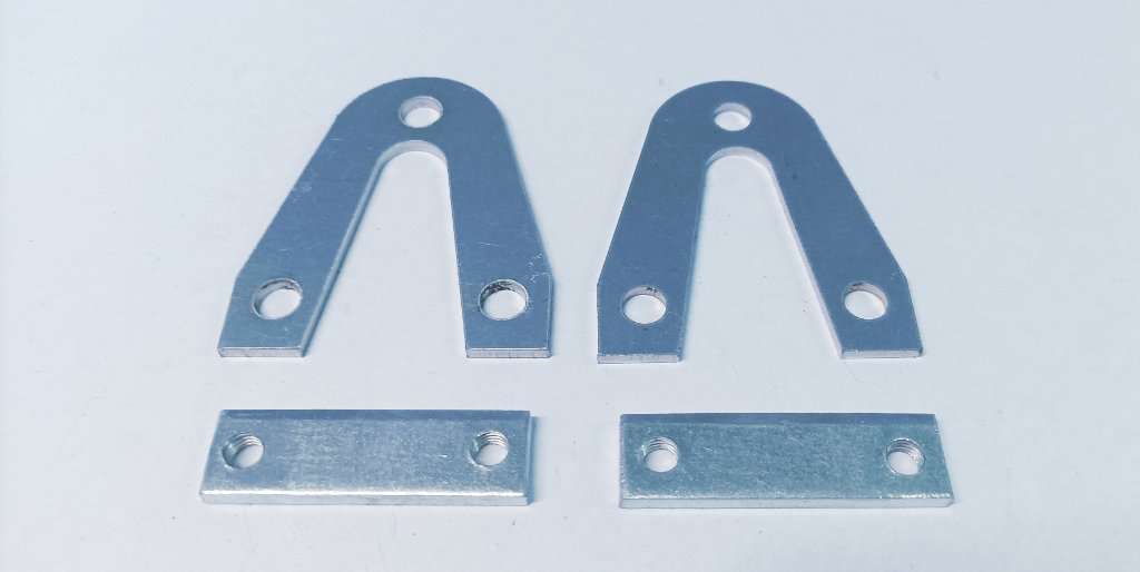

Davon habe ich mal ein paar Sätze lasern lassen. Irgendwie waren die immer weg!!
Einen Satz hat der Pastellblaumann natürlich erhalten!!
Wer davon was braucht, bitte Bescheid sagen! die Teile sind absolut präzise gefertigt, frisch blau verzinkt. Die rechteckigen Platten haben auch ein Gewinde, wie beim original!

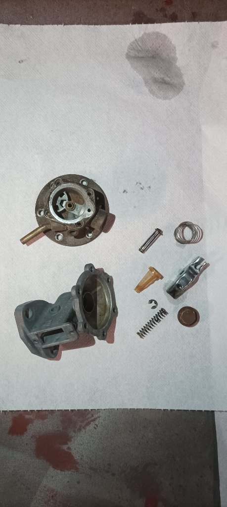

Die Benzinpumpe wurde natürlich auch zerlegt, kontrolliert und gereinigt, dann wieder zusammengebaut.
Innen gab es neues Wälzlagerfett, das Gehäuse bekam vorher von aussen noch eine Glasperlstrahlung ab.

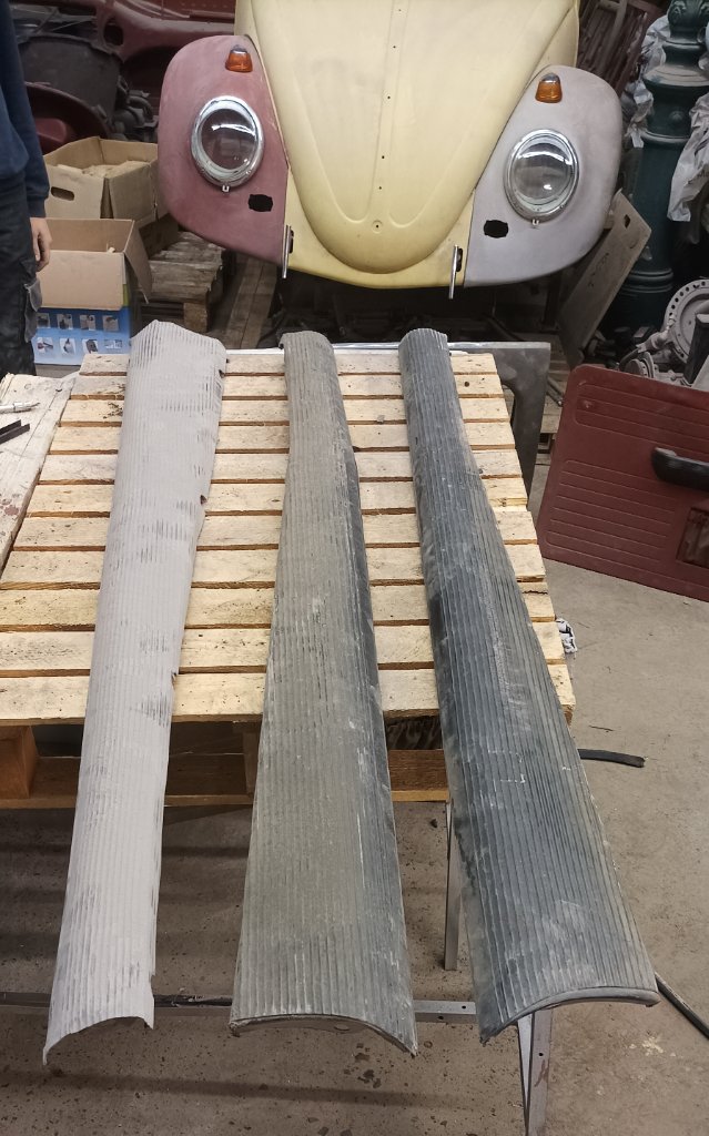

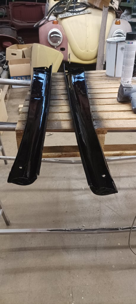

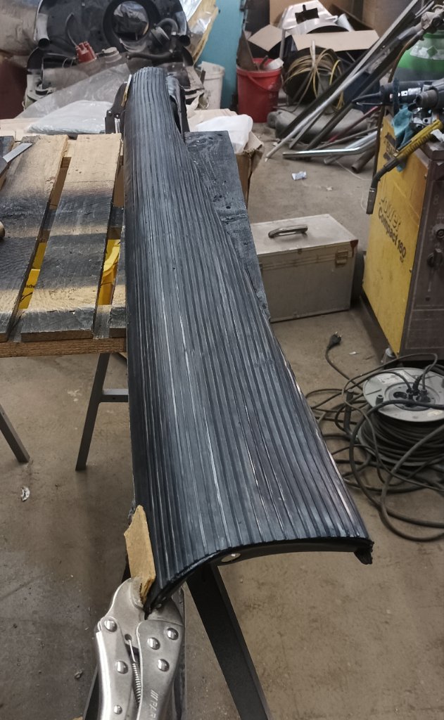

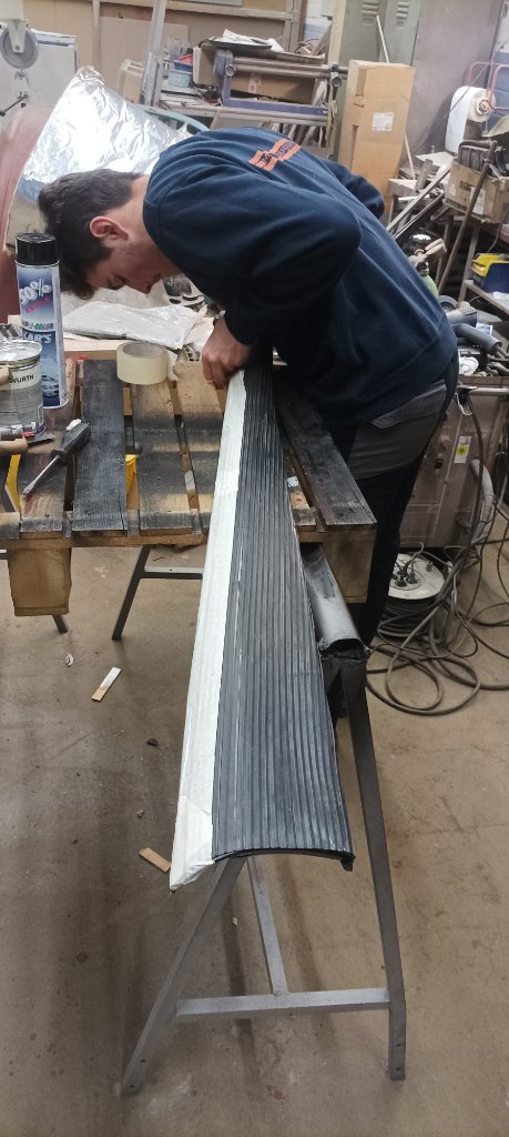

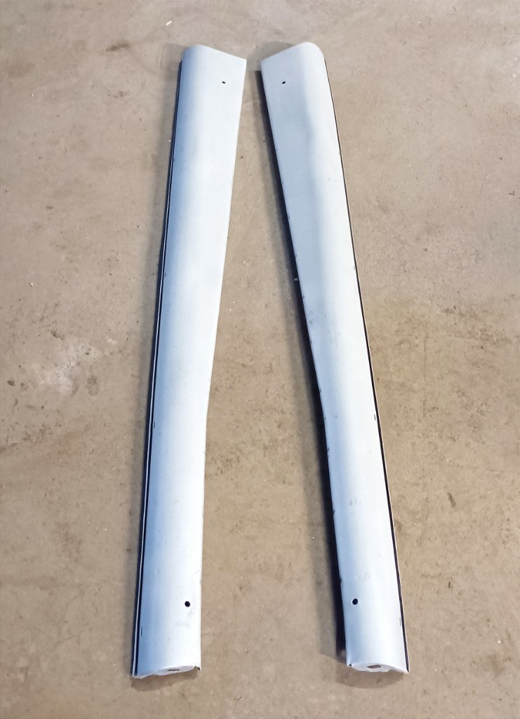

Die Gummis für die Trittbretter mussten erneuert werden.
Ich hatte noch ein paar Fragmente von Blechunterlagen, aus denen ich die besten rausgesucht habe.
Der alte Rotz kam ab, die Teile wurden gestrahlt, grundiert und lackiert. Der neue Bezug kam drauf, ebenso neue zum Baujahr gehörige breite Zierleisten.

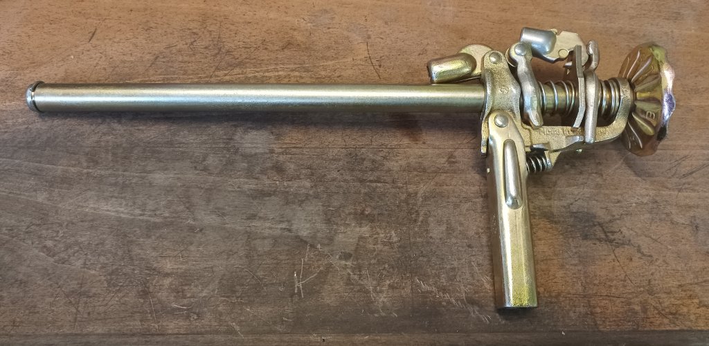

Hier noch der restaurierte, wenn auch nicht originalgetreue, Wagenheber.

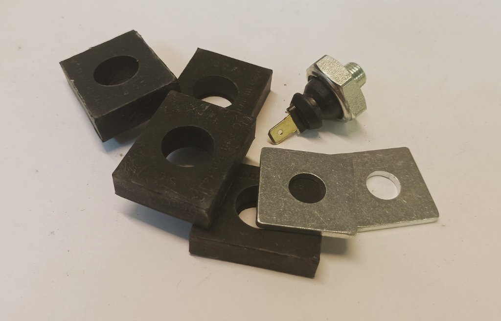

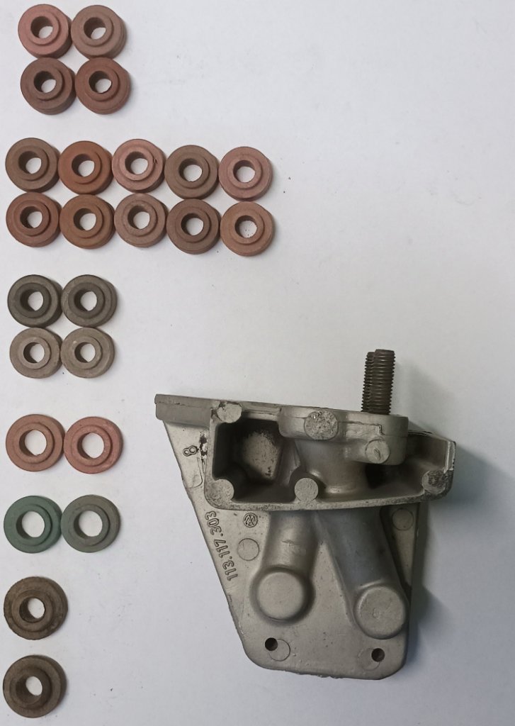

Erst mal im Fundus die richtigen Dichtringe finden,...da gab's schon Unterschiede...letztlich fand sich aber der richtige Satz.

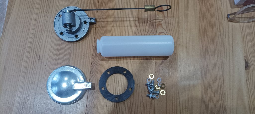

Aus Herford brachte ich vom Wintertreffen diesen Gusstankgeber mit.
Die billo Dinger aus Plastik fand ich schon immer shyce...
Nur der Repro Blechdeckel wird noch gegen einen originalen mit VW Logo getauscht.

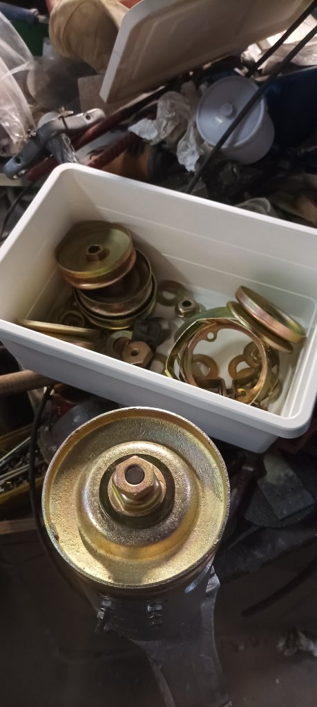

Wohl dem, der einen ausreichenden Lagerbestand hat. Immer mal wieder habe ich Limas zerlegt, die Anbauteile gestrahlt und verzinken lassen.

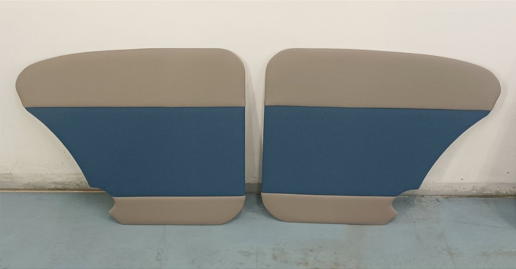

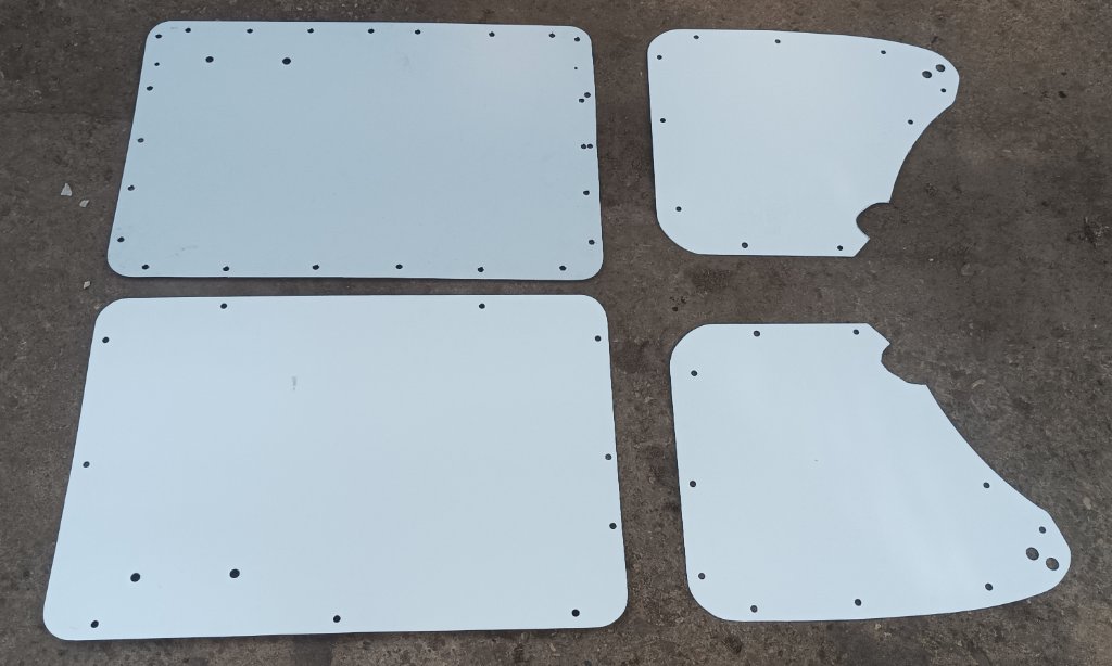

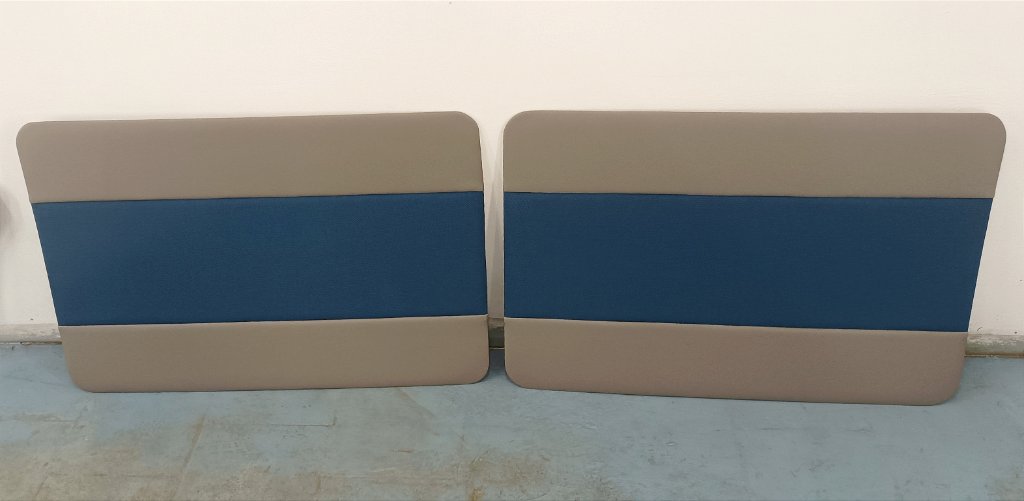

Ich habe mal nach einer original Papptür- und Seitenteilverkleidungsvorlage Tür- und Seitenverkleidungen aus Alu Dibond Material hergestellt.
Ein Freund, der sonst nur high end Motorradsitzbänke macht, hat mir netterweise in optischer Anlehnung nach dem gemeinsamen durchwälzen von Musterkatalogen die Bezüge genäht. Sehen klasse aus!

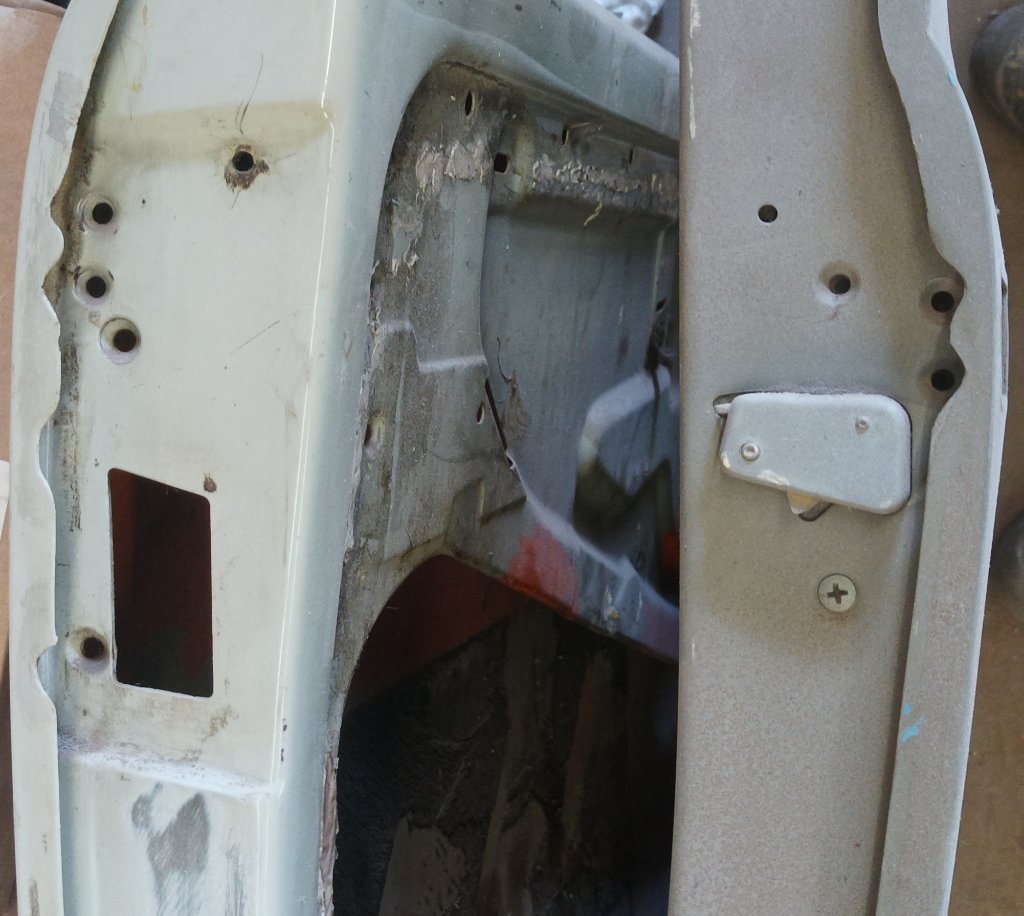

Türunterschiede.
Da war einiges bei VW im Umbruch...Dickholmer auf Dünnholmer ab 8/64.
Dann auch noch Türgriffänderung innen und außen ab 8/65. Die Schloßmechanismen haben sich auch geändert!
Und dazwischen (1965) die goldene Mischung aus zwei Jahrgängen. Herrlich!
Ich hatte vom Vorbesitzer eine 65er Türe und eine 66er Türe erhalten. Also brauchte ich noch eine weitere 65er Türe.

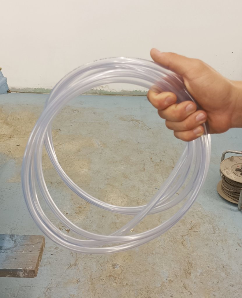

Auch wenn die Wasserablaufschläuche vom Wasserkasten vielleicht noch gut aussehen...sie sind es nicht! Die Weichmacher sind raus, die Schläuche knüppelhart und wenn ihr Pech habt, auch sicher irgendwo an einer nicht sichtbaren oder zugänglichen Stelle gerissen oder eingeflext, zum Beispiel wenn einer Reparaturbleche in die Seitenteile geprügelt hat.
Daher diese immer neu machen. Gibt's bei OBI in der Gartenabteilung (Aquarienzubehör) für ein paar Kröten!
