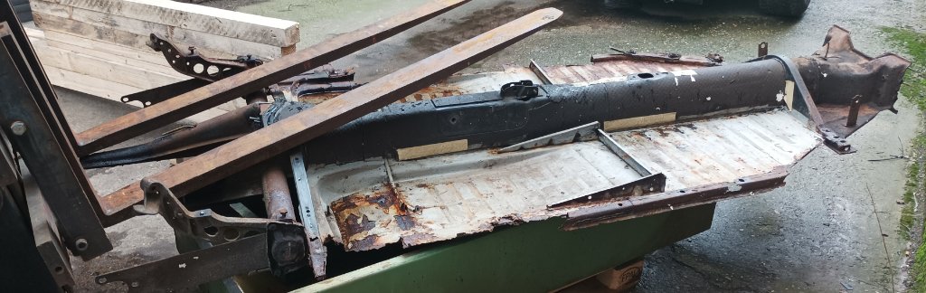

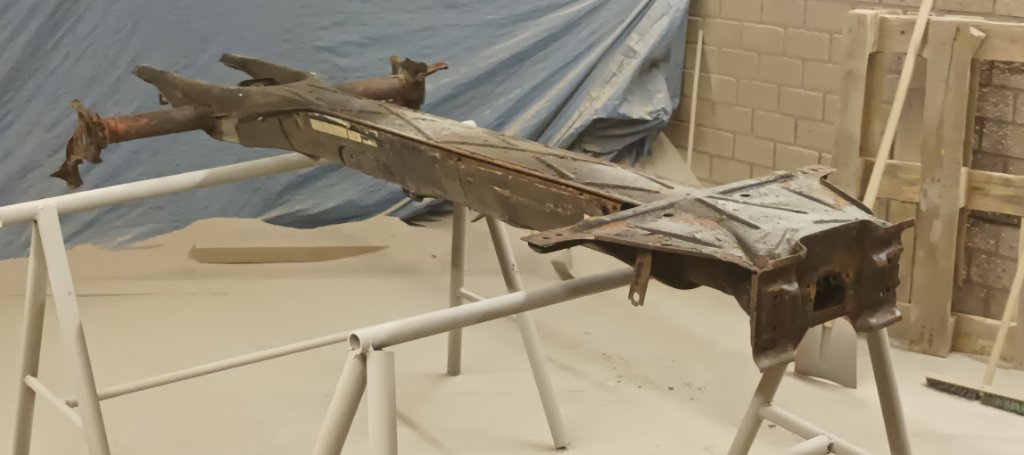

Die alten Bodenhälften flogen raus...
Der Rest landete in meiner Strahlhalle: Grundieren... Erst mal die Bodenhälften strahlen und dann einschweißen. Eine der Sohnemann, eine ich: Dann alles verschleifen und grundieren. Versiegeln mit Sikaflex.
- IMG_20230323_175559.jpg (151.66 KiB) 24751 mal betrachtet

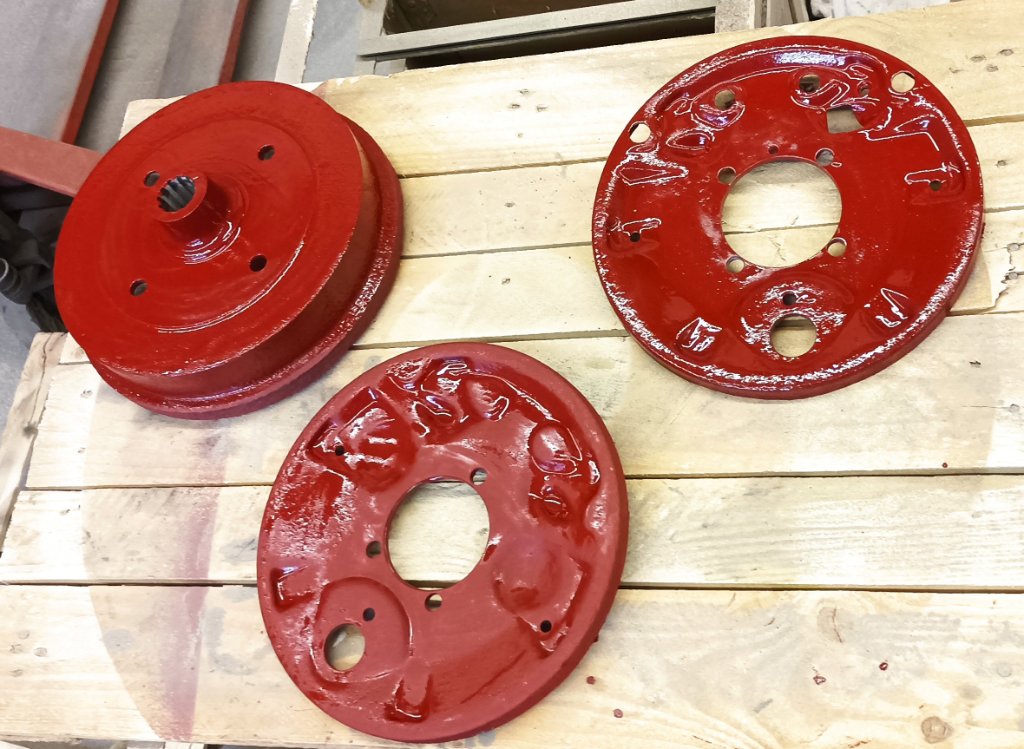

die schwerter, deren deckel, achsteile, das ganze geraffel habe ich gestrahlt...
wichtig für mich; altteile wieder aufarbeiten, nicht direkt wegwerfen und reproschrott verbauen!
Dann kam ne gute grundierung drauf und hinterher wurde lackiert.
- IMG_20230214_120033.jpg (119.99 KiB) 24624 mal betrachtet
- IMG_20230214_120152.jpg (147.56 KiB) 24624 mal betrachtet
- IMG_20230213_160719.jpg (147 KiB) 24624 mal betrachtet
- IMG_20230214_092118.jpg (88.27 KiB) 24624 mal betrachtet

Re: 1965 er Käfer für den Sohnemann
vorne 5-Loch Trommeln und Bundbolzen und hinten 4-Loch Trommeln?
- prostreetnotch
- Beiträge: 691
- Registriert: So 10. Jun 2018, 19:13
- Käfer: 67er Baja Bug, 78/67er Optik Käfer
- Käfer: 72er 1302 Käfer Cabriolet
- Karmann: 70er Karmann GF Buggy
- Fahrzeug: 70er Fiberfab Bonanza GT
- Fahrzeug: 58er Renault Frégate Domaine Affaires
- Fahrzeug: 04er VW Bus T5 Transporter 9 Sitzer
- Fahrzeug: 71er Fiberfab Bonanza GT
Nö. Rundrum 5 loch. 205er männerlochkreis. VierTrommeln, also bone stock.

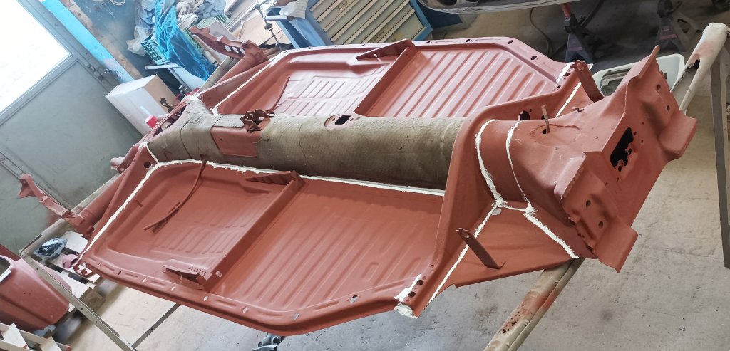

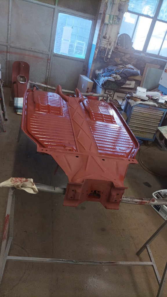

Das Chassis habe ich mal zwischendurch fertig gemacht...
