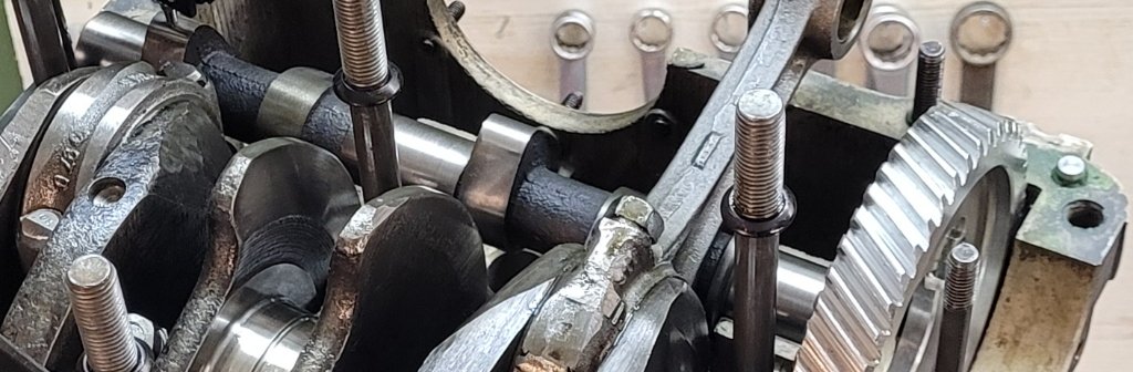

So sehen Sie aus:
Grüße Markus
Beiträge: 16930
Re: Wann ist ein Stößel wirklich verschlissen?
Alter, was ist denn mit denen geschehen....

Bugbear hat geschrieben: ↑Mi 13. Dez 2023, 23:16 So sehen Sie aus:
Servus!
Hast du auch ein Foto von der Nockenwelle ?
Wie schauen denn die Nocken aus ?
Robert

Eine Nahaufnahme kann ich heute Abend zeigen. Die Nocken sehen sehr gut aus.
Grüße Markus

Die haben aber mit Kondenswasser gekämpft, oder?
