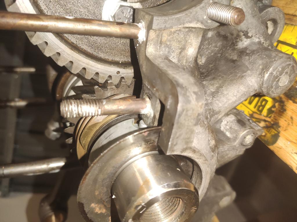

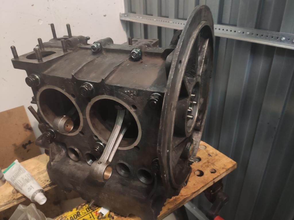

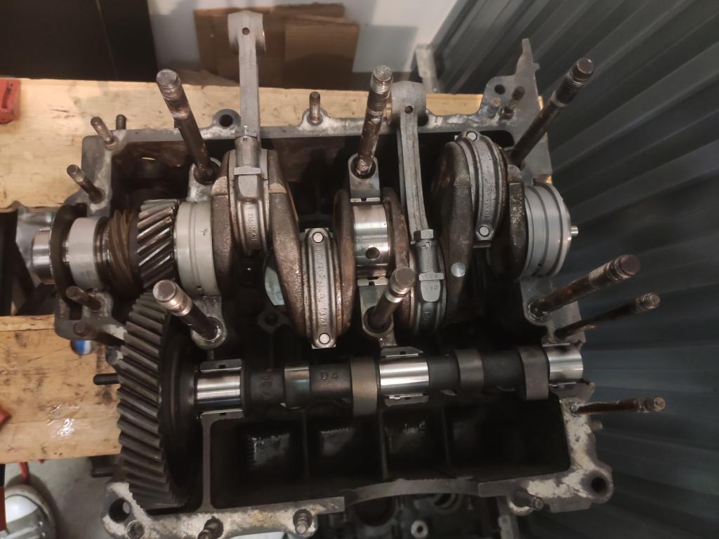

Wie versprochen kommen hier ein paar Bilder.
Der Block ist wieder zusammengesetzt. Alles lässt sich widerstandslos drehen.
Morgen werde ich da axialspiel ausmessen und die entsprechenden Abstandsscheiben bestellen. Gleiches gilt für den Kolbenrückstand. Wie hoch darf man mit der Verdichtung gehen? 8,5:1?

Bei dieser NW kannst Du ruhig auf 9:1 oder sogar etwas darüber gehen - hängt dann (auch) vom Verteiler ab.JaWi64 hat geschrieben: Wie hoch darf man mit der Verdichtung gehen? 8,5:1?
Würde einen mit Flieh- + Unterdruck wählen z.B. 043 905 205 K oder wenn Du alles optimal haben willst, einen programmierbaren 123 (mit etwas/viel Arbeit beim abstimmen...)

Sind die Pleuel richtig eingebaut ? sehe keine Nase ?
Verbrauch 8 l auf 50 km
Re: Revision 1200/1400
Sehr gut beobachtet...zumindest auf einer Seite scheinen sie falsch montiert zu sein!vw-1963 hat geschrieben:Sind die Pleuel richtig eingebaut ? sehe keine Nase ?
Ältere 34PS Pleuel sind nicht desaxiert und haben dementsprechend keine Markierung, vielleicht ist das der Grund...vw-1963 hat geschrieben:Sind die Pleuel richtig eingebaut ? sehe keine Nase
Dann ist darauf zu achten das die Pleuallagerschale, mit der Nasen unten sitzt...
Das kann man natürlich machen - muss man aber nicht (genauso wie Stößelstangen mit der Riffelung auf einer Seite...)vw-1963 hat geschrieben:Dann ist darauf zu achten das die Pleuallagerschale, mit der Nasen unten sitzt...
Gut beobachtet Leute
Die Pleuel haben keine Nase. Deshalb habe ich sie so montiert, dass die Nasen der Lagerschalen unten sitzen. Ich bin noch nicht dazu gekommen, nochmal zu messen. Heute Nachmittag gebe ich nochmal ein Update.
