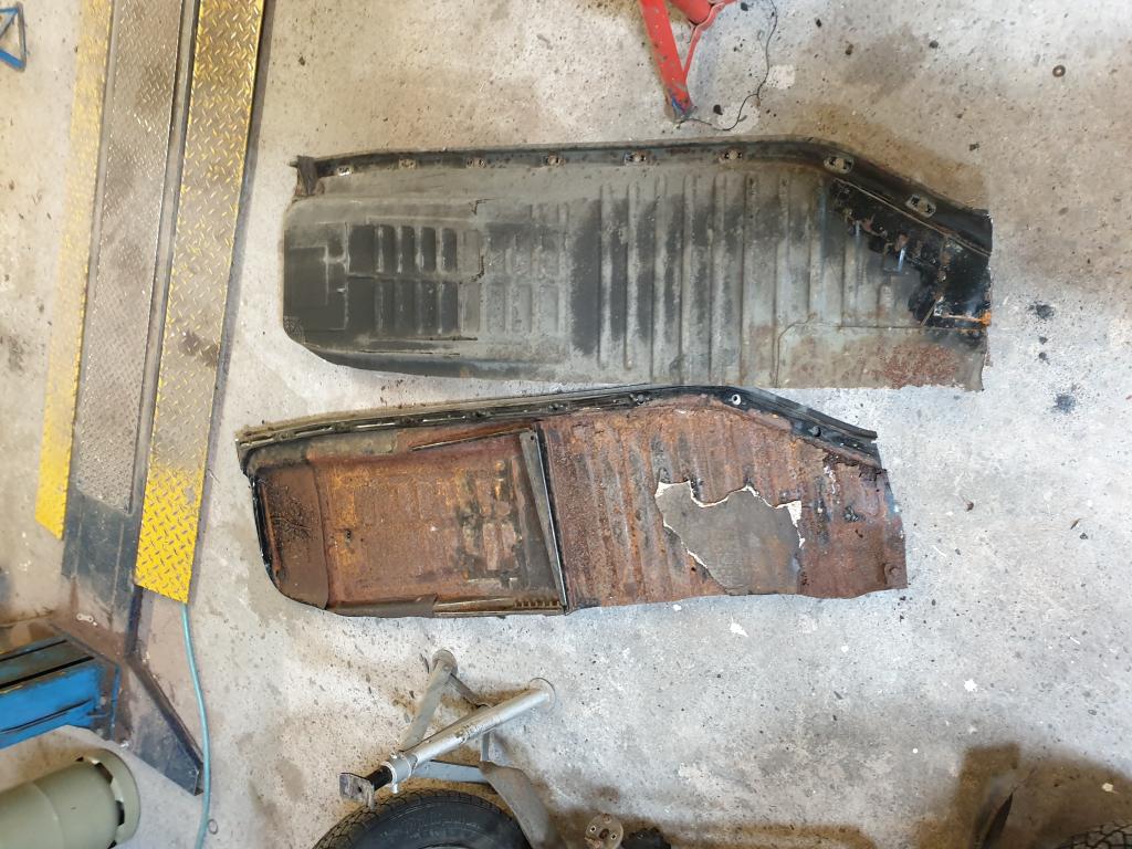

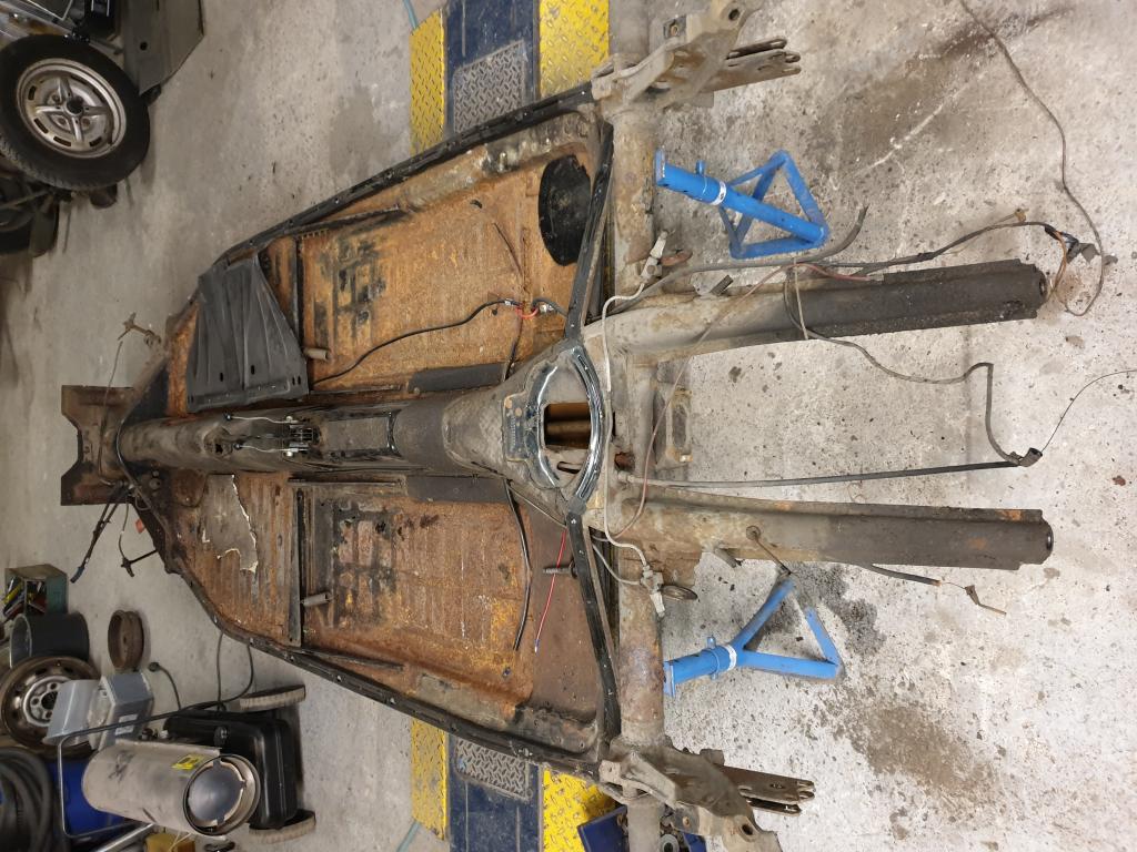

Mal schnell eine Planänderung, der Pendelachsboden wird durch eine Automatikplatte getauscht. Heute angefangen zu zerlegen und dabei festgestellt ,das ein AT Getriebe drin ist.Jetzt kann ich die Tage mal abdampfen und Sie vom gröbsten Dreck befreien. 2 originale Bodenhälften habe ich auch noch besorgen können.

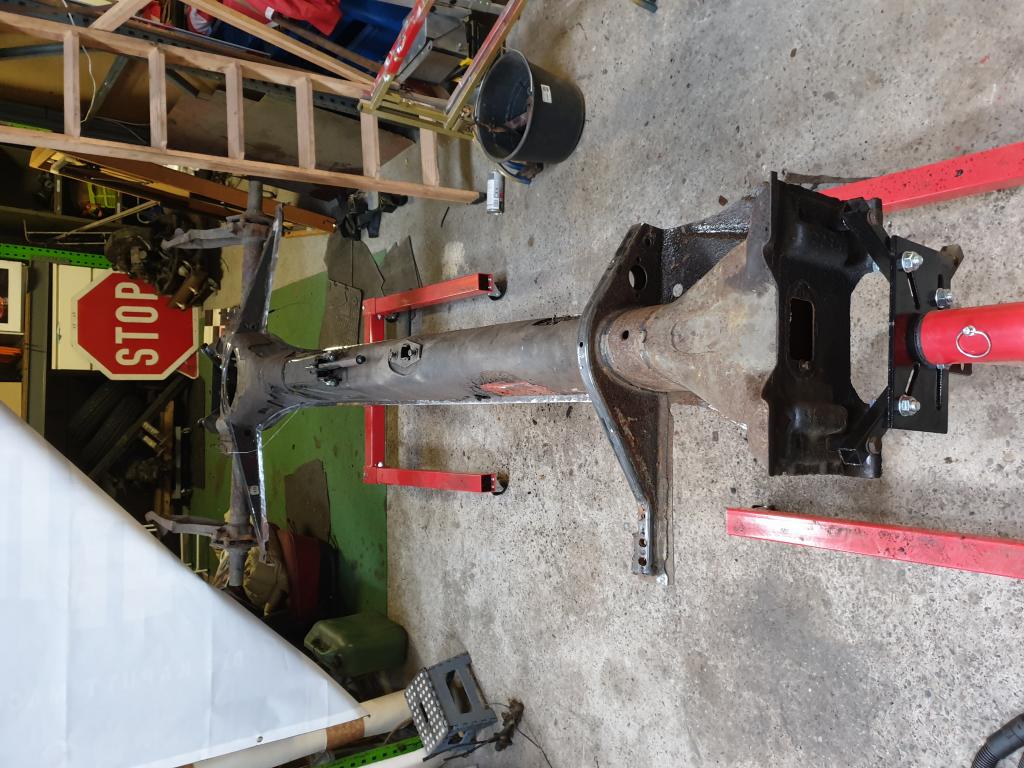

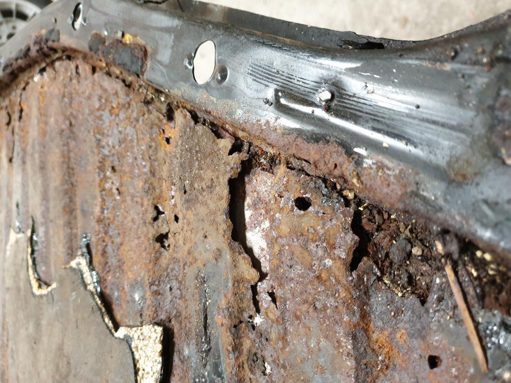

Hab heute mal alle faulen Stellen an der Bodengruppe rausgeschnitten. Danach die Auflagefläche für die Bodenhälften glatt geschliffen und die Bodenhälften aufgelegt.Passt top und muss nichts angepasst werden. Jetzt muss am Rahmenkopf und Napoleonhut was angepasst werden und dann geht's ans Strahlen.

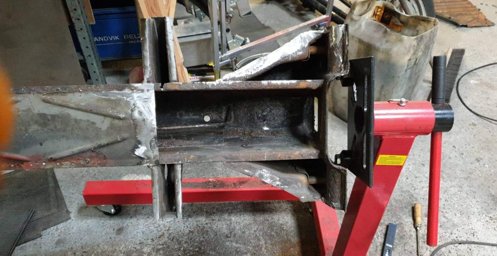

Heute mal weiter am Rahmenkopf gemacht. Das Deckblech war innen zu sehr angefressen deswegen wird es einmal neu gemacht. Hat jemand einen Tip,wo es noch neue Napoleonhüte gibt? Nötigenfalls auch ein Repro,die sind wohl alle gleich schlecht.

Ich habe den letzten Napoleonhut bei VAG24 gekauft, der war seinerzeit brauchbar und besser als andere die ich mir angesehen hatte. Leider sind die Hüte in den letzten Jahren stark im Preis gestiegen (Faktor 2 bis 3) ohne daß sich die Qualität verbessert hätte. Lieferbar sind die Reproduktion aber eigentlich überall.

Dachte es gibt Mittlerweile irgendwo gute Nachbauten,aber leider getäuscht,naja ich habe jetzt einen bestellt und werde den auch anpassen. Ich bin lasse gerne soviel wie möglich an originalem Blech stehen,da hat man dann wenigstens einigermaßen Punkte die dann stimmen.

Ich musste beim Napoleonhut rein gar nichts anpassen. Der hat auf Anhieb gesessen wie eine Eins - so schlecht war das Repro also gar nicht. ;)
Hätte auch erst überlegt nur die äußeren Ecken zu übernehmen, war mir dann aber zu viel Stückwerk.

Ich habe eh eine Bestellung an Teilen bei CSP gemacht und den Napoleonhut dort gerade mitbestellt,mal sehen wie gut er passt,

Bin gespannt wie der Hut bei dir paßt....meiner war auch von csp...da muste richtig viel geschnitten und angepasst werden.

Ich werde nur einen Teil von dem Hut verwenden,da der auch fast 1cm zu kurz ist in der Höhe. Nehme nur die Ecken rechts/links.
