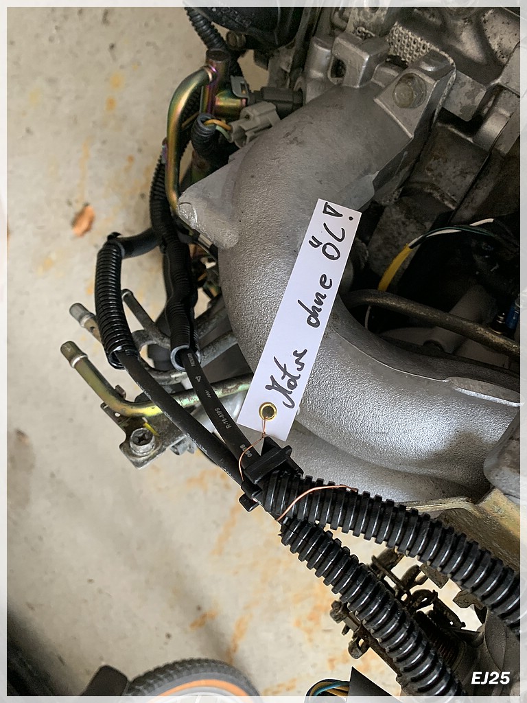

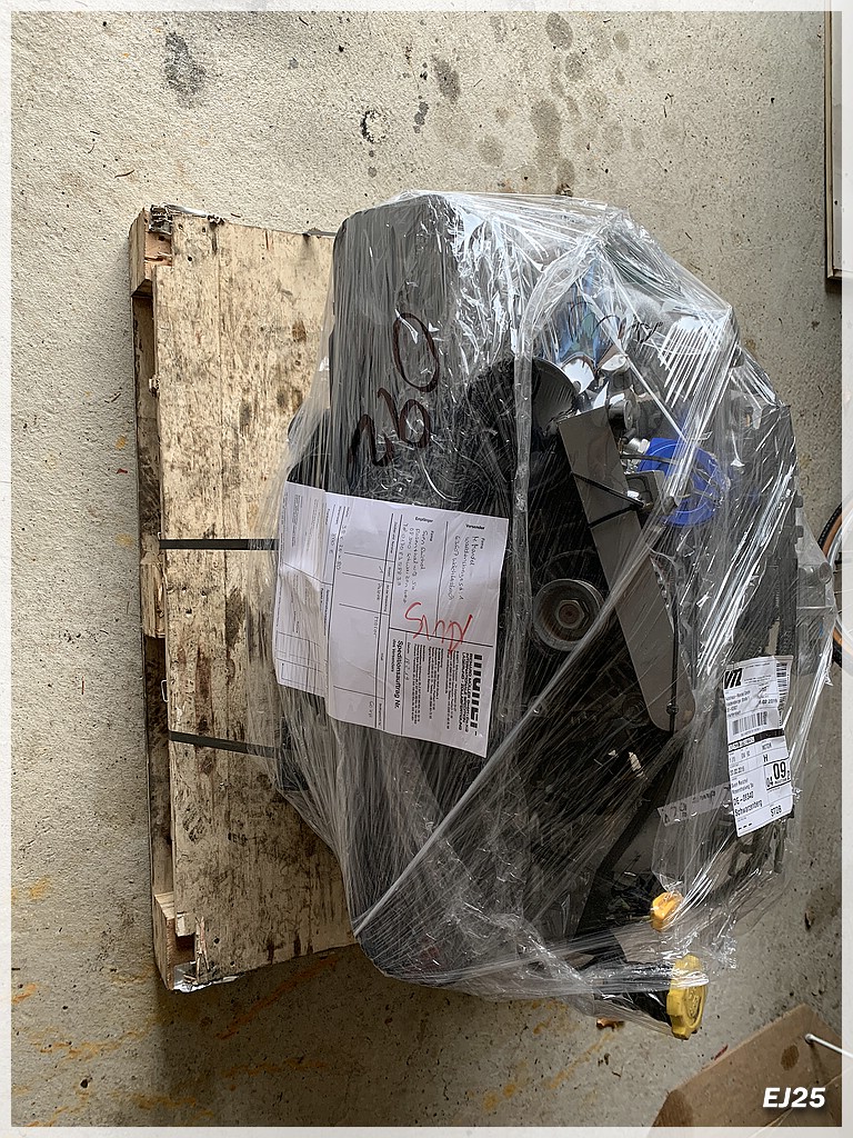

So, nachdem mich Subadudu da so lieb darum gebeten hat:
Der Motor ist heute bei mir angekommen. Die Absprachen vorher mit ihm waren ganz toll, das Wissen in Bezug auf die EJ Motoren überzeugt.

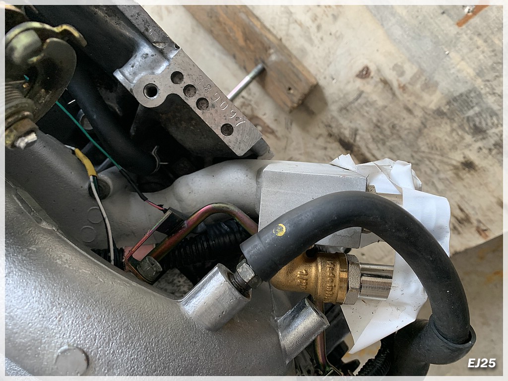

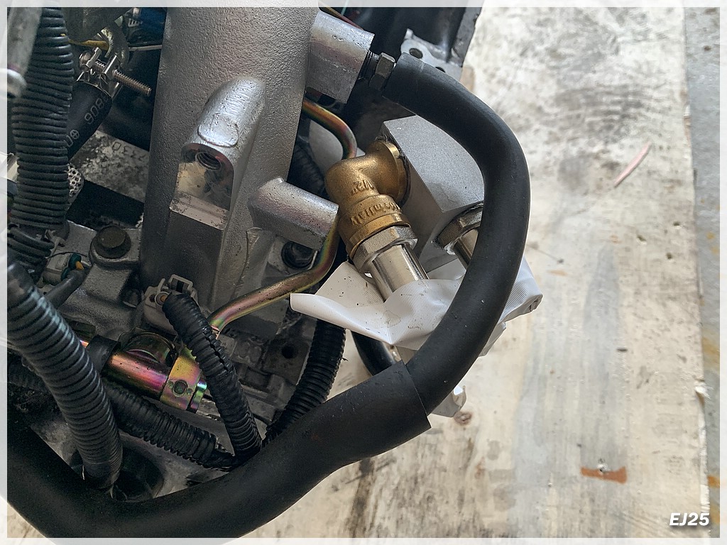

Der Motor ist bereits mit der gedrehten Wasserbrücke ausgestattet - hätte ich zwar an meinem "alten" EJ22 im Bus gehabt, aber da ich eventuell den EJ22 in den Käfer hängen will, hab ich da gleich eine neue mit geordert.
Das Wasser-Anschlussprinzip habe ich auch aktuell schon so wie mit dieser neuen Wasserbrücke vorgesehen.
Hier mal die ersten Bilder vom Motor:
Mit Warnhinweis
neue Anschlüsse der Wasserbrücke:

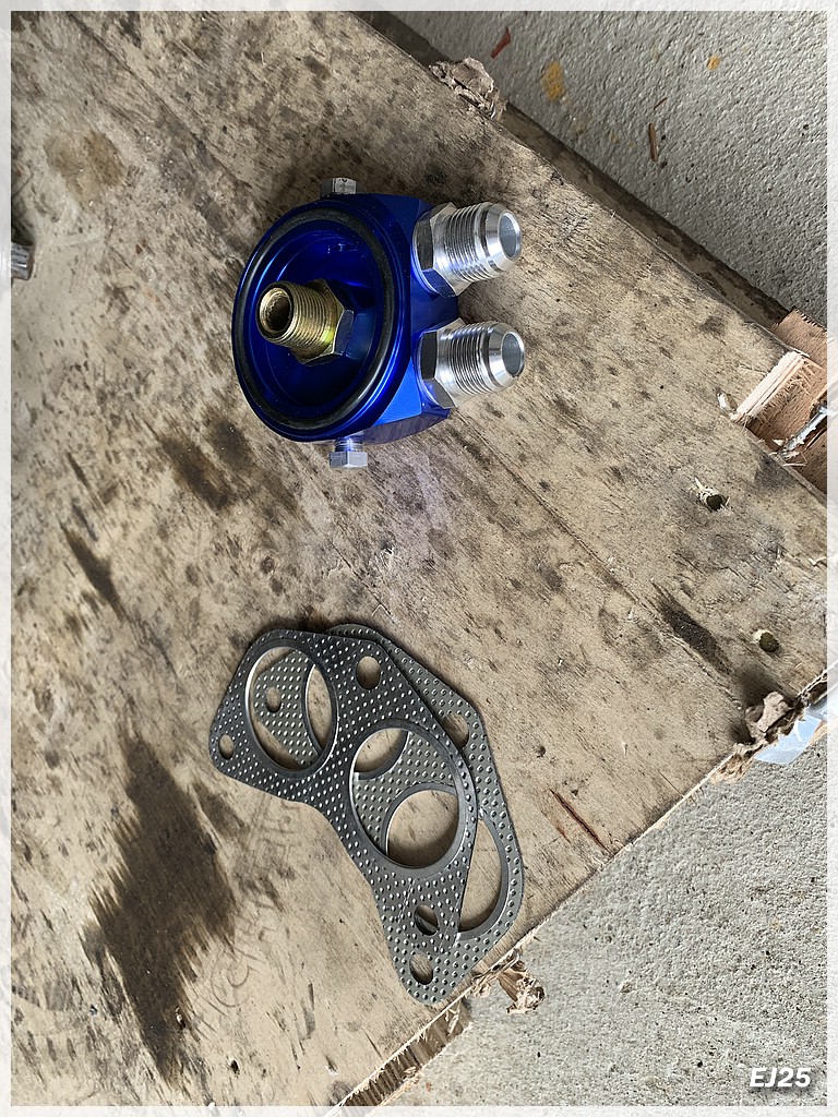

Da ich ja auch gleich den Ölkühler mit gekauft habe, lag das auch noch mit dabei... Ölkühlerdapter
Außerdem noch die Dichtungen für die Krümmer.

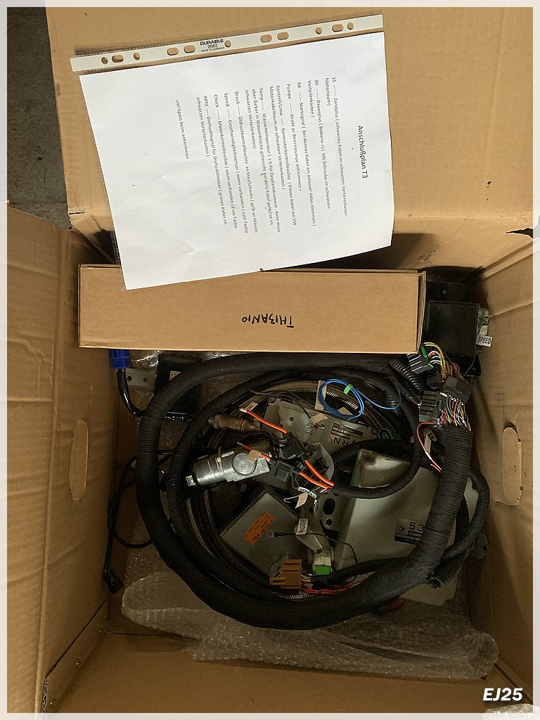

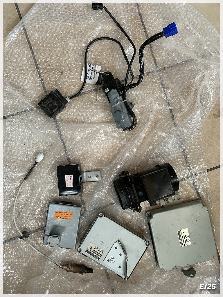

Die restlichen Zutaten kamen schon vorher in einem Paket:
geänderter Kabelbaum, wollte ich eigentlich selbst machen, hab ich aber aus Zeitmangel verworfen- die Ausführung ist 1A
Steuergeräte, WFS, Zündschloß

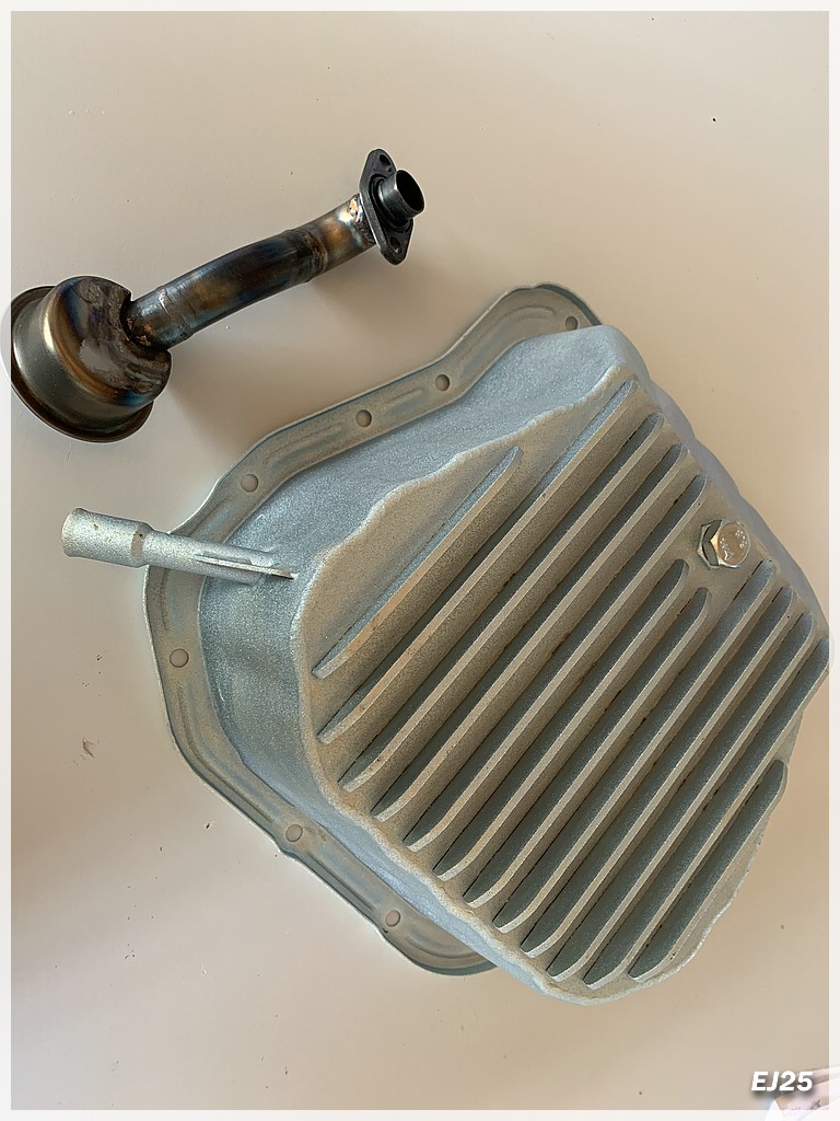

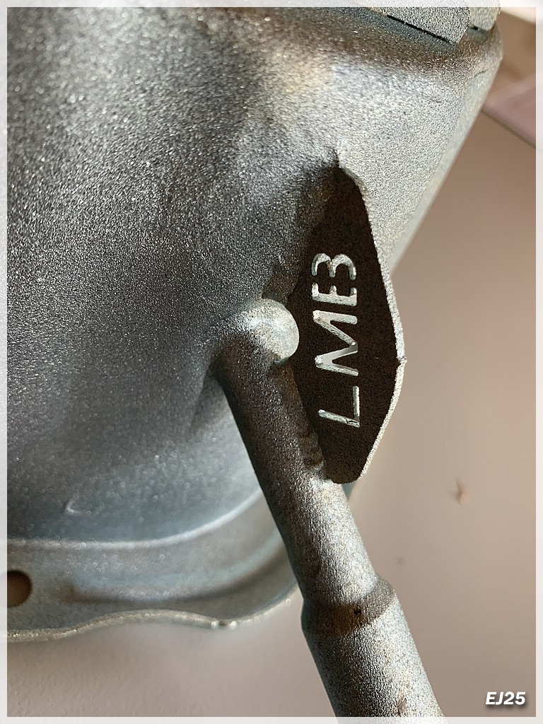

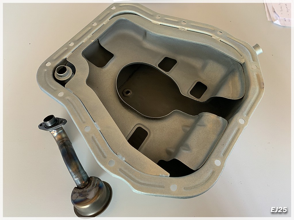

Ich habe mir auch noch eine neue LMB Ölwanne gegönnt und diese heute in der Post gehabt.
Damit habe ich das definierte Ölvolumen (die richtige Ölmenge von 3,75l max + Menge für den Ölkühler und die Leitungen) haben wir hier in dem Thread ja schon mal ermittelt bekommen.
Hier mal ein paar Bilder:

So, nachdem ich gestern meinem "neuen" EJ25 die ersten Töne entlocken konnte- (beim ersten Schlüsseldreh sofort sauber angesprungen) - hier noch eine kleine Ergänzung zu den Ölfüllmengen:
LMB hatte ja die folgenden Angaben gemacht:
Wir empfehlen fuer unsere Oelwannen, nach erneuten Befuellversuchen, eine Fuellmenge von 3,75 Litern. Folgende Vorgehensweise ist daher ratsam: Erstbefuellung mit 2,75 Litern. Anschliessend sollte man am Oelmessstab eine entsprechende Markierung fuer Oelstand "MIN" anbringen.
Daran habe ich mich gehalten- da ich aber einen zusätzlichen 13-reihigen Ölkühler verbaut habe, muss ich natürlich auch für das Füllvolumen des Ölkühlers und der Leitungen eine Ölmenge berücksichtigen:
Dazu habe ich das für die beiden Leitungen ausgerechnet und den Ölkühler ausgelitert:
- Leitungen je ca. 118cm lang- Gesamtfüllmenge je Leitung ca. 200ml- Gesamt 400ml
- Ölkühler - 250ml
Damit ergibt sich in der Kombination eine Gesamtfüllmenge von min. 3,4 l und max. 4,4l
Nur so als kleine Ergänzung...
