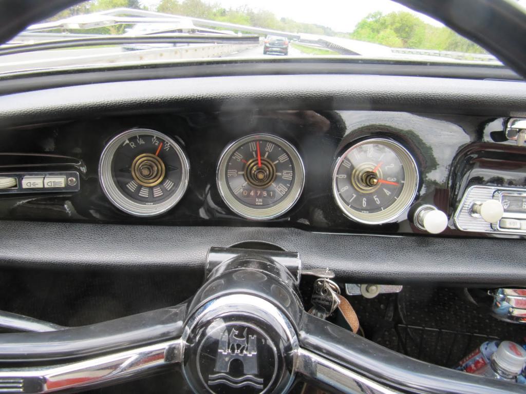

Was wir noch überlegt haben für die älteren Modele die Tankanzeigen neben dem Tacho umzubauen.
Weil die ja keine Anzeige im Tacho haben.
@Jürgen ist die Typ34 Anzeige raus nehm bar?
Beiträge: 6697
Re: Multifunktionsanzeige im Tacho
ousie hat geschrieben: @Jürgen ist die Typ34 Anzeige raus nehm bar?
sie ist dem Käfer recht ähnlich, genaueres seh ich wenn ich sie mal ausbaue

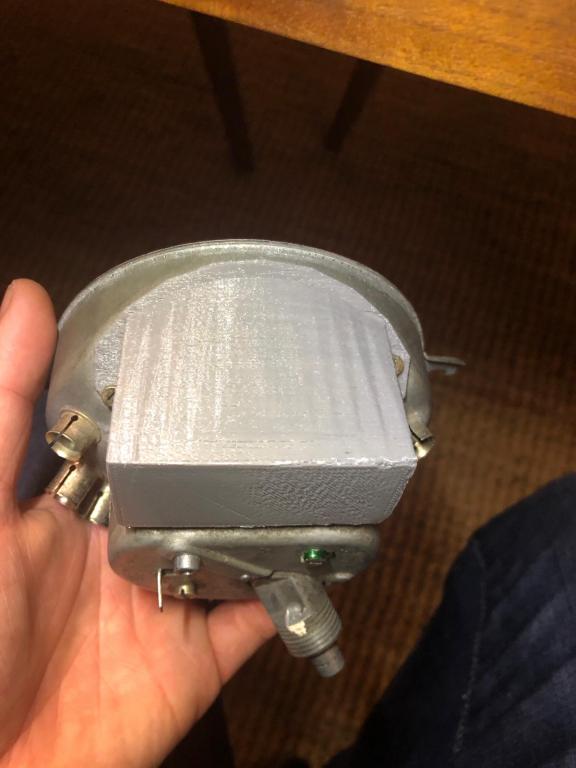

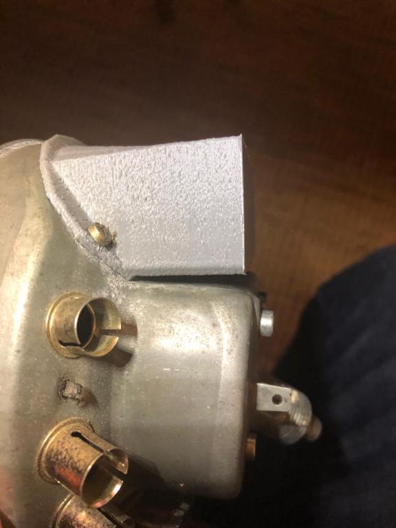

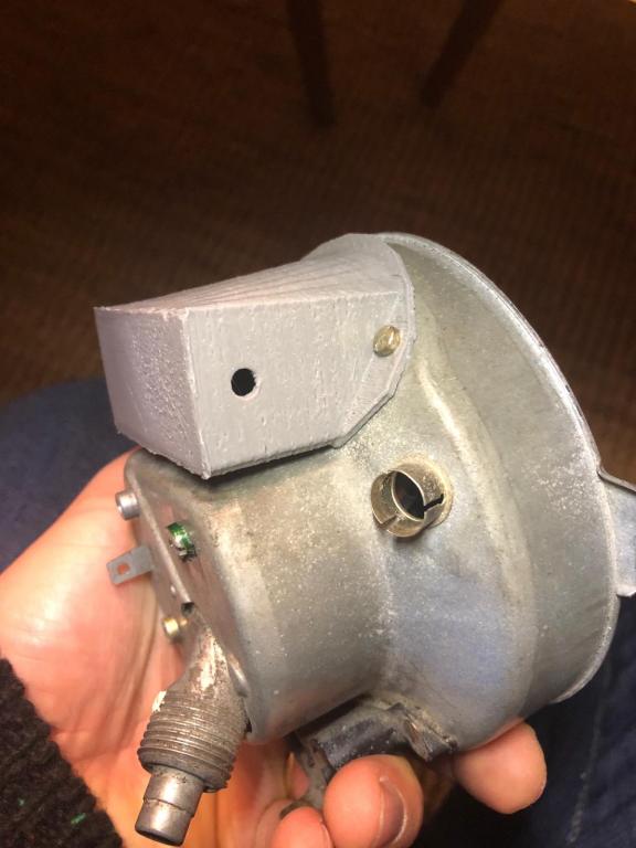

Kleines Update: alles funktioniert außer unsere Rpm Anzeige die zeigt immer noch wirres Zeug. Aber da arbeiten wir noch dran.
Ein Gehäuse haben wir auch schon gestaltet und im 3D Drucker mal gedruckt.
Für die erste Version schon nicht schlecht. Nur noch den Winkel leicht anpassen damit es richtig aufliegt.
