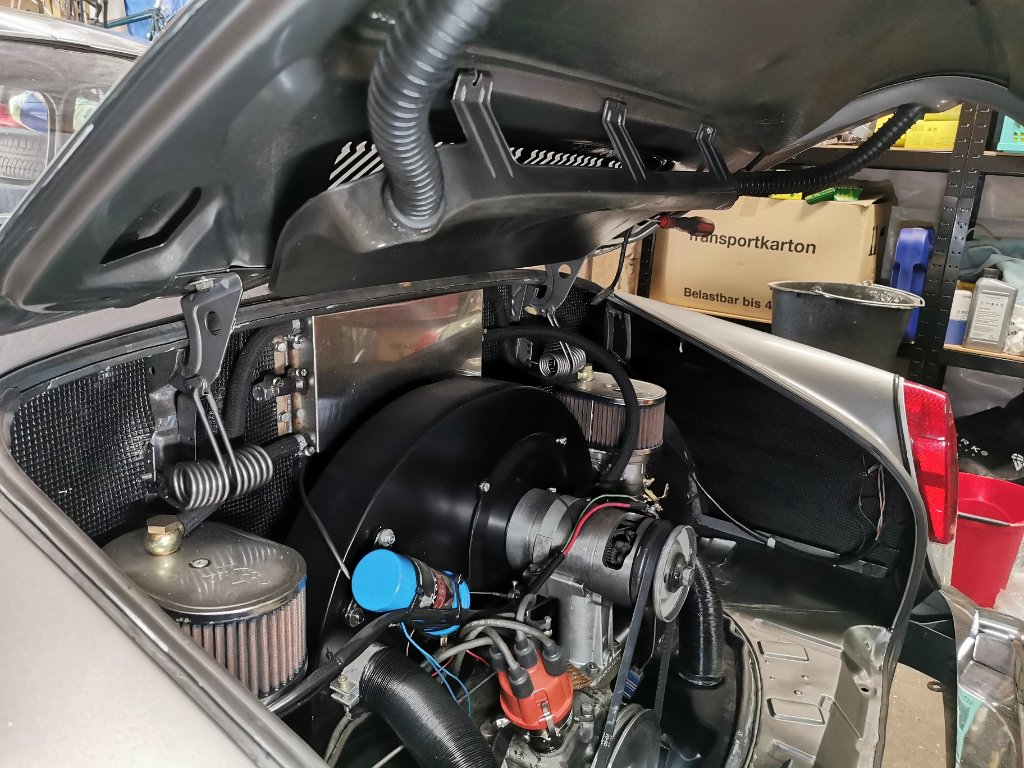

ich habe nochmal eine Verständnisfrage zu dem Thema Zentralluftfilter bzw. zwei einzelne Luftfilter.
Ich habe zwei 40er Weber mit K&N-Filter auf einem 1776er Typ 1 mit Standard-Lüftung und milden 78 PS in einem Karmann Ghia verbaut.
Ich möchte gerne die Ansauggeräusche dämmen, aber die gängigen ZLA passen von der Höher her nicht oder nur bedingt in den Karmann. Ich müsste dafür mindestens den Wasserkasten unter der Motorhaube ausbauen und da ich das Fahrzeug zum Reisen benutze ist das natürlich blöd bei Regen. Aber auch ohne Wasserkasten passt das offensichtlich nicht so wie beim Käfer.

So wie ich das sehe dürfte das aber vmtl. nicht mit der Rückwand zum Kofferraum hinhauen, da steht der runde Luftfilterkasten zu weit über dem Vergasertopf über und die Vergaser liegen ja knapp vor der Rückwand (siehe Bild).

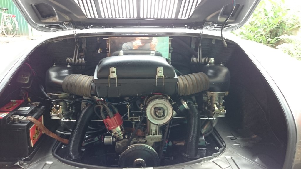

Hatte auch mal für den TÜV eine geliehene ZLA verbaut, die drückte aber auch schon gegen die geschlossene Motorhaube (siehe Bild).

Darkmo
Beiträge: 1582
Wohnort: 36093 Künzell
Re: Welche Alternative für eine CSP Phyton und Zentralluftfilter
Beitrag von Darkmo »
Nur die Federn sind etwa im Weg.

Hallo Markus,
das ist mal ein wirklich aussagekräftiges Bild für den Karmann!
Die Höhe dieser Anlage (für den Bus?) schließt ja relativ bündig mit dem Gebläsekasten ab und das würde bedeuten, dass zumindest mal die Motorhaube zu geht. Das mit dem Wasserkasten müsste ich vermutlich anpassen, was aber sicherlich einfacher ist, als eine komplette Anlage selbst zu konstruieren, die dann auch noch vernünftig arbeitet.
