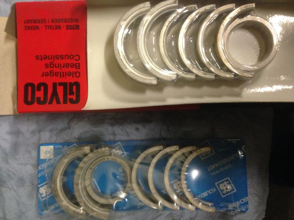

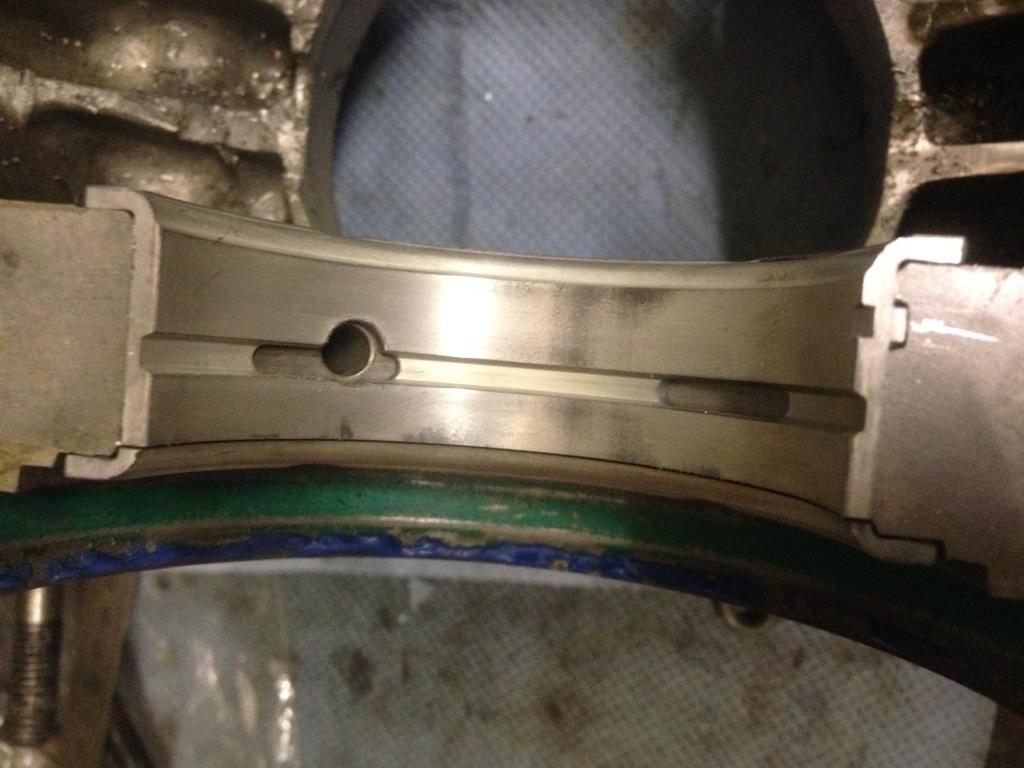

Früher haben wir die geteilten Original Lager auch genommen . Besser sind aber anlaufscheiben . Das BMW Lager muss schmaler gemacht werden . Evtl 2-Teilig
Re: 2811ccm Typ 1
. Es hat ja sogar mal Original geteilte gegeben. Aber nur typ1 maß
Re: 2811ccm Typ 1
Das ist mir neu? Wenn die Original als zweigeteiltes Bundlager gebaut werden sind die toleranzen anderst. Das funktioniert wiederum sehr gut. Hast du mal eine Nummer von dem geteilten Bundlager?
Re: 2811ccm Typ 1

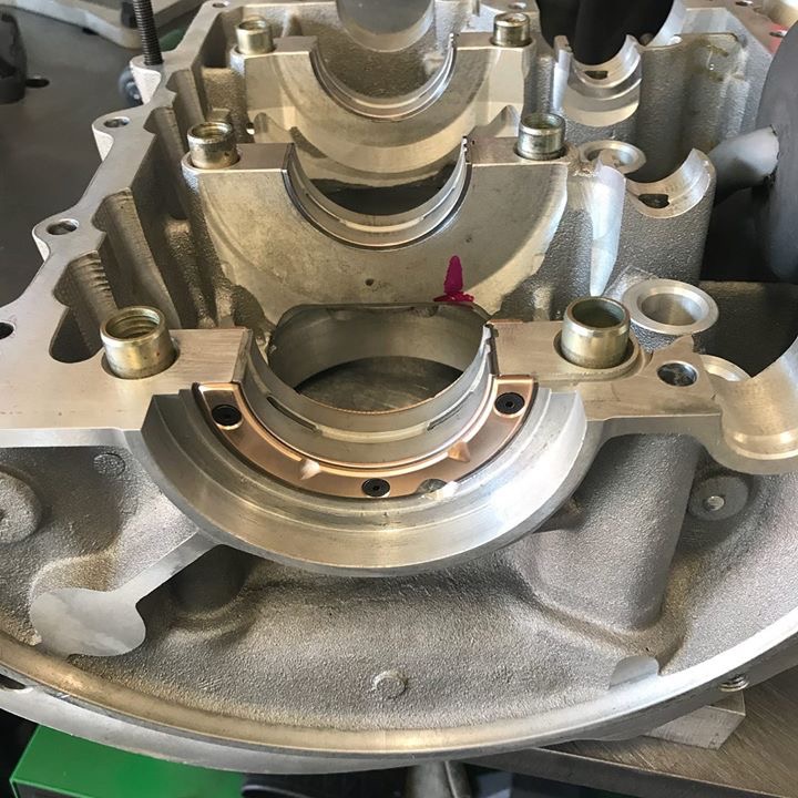

Die passen bei dir nicht und gibt es auch nicht mehr . Da müsstest du dir doch vorher was überlegt haben ? Am besten ist die Lösung auf dem Bild , muss man aber auch selber anfertigen . Also ich würde keine flanschwelle auf der Straße fahren ...

Hi Udo,
ich weiß das die nicht passen, aber mich hat das Lager an sich interessiert und ich wollte gerne mehr darüber in Erfahrung bringen. Die Lösung auf dem Bild mit den geschraubten Anlaufscheiben ist meiner Meinung nach eine der Besten die es aktuell gibt. Ich gehe einen bisschen anderen Weg aus der Grosserie, mein problem ist auch nicht das Axiallager, sondern aktuell das BMW Lager und mein Kopf

Eben wegen der schulterlager. Original reiben die ausgleichsscheiben beim Kuppeln aufeinander . Hier die Welle direkt am Lager . Ich ändere gerade ein Original BMW Lager und hätte dann kompletten Satz zum anbieten . Da muss dann nur ein Teil von außen angeschraubt werden . Die Lager sind für so eine Situation gemacht und sollten funktionieren . Trotzdem würde in deinem Fall eine gute 8 Stifte Welle mit geschmiedeter hohlschraube reichen. Oder Max wedgemated
Re: 2811ccm Typ 1
Hallo Udo und danke für dein Feedback, ich habe vermutet das dass Passlager der Grund ist warum du (ihr) davon abratet sowas auf der Strasse zu fahren. Meiner Meinung nach hat eine Flanschwelle keine Nachteile, nur Vorteile. Wie gesagt habe ich mein Axiallager bereits, es geht aktuell mehr um die BMW Lagerschalen.

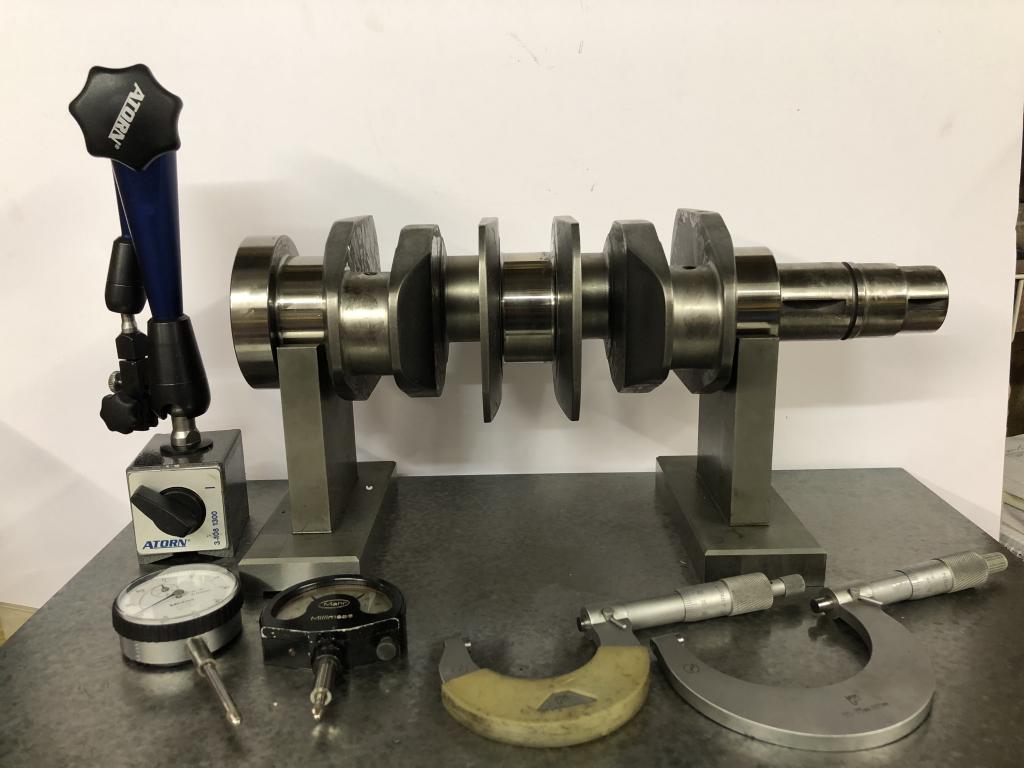

Hab für morgen alles schonmal vorbereitet, leider dann keine Zeit mehr gehabt um in Ruhe zu messen.

Da wirst du keine Fehler finden. Scat macht auch schöne große Radien in den ecken , deshalb verbaue ich die normalen 8 Stifte auch nur von scat . BMW Lager ist auch fertig. Außen angeschraubt und Lager mit Innenbund eingelegt
Re: 2811ccm Typ 1
Hallo Udo,
das Lager sieht nach einer sauberen Lösung aus. Welches maß hat dein Lagerstuhl und hast du darüber nachgedacht das BMW Lager mit Anlaufscheiben zu kombinieren?
Ich habe gestern in alle Ruhe die Scat Welle vermessen und muss wirklich sagen das JEDE aber auch wirklich JEDE Toleranz gestimmt hat. Höhenschlag der Welle habe ich mit 0,004mm bestimmt wobei das maß mehr eine Schätzung ist. Mit meinem privaten Messequipment vom Bild oben ist es eher nicht möglich auf 1/1000 mm zu messen. Die Durchmesser sind alle innerhalb der Toleranz und i.d.R. auch nicht am verschleißrand. Ich bin also mit meiner Entscheidung zur Scat welle mehr als zufrieden. Ein Teil was ich aus dem Karton nehme und abgesehen von Wuchten und Säubern nicht nacharbeiten muss, das es sowas gibt? Die JPM Köpfe sehen aber auch so aus als ob da wenig nachzuarbeiten ist, die habe ich nur noch nicht genau betrachtet weil meine Ventildemontage Vorrichtung mit den Scat Doppelventilfedern meiner Superflo heads schon extrem an der Belastungsgrenze war, ich muss da nachrüstne.

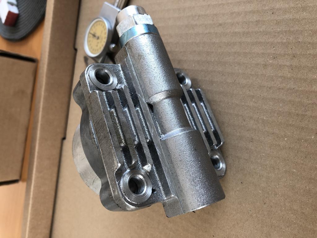

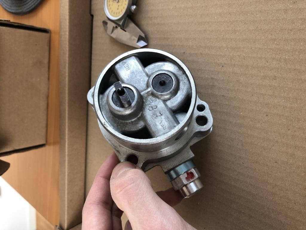

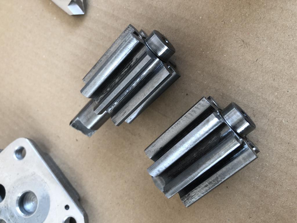

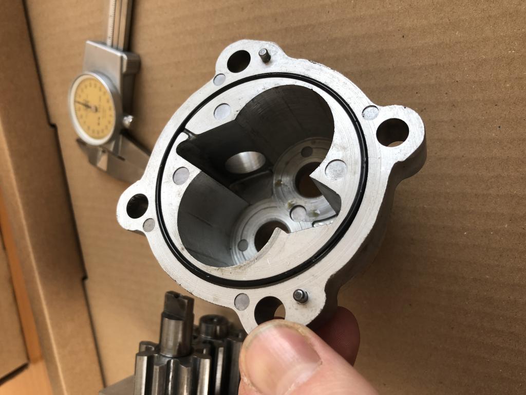

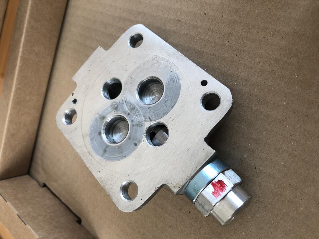

Neues Diskussionsthema für die Selbsthilfe gruppe hier. Ich habe vor Jahren eine Ölpumpe gekauft die meiner Meinung nach, qualitativ zu den besten "Nasssumpf" pumpen gehört die man kaufen kann. Es gibt nur einen Wehrmutstropfen, das gute Stück hat 38mm....
Mir würden hier lediglich zwei ORinge im Bereich der Passung zum gehäuse fehlen. Der Motor wird aufgrund der Nut in den Lagerschalen und der damit stetigen Ölversorgung der Pleuel, sowie der 4 KBK düsen sehr viel Öl benötigen. 38mm ist aber wohl doch eher etwas übertrieben? Die Frage ist, hat es nachteile?
Was denkt ihr?
Was denkt ihr?

Re: 2811ccm Typ 1
Beidseitig geführt..ich bin begeistert.
Wo kommt das Teil her?
