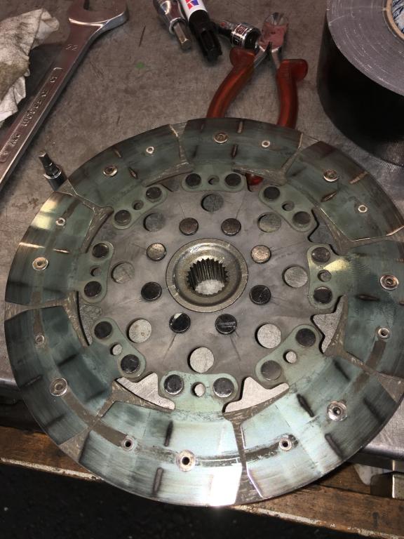

So... kleine Rückmeldung.
Das Getriebe hat es überlebt... aus irgendeinem Grund hat es den kompletten Reibbelag der Kupplungsscheibe abgefetzt und dann auch noch von der Druckplatte die Federn verbogen...
Eine Riesen Sauerei durch den Staub der zermahlenen Reibbeläge...
Verbrannt ist aber nichts... Entweder Materialfehler oder bei der Korrektur des Zündkennfeldes und anschliessender Probefahrt eine Belastung, mit Bruch eines Teiles und
dann hat sich dann nach und nach alles aufgelöst...

Da hat du ja nochmal Gück im Unglück gehabt.
Das wird wieder.

Re: Kupplungsfrage bei Leistungssteigerung
Ja klar.. hätte schlimmer kommen können...
Aber teuer wird es trotzdem.. Motor Ein- und Ausbau, kompletten Kupplungstausch incl. Wuchten... Es hat leider die Druckplatte mit erwischt.... Es sind ja einige Teile "zerrieben" worden...

Nimm ne Scheibe mit Federn...das Getriebe wirds dir danken...

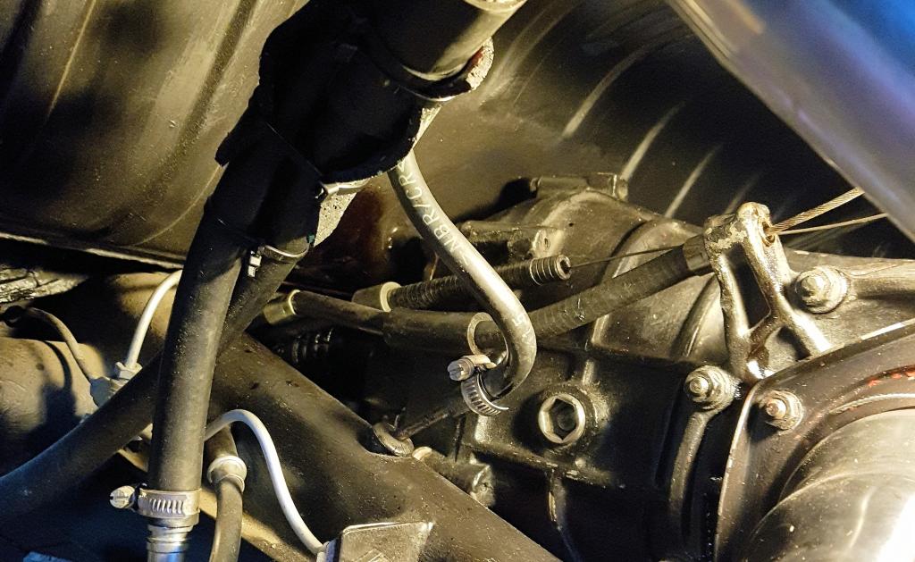

ich hab im typ 4 200mm schwung (für typ 1 kupplungen) auch die Stage 1 mit Cushion Grip verstärkt 200mm
pedaldruck ist schon hoch.
Sonntag ist mir der Zug gerissen, lag aber auch daran, dass er gescheuert hat hinten am röhrchenausgang.
30mm durchbiegung hat er. (zuviel macht die sache ja noch strammer)
ich finde es recht schwer den Zug einzustellen.
man muss die Flügelmutter schon recht fest anziehen, damit er überhaupt trennt.
Ja. Nach zig mal getriebe aus einbau, ist wohl 1x das Führungsrohr hinten rausgerutscht. Da wohl zug auf metall gelaufen ist. (Röhrchen hat jetzt eine 6mm nut)
Desweiteren halt das problem mit murks 1960er Baujahr in kombi mit neuerem getriebe usw.
neuer zug ist drin
Führungsrohr ok so ?
durchbiegung von ca 30-35mm
bereich von 25-45mm ist ok
aus spass den alten zug mal versucht durchzuknipsen....
also das ist verdammt widerspenstig
sowas kann ja nur, wie in meinem fall mittig, durch scheuern auf metall reißen
Die Durchbiegung schaut gut so aus. Aber rein optisch macht der Paukenzuganschluss am Rohr einen Knick. Wenn möglich, evtl das Rohr vorsichtig etwas runterbiegen...Damit dort das Seil sich nicht einarbeitet.
Falls am Getriebe der kurze Hebel verbaut ist, es gibt einen längeren, dann ist der Pedaldruck niedriger.
