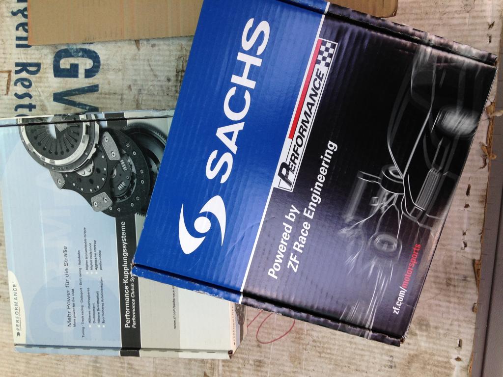

. Es gibt ja auch noch 200er Sachs. Halten länger als Kennedy sind aber auch doppelt so teuer
Re: Kupplungsfrage bei Leistungssteigerung
Hallo Udo, Ist das ein Automat und die passende Mitnehmerscheibe?
Udo hat geschrieben:. Es gibt ja auch noch 200er Sachs. Halten länger als Kennedy sind aber auch doppelt so teuer
Bei Kennedy Stage1 paßt halt Preis/Leistung, finde ich.
Das sind 2 Automaten in unterschiedlichen Verpackungen .. ich biete beides an,einige möchten gerne SachsB. Scheuert hat geschrieben:Hallo Udo, Ist das ein Automat und die passende Mitnehmerscheibe?
Udo
