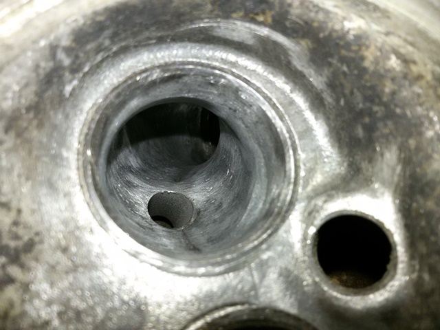

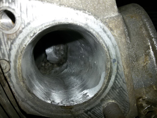

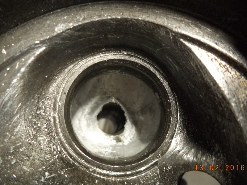

so, nach langem wieder mal zeit gehabt um an dem motor was zu machen..
köpfe sind mal grob angepasst.
einlass: buckel weg, kante hinterm sitzring weg, geglättet
auslass: kante hinterm sitzring weg, dom von der führung verkleinert, auf 35mm aufgeweitet
dann ist mir wieder mal die flexible welle eingegangen. :roll:
