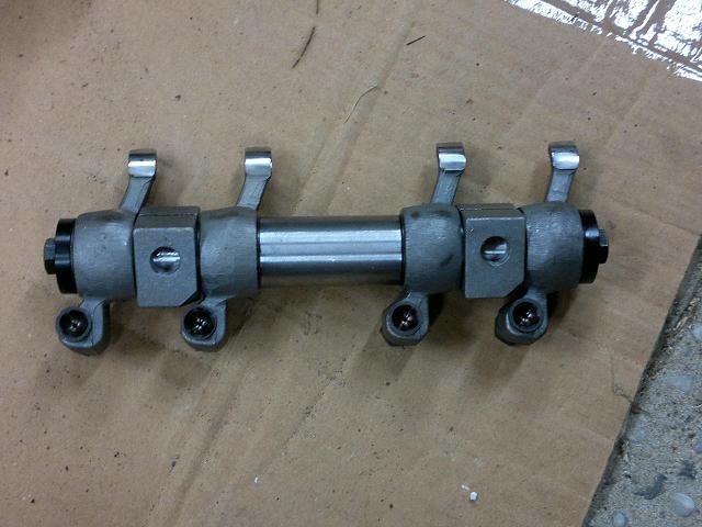

so,
mal schnell bilders gemacht
bei den bolzen hoff dass man die unterschiedliche steigung erkennen kann
- org bolzen (rechts) vs empi bolzen
- 20032011067.jpg (53.13 KiB) 10045 mal betrachtet
- empi welle
- 20032011066.jpg (51.35 KiB) 10045 mal betrachtet
- empi welle
- 20032011065.jpg (49.17 KiB) 10045 mal betrachtet
- kopf mit org welle
- 20032011059.jpg (82.49 KiB) 10045 mal betrachtet

Re: empi-kipphebel wollen nicht festgeschraubt werden?
Poloeins hat geschrieben:Mit der Steigung kann ich kaum glauben.Allerdings musst du die Kipphebelwellen bei 1:1,25 unterlegen.Ansonsten sind die Stösselstangen zu lang...und die geometrie ist auch nicht mehr so toll..
Mit den Bolzen habe ich nur eine Idee...
Die originalen haben eine art Kugel/Kegelaufnahme um die Kipphebelwelle zu fixieren.Bei der Scat/Empi sind die zylindrisch.Deswegen muss man diese ja mit wechseln.
Dazu kommt das die Scat/Empi Böckchen oben ein kleineres Loch haben als unten.Da muss drauf geachtet werden...
Du solltest mal Bilder hochladen von den Dingern...ich weiss ja nicht mal ob du nur Arme hast oder die Wellen verschraubt...
Wenn hier gewusst wird was du hast ,kann dir auch schneller geholfen werden...
MfG Lars

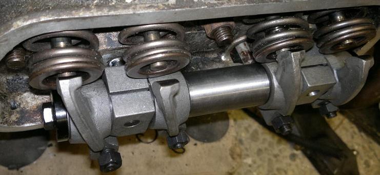

hab jetzt mal unterlegscheiben unter die org-welle geschraubt (da ja tiefer gestochen wurde) und ventilspiel eingestellt
wobei die empi welle auf der fahrerseite trotzdem irgendwie nicht rauf will
wahrscheinlich muss mir´s erst jemand zeigen...
deine kipphebel haben die einstellschraube bei den stangen, die originalen beim ventil.
wie die geo bei den originalen einzustellen ist, sieht man in dem bild ganz gut -->
wie das allerdings bei deinen einzustellen ist weiß ich leider nicht..
