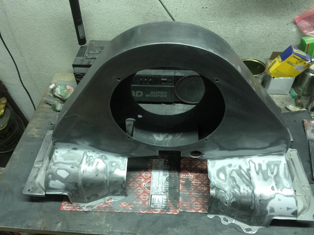

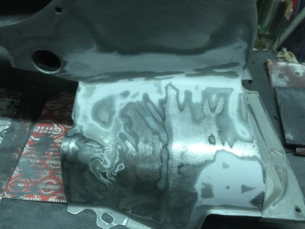

So,jetzt noch ein Paar Schweißarbeiten am Gebläsekasten Eigenbau !
Und der Passt Perfekt auf jeden Motor ohne drücken oder ziehen!
Durch das Rohr im unteren Bereich gehe ich mit den Zündkabeln,Zündspule wird auf der Rückseite befestigt!
Den Chris sein Lüfterrad hat auch genug Platz!
Morgen Lackieren,dann geht's mit den Motor weiter!
Fleischi

Kommt mir bekannt vor der Kasten. :mrgreen:

Ja der ist vom Lutz allerdings hab ich ein bisschen was geändert.
Durch die andere Form verspreche ich mir das das Lüfterrad nicht so laut ist wie im 30 PS Kasten.
Das hat mir echt den Nerv geraubt.
Fleischi

Ja Fleischi das weiss ich wohl das Du den von mir hast. :lol:

Dehn wollten schon meherer Leute.
Hab die Locher zugeschweißt und ein paar luftleitbleche reingemacht.
Fleischi
