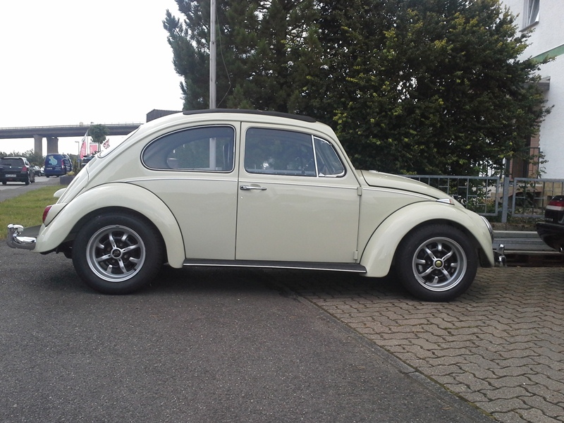

hier mal meiner,
vorne wäre noch etwas Spielraum für mehr Tieferlegung, aber hinten ist aktuell "Ende im Gelände".
Sg
Sg
- DSC_0196.JPG (67.79 KiB) 8278 mal betrachtet
Re: Zeigt her Eure tiefergelegten
Sieht gut aus, vorne noch 1 bis 2cm runter dann wäre er perfekt aber das ist geschmackssache
Jepp, dann komme ich hinten beim Endtopf ein wenig in die HöheQuickshot hat geschrieben:Sieht gut aus, vorne noch 1 bis 2cm runter dann wäre er perfekt aber das ist geschmackssache
Sg
na dann hau rein... Tiefe ist durch nichts zu ersetzen ausser durch noch mehr tiefe

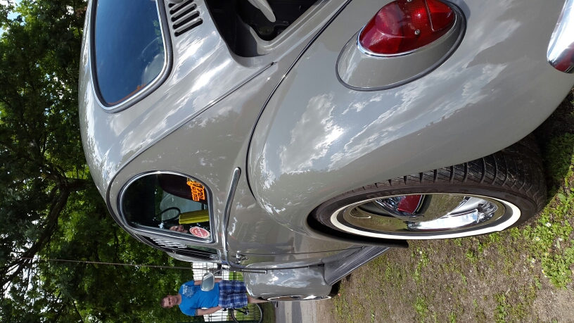

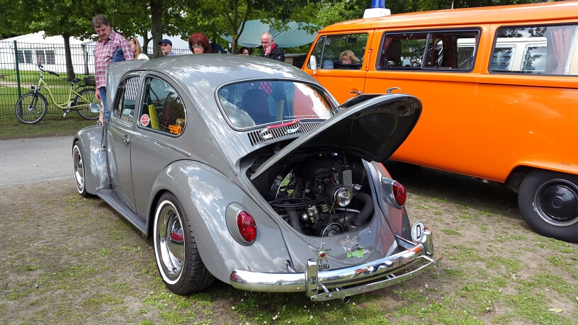

Kennt jamend von euch den Besitzer von diesem Auto? Habe den Wagen heute in Duisburg gesehen aber leider nicht den Besitzer. Der hat eine nette Reifenkombi drauf mit netter tieferlegung doch leider war nicht zu sehen was er genau für eine Kombi fährt.

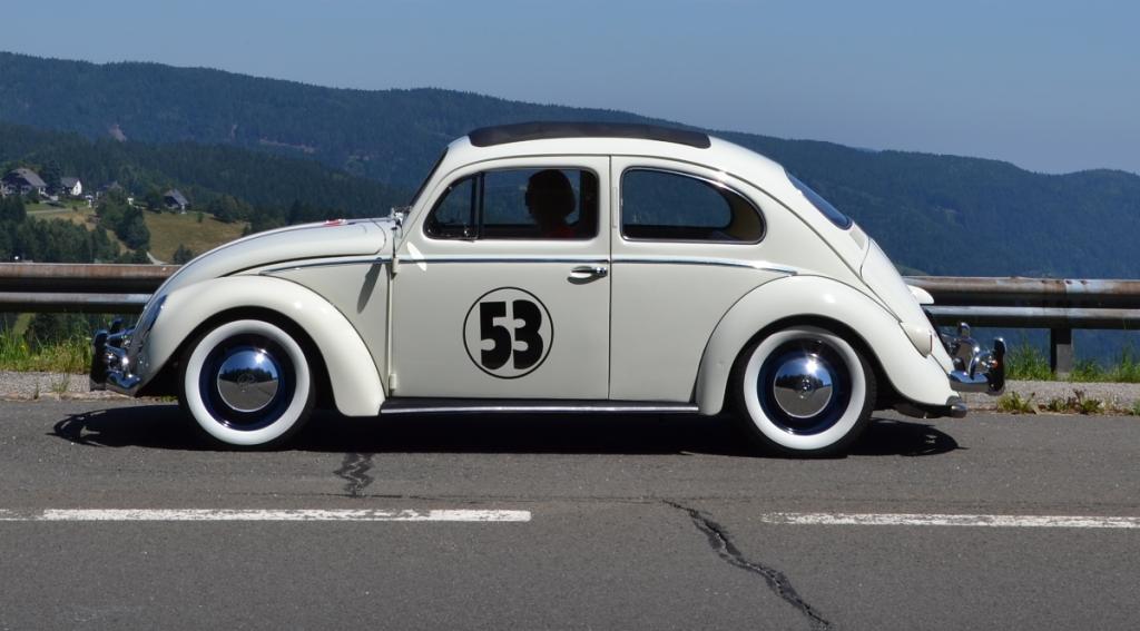

Käfer 1960 mit verstellbarer bundbolzen Achse auf Mittelstellung. Hinten Original
VA: 155/80 auf 4.5"
HA: 185/80 auf 5.5"
Voll Alltagstauglich
VA: 155/80 auf 4.5"
HA: 185/80 auf 5.5"

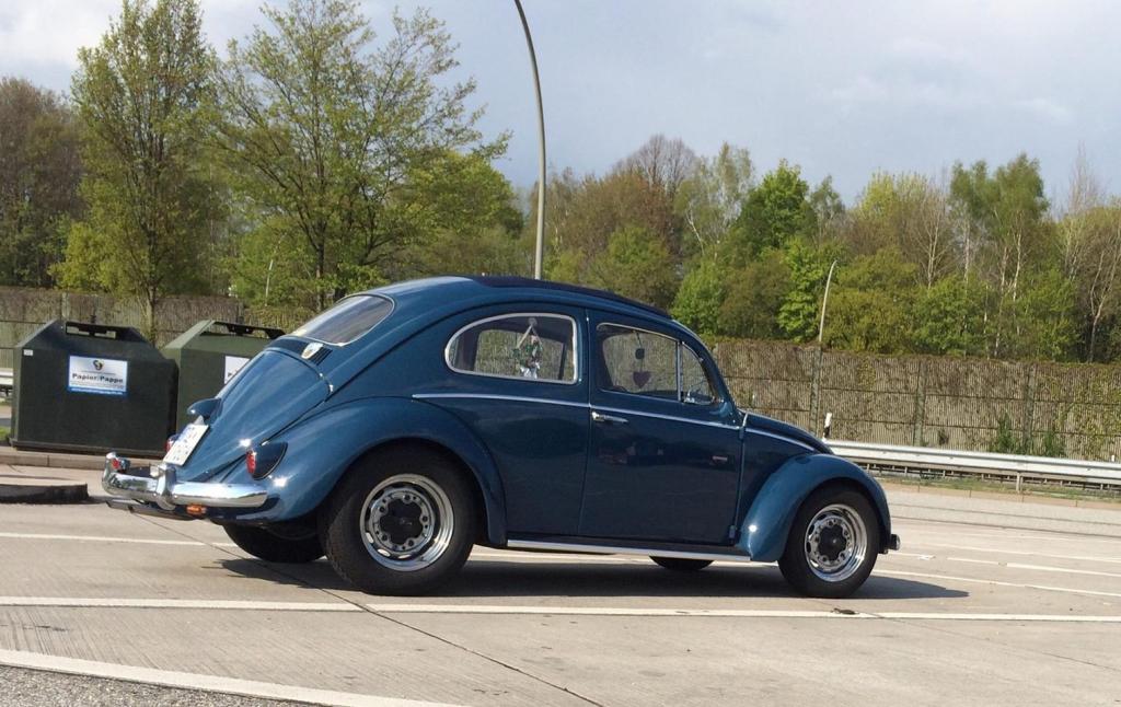

hab hier vorne VVA recht weit runter, aber wegen den Bilstein Dämpfern geht er nicht weiter runter.
Hinten Drehstäbe so verstellt, das er 1,5cm tiefer ist.
Reifen vorne 175/65, hinten 195/65.
Bin von den Bilstein wirklich begeistert. Sind sportlich aber nicht hart
Gruß Wolfgang
Gruß Wolfgang

Quickshot hat geschrieben:Kennt jamend von euch den Besitzer von diesem Auto? Habe den Wagen heute in Duisburg gesehen aber leider nicht den Besitzer. Der hat eine nette Reifenkombi drauf mit netter tieferlegung doch leider war nicht zu sehen was er genau für eine Kombi fährt.
Das ist die Karre vom Käferjürgen...Käfer und Co Stammtisch Duisburg
danke dir habe den mal ansgeschrieben....
