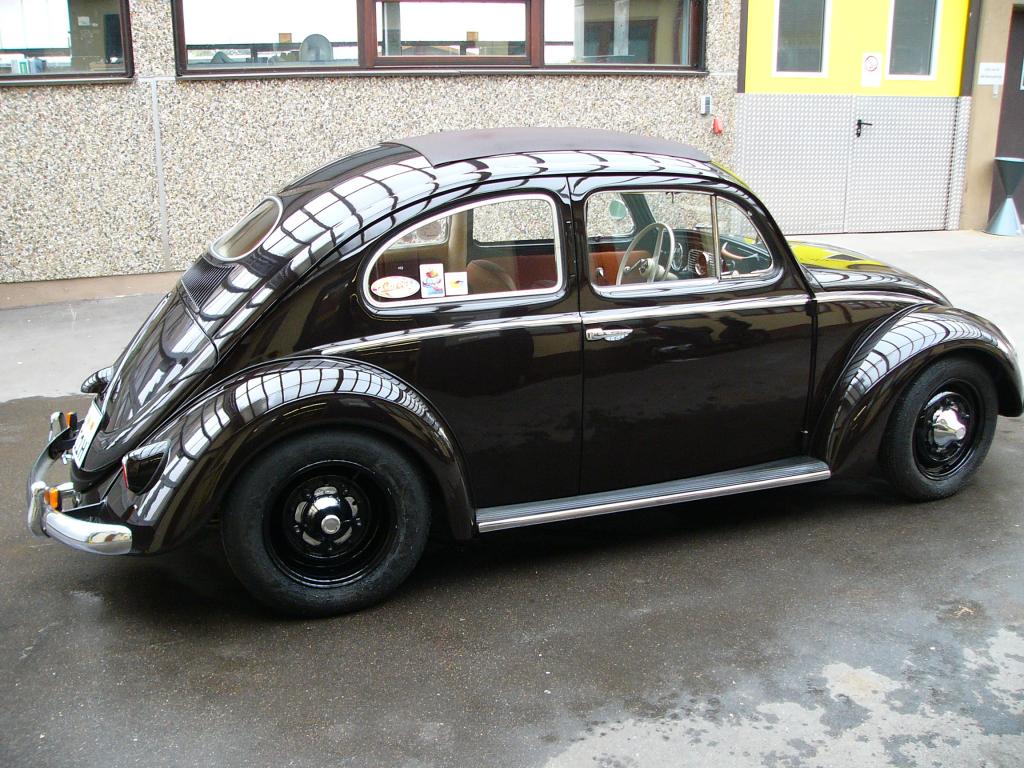

BB Achse mit eingeschweißten Rasterplatten, ohne TAS
Hinten solange verdreht, bis das Gesamtbild einigermaßen gepasst hat.
Fahrbarkeit HA ok, VA sehr hart mit 205er Peugeot HA Dämpfer.
Wenn ich ihn mehr bewegen würde, kämen TAS und andere Dämpfer rein, aber für die paar Meilen,
die ich damit fahre, gehts auch so.

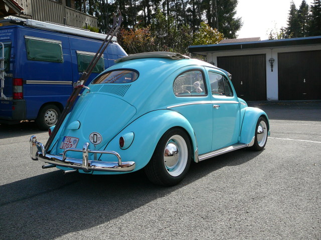

BB VVA ohne TAS
Räder:
Vorne 4x15 mit 145/80/15
Hinten 6x15 mit 175/80/15
