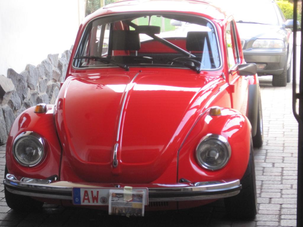

Nice car!
1192cc T1 N/A Challenger
Nikon-User
Beiträge: 1939
Käfer: 68er Ex-Automatik
Wohnort: Zürich
Re: Der "Neue" WBX Luft Männermotor 2920ccm
Beitrag von Nikon-User »
Volvo und Käfer... gute Kombi.... steht bei mir auch so in der Garage ;-)
