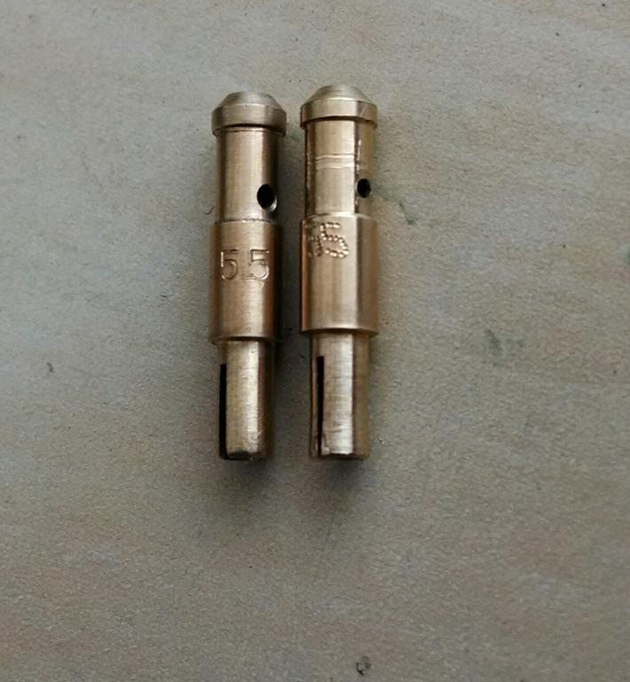

die Tage wieder etwas getestet, so richtig zufriedenstellent läuft er noch nicht. Ein Vergaser läuft nicht richtig, wen er kalt ist funktioniert er ganz gut und die Lambdawerte sind ok, sobald das System warm wird, wird der Vergaser im Bereich 1-2000u/min immer magerer teilweise bis Zündausetzer und ruckeln. Habe alles schon mit Bremsenreiniger von draußen abgesprüht, ist aber alles dicht im Bereich des Ansaugflansches und der Drosseklappenwelle. Über 3000u/min funktioniert der Vergaser ohne Probleme und die Lambdawerte sind i.o..
Auspuff habe ich auch noch mal alles an Muttern nachgezogen um auch dort eine undichtigkeit auzuschließen.
Würde jetzt noch mal die Dichtringe der LLD wechseln, was könnte man noch schauen?
Ansonsten, nächster schritt wäre Vergaser untereinander taschen und schauen ob der Fehler mit wandert.

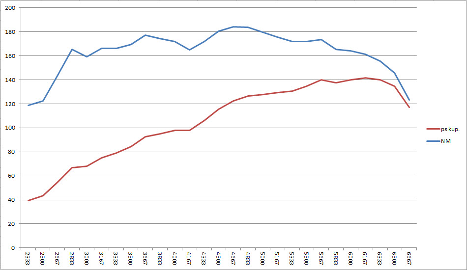

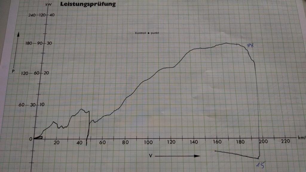

hatte leider wenig Zeit für den Bug aber jetzt ist die zweite Leistungsmessung durch.
Gefahren auf Weber 44 mit LLD 55 HD 135 LKD 175. Diesmal peniebel geschaut das das Gas auch ganz auf geht ;) und die Ventile noch mal frisch vorher eingestellt.
Den Fehler auf den einen Weber der nicht richtig laufen wollte habe ich auch gefunden, eine LLD war nicht die richtige, siehe Anhang. Habe zwei neue LLD gekauft, eingebaut und dann lief die sache.
Bin mit dem Ergebnis richtig zufrieden. Wurde aber richtig aufgeregt auf dem Leistungsprüfstand, weiß ganicht wan ich mich das letzte mal so fühlte, wohl vorm ersten pimpern aber jetzt habe ich es ja überstanden :obscene-smokingred: .
140PS bei ca. 6100u/min
180NM bei ca. 4600u/min

:text-bravo: Gut gemacht, Gruß yoko
Varus
Beiträge: 1169
Wohnort: zuhause
Re: Typ 1 2017ccm - Leistungsdiagramm
Beitrag von Varus »
Fast 40 PS rausgeholt.- top! Das Ergebnis passt auch jetzt besser :D
