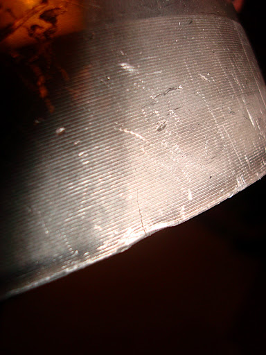

Das ist denke ich beim ausbauen aus dem Porsche Motor passiert. Sieht aus als hätten die da irgendwie mit dem Schraubenzieher gehebelt o.ä. Der Riss selbst ist sehr dünn, und kaum zu sehen. Ich habe ihn erst entdeckt,als ich mit der Bearbeitung schon angefangen hab. Dann wollte der Verkäufer ihn leider - aber verständlicher Weise - auch nicht mehr zurück nehmen. Ich werde schauen ob ich ihn in der Firma schweißen oder löten und dann richten kann. Wenn nicht, muss ich wohl mal wieder Überstunden kloppen.

Und... der Riss hält dich nicht auf...das sehe ich so..
Is der Riss unten?
Dann bohr ihn an...schweissen würde ich mir verkneifen.
Ich hab schonmal in nem 1679er Müllmotor nen oben gerissenen Zylinder verbaut...der läuft heute noch ganz gut der Motor

Der Riss ist unten, aber der Zylinder ist unrund. Wenn ich den Kolben ohne Ringe durchschiebe
gehts da unten schwerer. Ich versuch mal den Zylinder im 3-backenfutter einzuspannen um ihn rund zu drücken,
und dann wig schweißen oder eher löten.

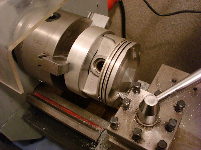

Vorrichtung zum Kolben plandrehen:

Im Moment hab ich leider kaum Zeit, aber der Riss ist Geschichte. Wurde vorsichtig WIG geschweißt.Nick hat geschrieben:Das ist denke ich beim ausbauen aus dem Porsche Motor passiert. Sieht aus als hätten die da irgendwie mit dem Schraubenzieher gehebelt o.ä. Der Riss selbst ist sehr dünn, und kaum zu sehen. Ich habe ihn erst entdeckt,als ich mit der Bearbeitung schon angefangen hab. Dann wollte der Verkäufer ihn leider - aber verständlicher Weise - auch nicht mehr zurück nehmen. Ich werde schauen ob ich ihn in der Firma schweißen oder löten und dann richten kann. Wenn nicht, muss ich wohl mal wieder Überstunden kloppen.

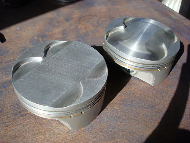

Die Vorrichtung zum Kolben aufspannen habe ich noch etwas optimiert, und jetzt 2 von 4 Kolben abgedreht.
Das Ergebnis sieht witzig aus. Minus 18g !

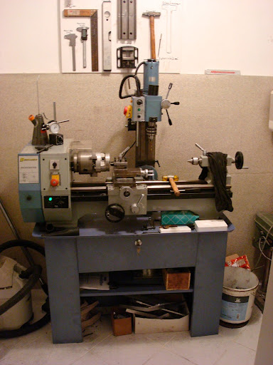

Und das ist mein Maschinchen

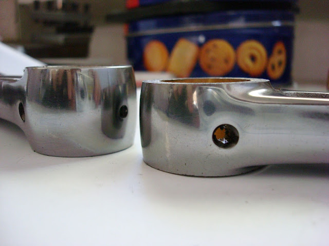

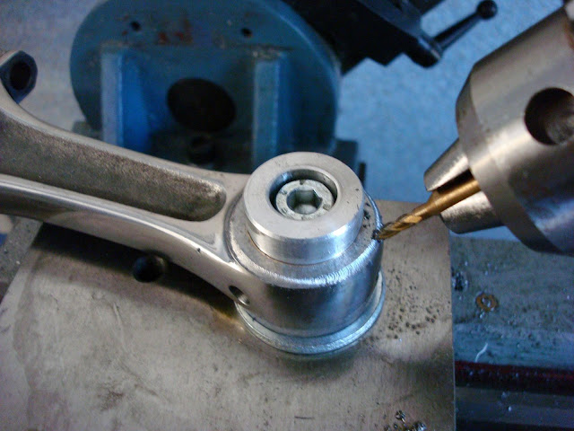

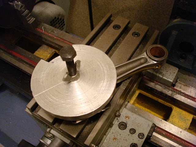

Die Gt3 Kolben haben innen, zwischen den Domen für den Kolbenbolzen 25mm Platz. Die Pleuel sind 24,6mm breit.
Passt trotzdem nicht. Die Pleuel sind außermittig zum Zylinder angeordnet. Also hab ich heute die Fräse angeschmissen und bin auf Jagd nach oszillierender Maße gegangen
Beide Seiten übergeplant:
Und weils hübscher aussieht und leichter ist eine Fase:
Vorher/Nachher Bild, wobei das rechte Pleuel von meinem Bruder, und für 22mm Bolzen ist:
Wenn alle 4 fertig sind, gehen sie zum buchsen. Dann muss ich mich um die Kolbenbodenkühlung kümmern. Habe 0.8er Schweißdüsen gekauft. Die Positionen der Düsen für Zylinder 2 und vor allem 3 habe ich noch nicht raus. Wenn man Bilder sieht, dann meist nur von der rechten Gehäusehälfte. Tipps ? Wenn die Kbk fertig ist, brauch ich nurnoch eine Nocke, und der Shortblock kann zusammen
Nick

Die Pleuel sind jetzt alle 4 fast fertig. Ist noch 1g Differenz drin, und ich muss die oberen Augen noch fein schleifen und polieren. Aber das mach ich nachm buchsen. Serien WBX Pleuel wiegen 664g, ich bin jetzt bei 570g, also 94g runtergeholt. Sollte in Verbindung mit den extrem leichten Kolben ganz gut am Gas hängen
@Rob:

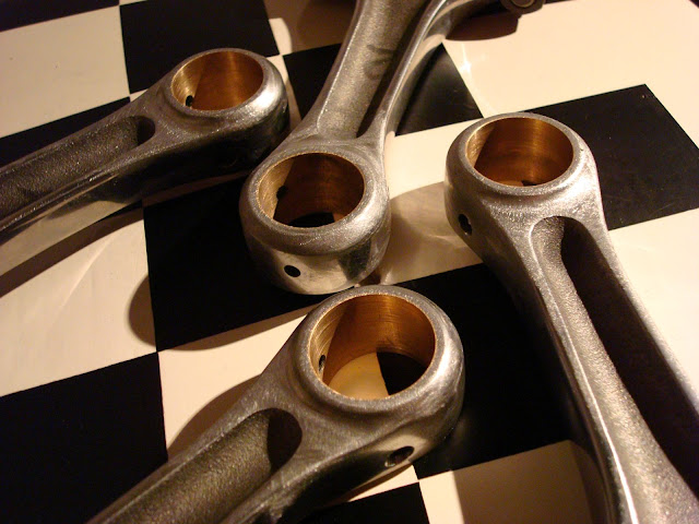

So, die Pleuel sind wieder da. Ich habe sie bei http://www.orratech.de/ von 24mm WBX-Maß auf 22mm umbuchsen lassen.
Ich bin selten wirklich mit Fremdarbeiten zufrieden, aber sie sind sehr schön geworden ! Auch die Abwicklung war reibungslos und freundlich. Insgesamt sehr empfehlenswert
