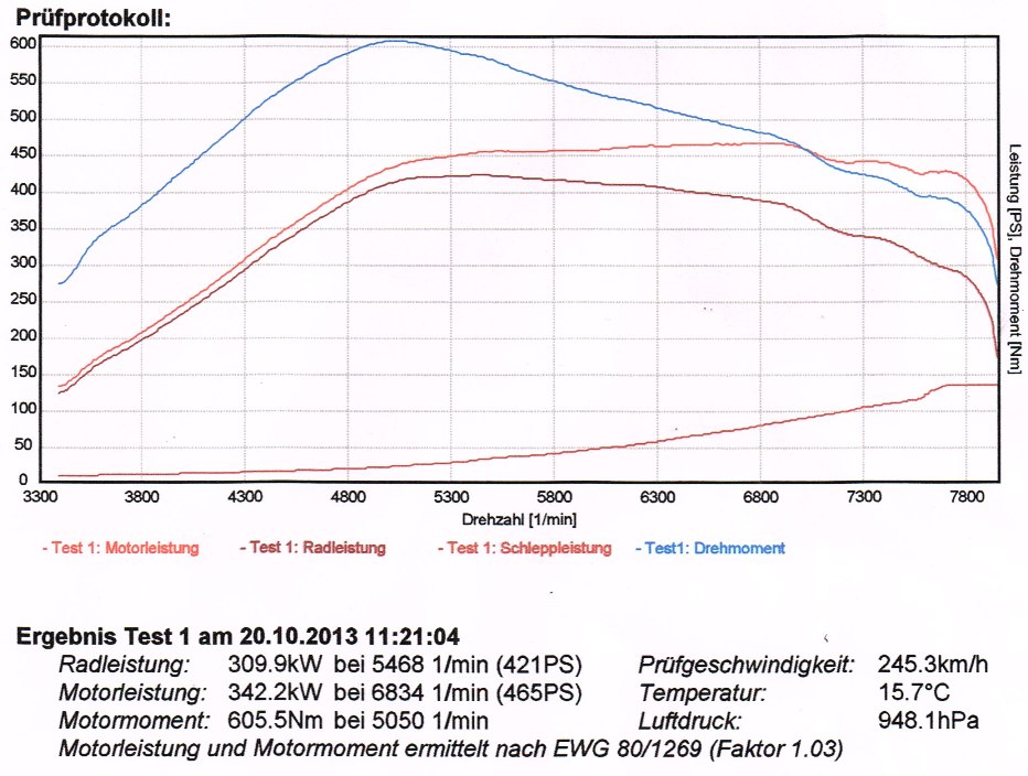

So,
Fakten: Ich hatte ehrlich gesagt mehr erwartet, bin aber auch so ganz zufrieden.
Mit dem Dynoplot und den Datalogs kann ich jetzt gezielt ansetzen und bis nächstes Jahr die restlichen Ponies mobilisieren.
Fahren war in Aalen wegen dem Wetter eh nicht (sinnvoll) möglich.
Immerhin (nach miserablem Start auf feuchter Strecke) eine 12,13s auf 204km/h

Re: Typ 3 1600T
Nicht schlecht.
Mal eine Verständnissfrage, wie kommt der Drehzalunterschied von 1400 zwischen max. Radleistung und max. Motorleistung zustande?
