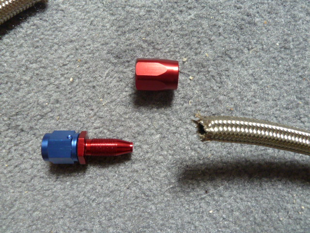

weiß einer genau wie ich den schlauch in diesem anschluss befestigen muss dass das auch dicht wird?
muss da zuerst die überwurfmutter auf den schlauch und dann auf den nippel?

erstmal den Schlauch sauber schneiden. Das geht wunderbar mit einer dünnen Trennscheibe in der Flex (1,0mm der 0,8mm). Vorher etwas Kreppband o.ä. Über die Schnittstelle kleben, damit das Geflecht nicht zerfranst.
Wenn alles sauber abgeschnitten ist, den Schlauch bis zum Anschlag (!) in die Überwurfmutter fädeln und dabei aufpassen, dass der Schlauch nicht so auffranst. Jetzt am besten den Schlauch innen mit etwas Öl beschmieren und das Teil mit dem Aussengewinde in die Überwurfmutter drehen. Die Mutter mit dem Schlauch dazu am besten in einen Schraubstock mit Schonbacken spannen. Bis zum Anschlag reinschauen und darauf achten, dass der Schlauch dabei nicht aus der Überwurfmutter rutscht. Fertig!:-)
Tobi

Nun, ich schätze mal, dass ein gerade abgeschnittener Schlauch auf dem Kegel aufsitzt und von der Überwurfhülse (welche vorher auf den Schlauch geschoben wird) mit einem passenden Kegelinnenteil den Schlauch schön fest presst. Schau doch einmal in die Überwurfhülse, dann sollte es sich erklären. Der Schlauch sitzt dann wohl nur auf dem Kegel des Nippels.crazy-habanero hat geschrieben:weiß einer genau wie ich den schlauch in diesem anschluss befestigen muss dass das auch dicht wird?
und wenn jemand noch so altes gebrauchtes mess und anzeigen-geraffel hat, das er nicht braucht
bitte melden
