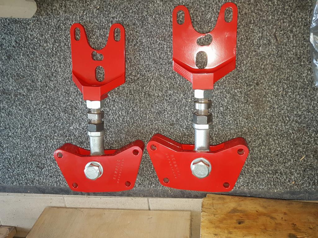

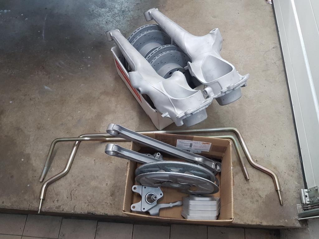

Hab nun alle Teile zum beschichten vorbereitet und was nicht sichtbar ist lackiert
- Pulverteile3.jpg (96.22 KiB) 5949 mal betrachtet
- Pulverteile2.jpg (77.11 KiB) 5949 mal betrachtet
- Pulverteile1.jpg (221.95 KiB) 5949 mal betrachtet
- Lackierteile.jpg (118.06 KiB) 5949 mal betrachtet
- Beiträge: 6693
Re: 63 er WBX wird nun doch noch fertig
Beschichtete Bremsscheiben? Wird das eine Trailerqueen?
Hab ich auch gedacht das das nix wird aber mein beschichter behauptet das das trotz Wärme hält
Also wird die Karte noch mehr schischi wie geplant

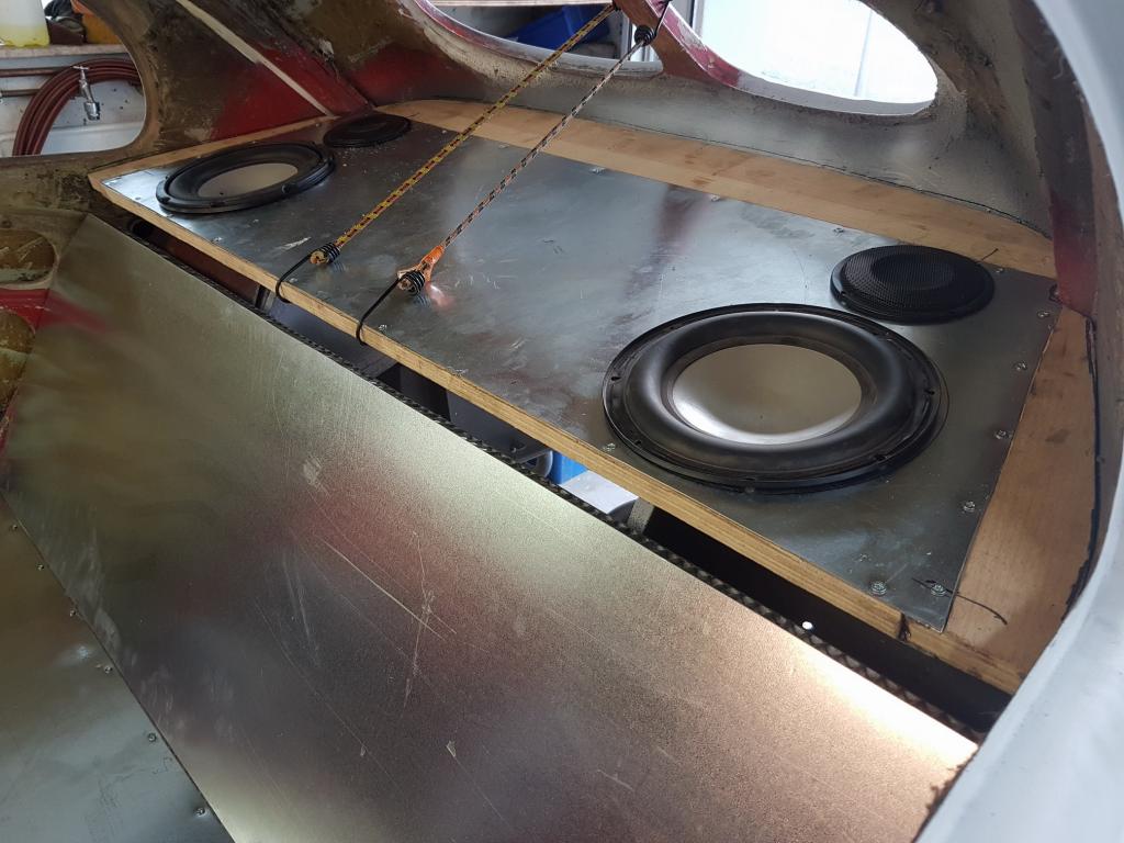

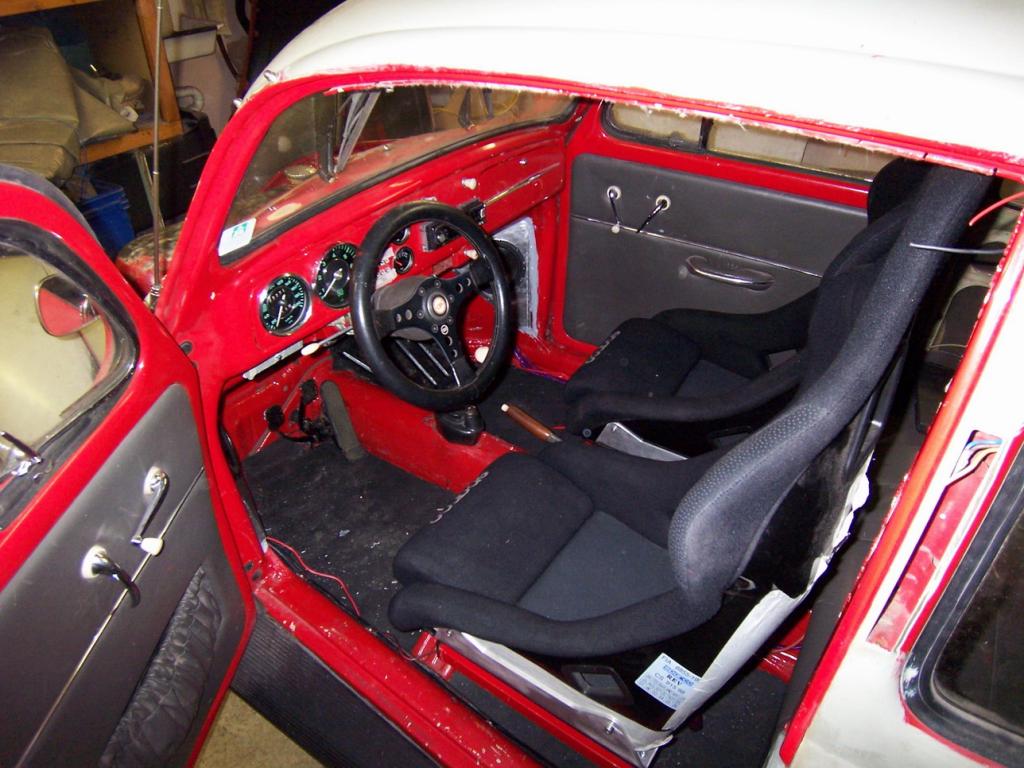

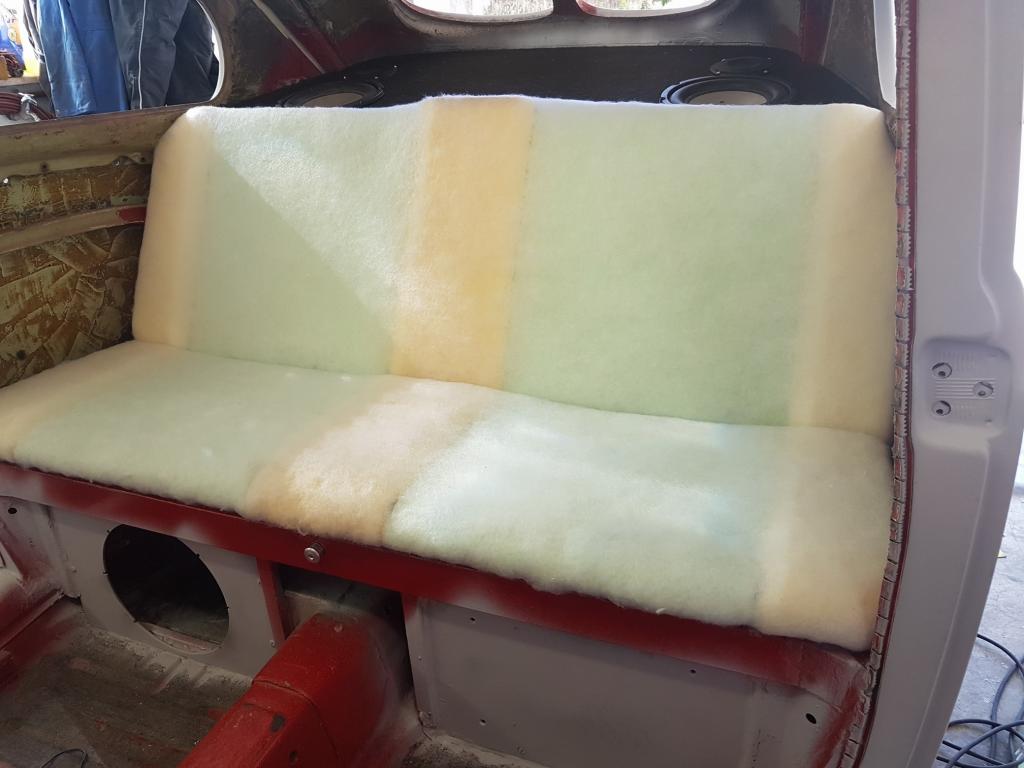

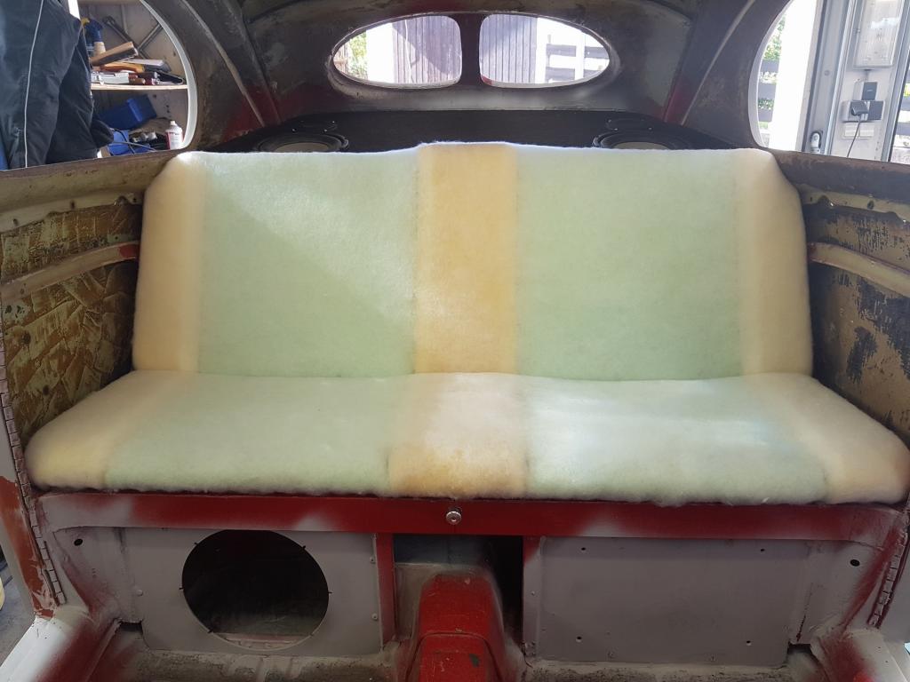

Bin wieder mal ein bissi weiter gekommen Das Wabenplattengedöns ist wohl der volle Sch... zum verarbeiten aber mit eine Stück Buche Multiplex als Randleiste eingesetzt geht das dann doch gut zu befestigen
Damit ist auch was da wo ich den Stoff für die Deco Sitzbank festtackern kann
Dann muss der ganze Musik Quatsch auch noch wieder rein ( ich habs vor 15 Jahren eingekauft dann bau ich es halt auch ein )
Grüße Andy
Grüße Andy

Die Wabenplatten sind drin jetzt noch ein wenig Schaum und Alcantara drauf dann ist hinten mal fertig

Jetzt noch beziehen mit alcantara

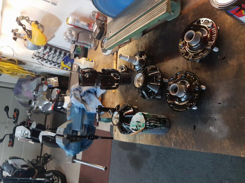

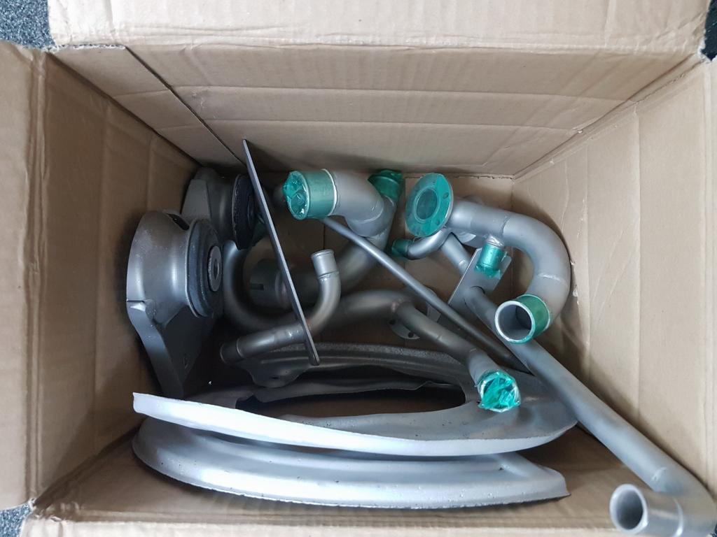

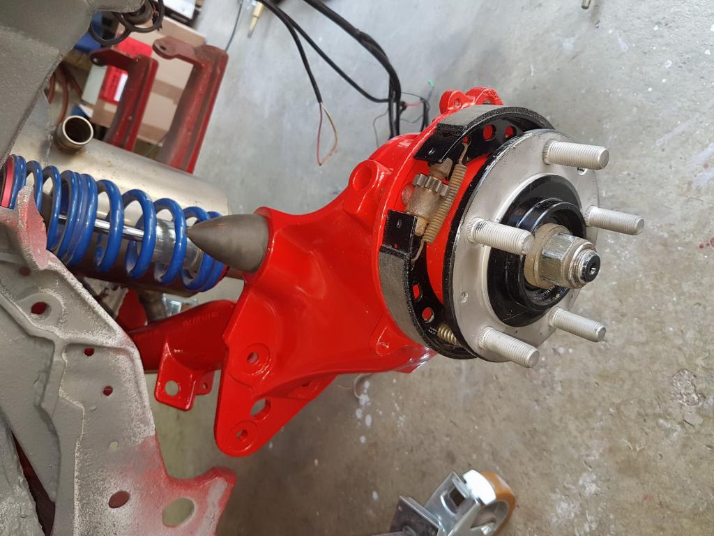

Wieder ein paar Teilchen zurück vom beschichten
Nur noch mal ein Frage vom Ahnungslosen
Welche Dämpferpatrone passt in meine Gewindefederbeine vorn
Golf 1 aber gibt es da verschiedene ich möchte in der Dämpfung einstellbare einbauen
- Bremsschlauch.jpg (85.25 KiB) 5247 mal betrachtet
- Achsteile.jpg (119.08 KiB) 5248 mal betrachtet

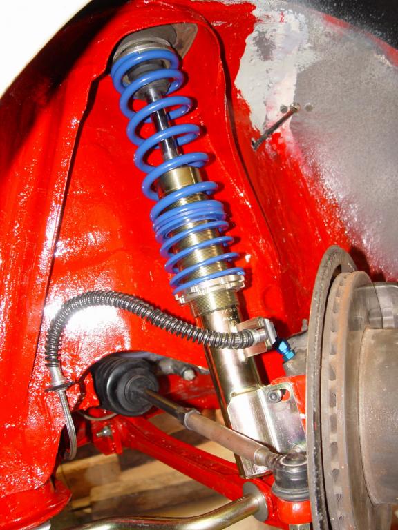

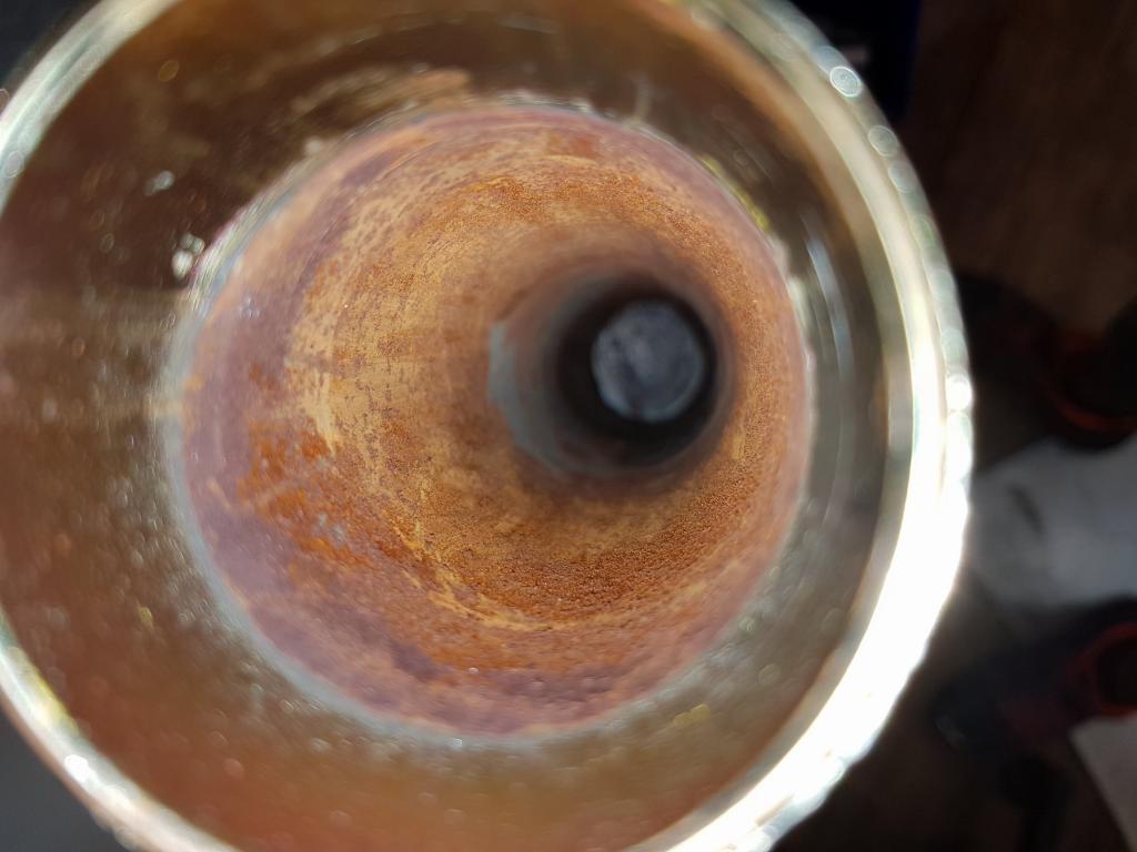

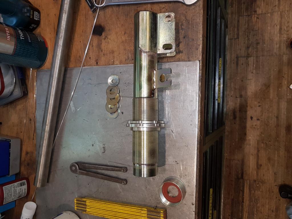

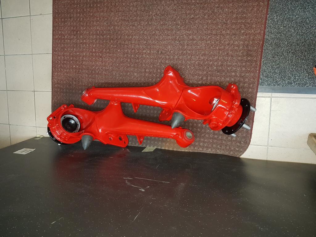

Hab mal die Federbeine zerlegt neuteil noch nie einen Tropfen Regen gesehen aber innen schon angegammelt
Die beschichteten Teile werden auch wieder

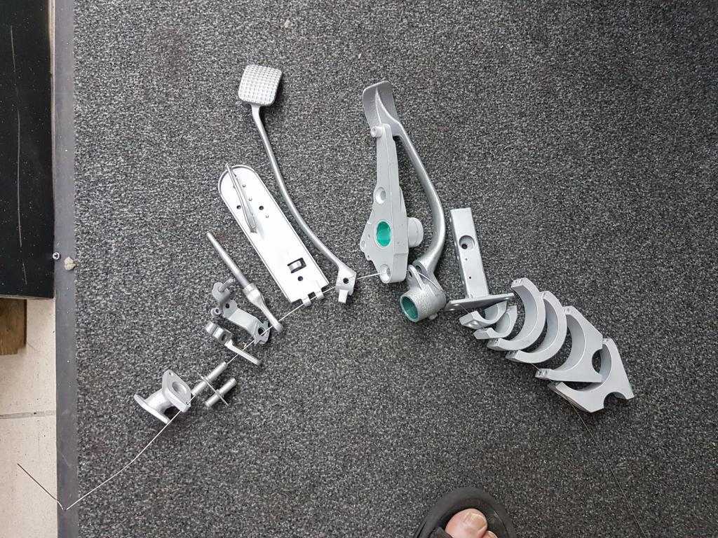

Wieder ein paar Teilchen fertig
Hab zwei neue Bremsseile gekauft die waren aber Qualitativ so Sch.........das ich nur die Seile verwende habe dann zwei Nippel gefertigt für die 944 Bremse und gut isse
