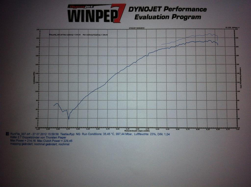

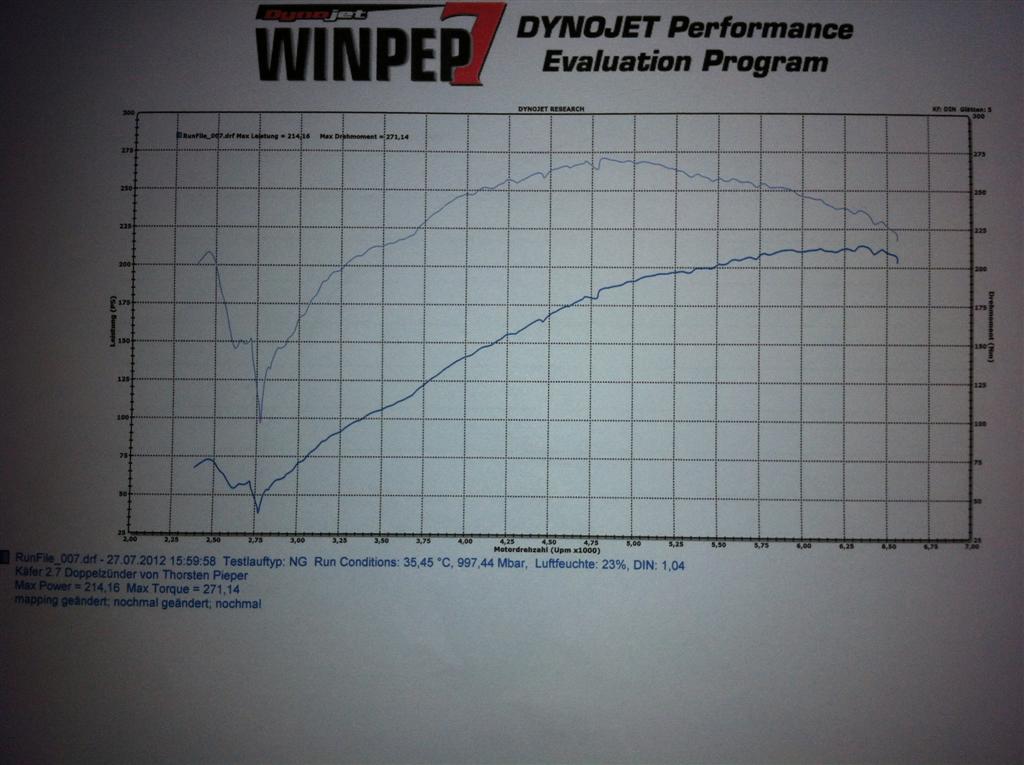

So dann mal zur Auflösung.....
Die Leistungsmessung heute Morgen bei 20Grad hat keine Veränderung gebracht, sehr interessant, das der Motor davon so völlig unbeeindruckt ist...... Auch das Verstellen der Zündung um plus 5 Grad und minus 2,5 Grad lässt den Motor völlig kalt, immer die selbe Leistung!!
Auch das Abmargern oder Anfetten bringt keine nennswerte Veränderungen.....
Motor läuft jetzt nach dem Abstimmen noch agressiver und dreht die Rädern beim Beschleunigen im zweiten Gang einfach mal so durch.....
Man kann ihn locker mit 1500U/min fahren und beschleunigen, ohne Ruckeln, Murren oder sonstiges.....ab 2000U/min geht das Specktakel langsam los und bei 3000U/min bricht dann der Sturm los, der bis knapp 7000U/min anhält..... nach meinen Empfinden ein sehr sauberer und bis dato bester Motor!!!! No way back
Hier mal ein Video vom Prüfstandlauf: http://www.youtube.com/watch?v=DIJEf_MNsnQ
Raus gekommen ist dabei folgendes.....
214 PS am Rad und 229,5 PS am Motor bei 6400U/min
Drehmoment hat er 271NM bei 4800 U/min
Das sind ziemlich genau 85 PS/Liter, genau was von Jürgen Nowak für seine Nockenwelle angegeben wird. Am Freitag bei 36 Grad Lufttemperatur betrug die Kopftemperatur 148 Grad, das Öl hatte 90 Grad. Ich für meinen Teil bin sehr sehr zufrieden und möglicherweise drückt der Motor auf einer anderen Rolle mehr.....denn mir wurde vorher schon gesagt, das speziell dieser Prüfstand schon oft für traurige Gesichter gesorgt hat.....
Dann noch zum Nachweis die verschieden Leistungskurven

Re: 2,7er WBX/Luft für das "Weiße Ungetüm"
SEHR beeindruckend Thorsten!
Die 271 Nm ist aber auch 'am Rad' wie ich es sehe.
Ich selbst glaube nicht an Schlupfverlust messungen um das Ps am Motor zu 'berechnen'.
214 zu 229 ist nur 15 Ps auf 214Ps ist nur 7% Verlust. Das kann nicht sein denke ich.
Von alles was ich bis heute gesehen habe ist 13-18% Verlust realistischer.
Also bei 214 Rad Ps habst du in meiner Augen: 214x 1,15 = 246 Ps am Motor.
Wie gesagt: das ist SEHR beeindruckend!
Ja, was soll man sagen?Thorsten hat geschrieben:
Ziel ist die 200PS Marke deutlich zu knacken und dabei eine einigermassene Haltbarkeit zu erreichen. Da mein 2,4er mit Leistung, Halbarkeit und Zuverlässigkeit glänzt, stellt sich mir die Frage, wie weit können wir die Schraube noch anziehen bis sie reißt![]()
Glückwunsch, Ziel erreicht.
Immerhin ein halbes PS weniger als mein "Stock" Turbo 2,1er, puuuhhh
Wenn man jetzt noch ein wenig schärfer ginge mit Nocke und so......
(Wie Udo schon meinte, wär da noch was zu holen)
Hat sich so weit der D-Auslass bewährt?
Wie will man das beurteilen? Keine Ahnung.
Aber was red ich lang, saubere Sache
