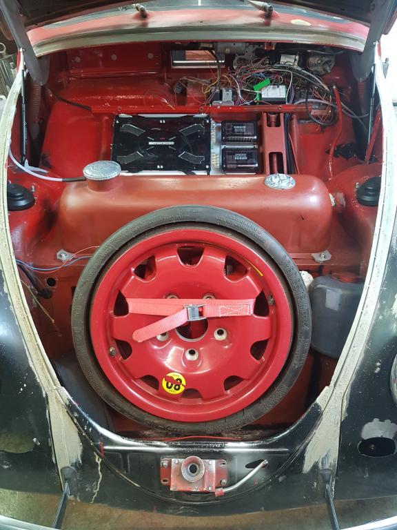

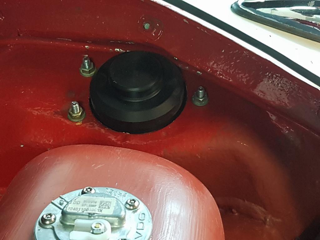

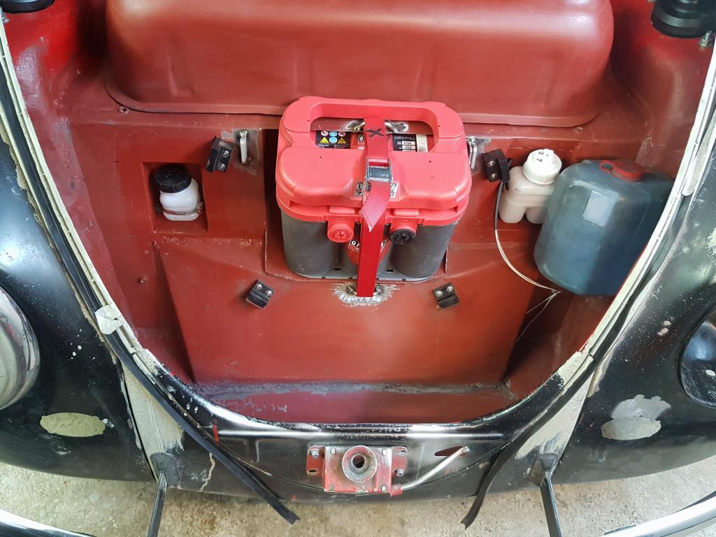

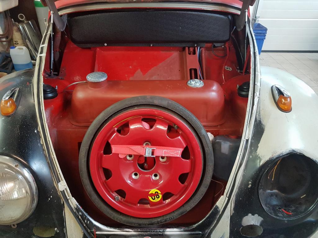

Hab mal wieder weiter gebaut
Alle Kabel laufen nun seitlich unter dem Tank Batterie und Faltrad sind auch befestigt
so langsam kann man es anschauen
Hat schon jemand das Radio probiert
Retrosound Santa Barbara DAB+ Komplettset VW Käfer

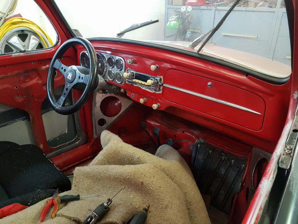

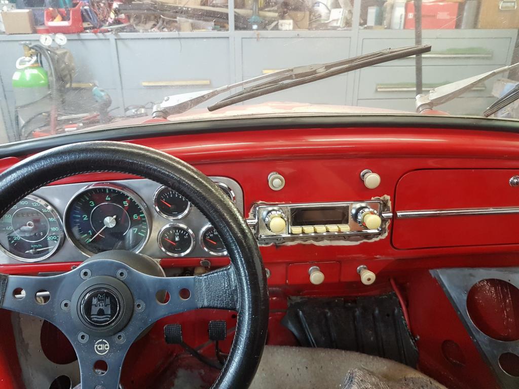

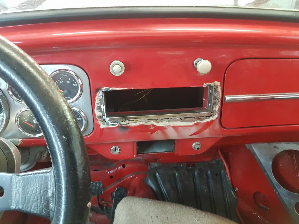

Nach 25 Jahren kommt doch alles wieder
So auch der Din Schacht den ich damals gemacht hab musste wieder weg Sch..................... Arbeit

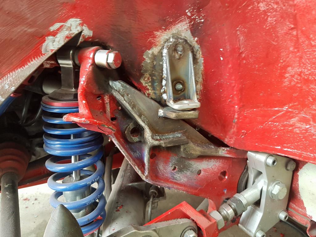

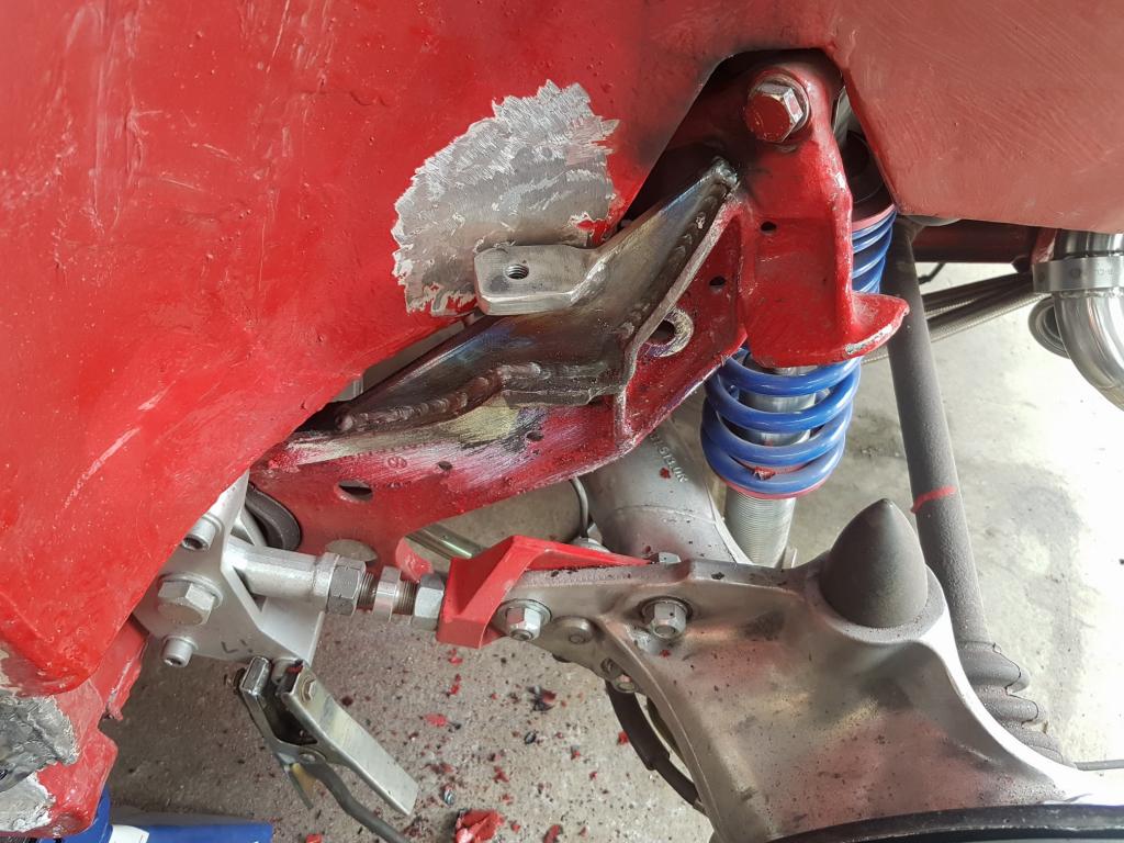

Hab heute die ersten Teile mit Epoxi grundiert und die hinteren Stoßdämpferaufnahmen verstärkt die 60 er Jahre Bodengruppe sieht etwas zart aus in dem Bereich
Dann noch ein Paar Tank Klemmen gefräst
Das Retro Radio ist nett die Halterung aber der volle Sch...... ich werde wohl was aus Alu machen müssen um das Teil vernünftig einbauen zu können
Hab vorne noch ein dünnes Alublech eingeklebt das macht alles ein wenig stabiler

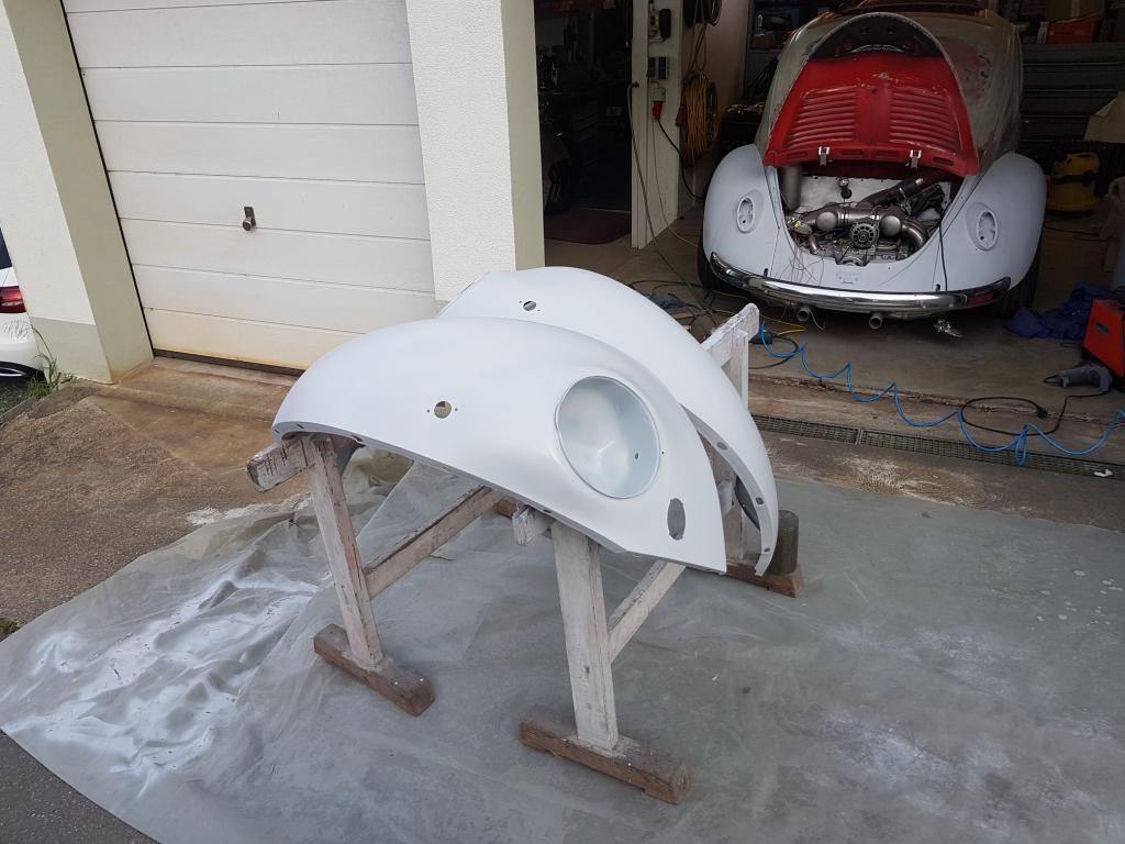

und wieder ein wenig mehr in Richtung Lackierung

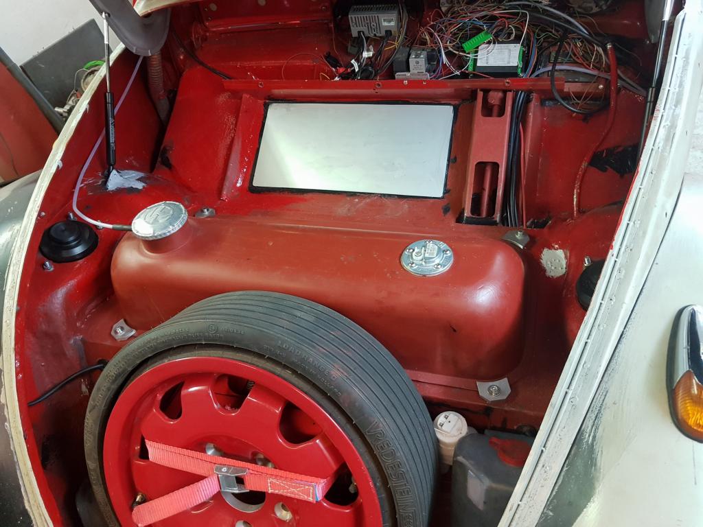

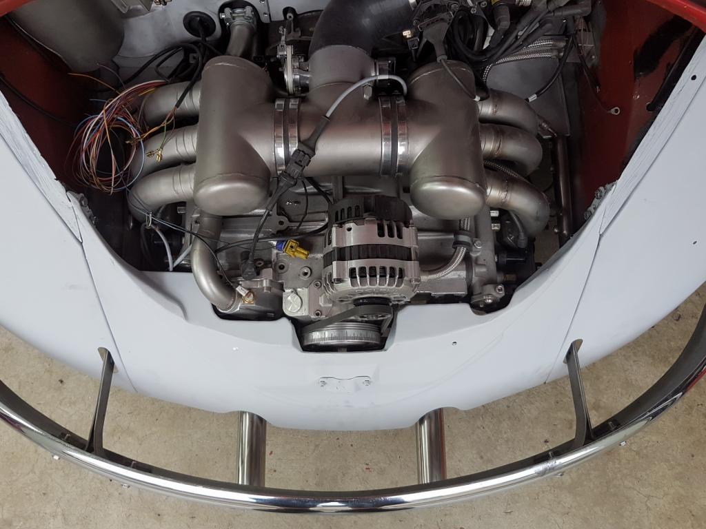

Hallo zusammen
Es geht dem Lack entgegen und der Innenausstattung
Jetzt mal die Frage
Faltdachbezug mit 4 runden Ecken was ist Qualitativ gut und wer liefert ?
Innenhimmel für Faltdach Bj 1960 mit guter Qualität in Stoff beige
Ich habe aber ein Brezelfenster verbaut und wenn das Rückfenster schon ausgeschnitten hab ich ein Problem da ich den Steg dazwischen habe

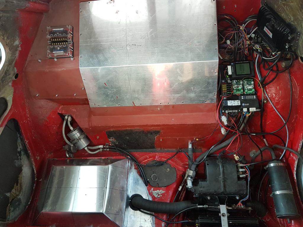

Das Bild ist noch nicht aussagefähig ich werde das Steuergerät noch versetzen und einiges an Käbelchen hübsch verlegen und vermutlich kommt auch noch ein Behälter für die Motorentlüftung rechts in die Ecke
Bin momentan am Aluwabenplatten beschaffen um die Sitzbank - Rücklehne und Ablage hinten zumindest Deko mäßig zu bauen und dann noch aufpolstern um das Gewicht ein wenig in grenzen zu halten
Durch den ganzen Wasserkühlungs und 6 Zylinder Quatsch wir das Käferchen schon ein wenig schwer
Es geht nur um die Optik der Käfer ist ein Zweisitzer und ohne Klappsitze kann eh keiner einsteigen
