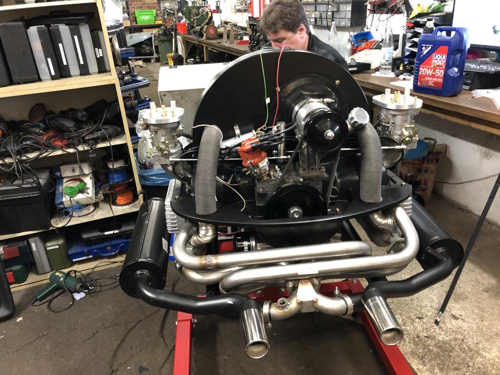

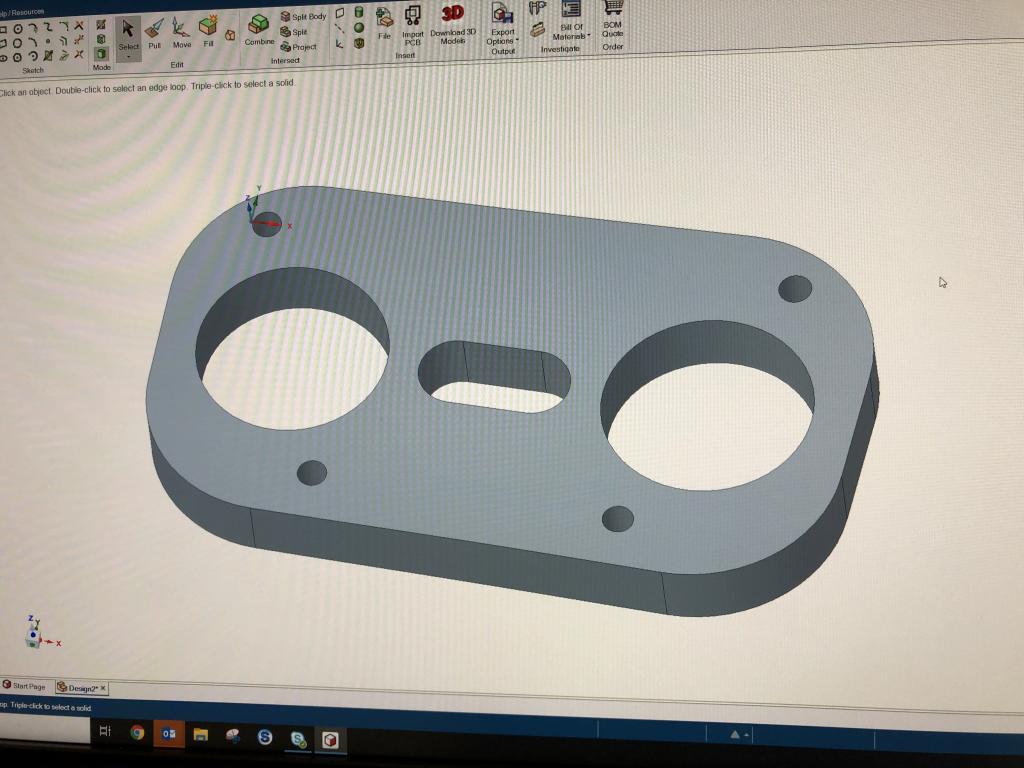

Gestern war es dann endlich so weit den kleinen zum Leben zu erwecken. Ist ein tolles Gefühl wenn nach langer Zeit und viel Arbeit endlich läuft. Zunächst muss ich nochmal an die Bleche ran, da irgendwas klappert und noch auf Drehstrom Lima umbauen. Außerdem muss ich die Remmele Zentralluftfilteranlage anpassen, wofür ich mir ein paar Adapterplatten fertigen muss um den Luftfilter höher zu bekommen.
Der Krümmer war am Ende 15mm zu breit und musste angepasst werden. Das hat der Lars ganz schön hinbekommen. Die Flansche für die Heizbirnen hat er mir auch gleich angeschweißt.
Wenn ich dann endlich einen Termin für den Prüfstand bekomme geht es ans Abstimmen und einlaufen. Nebenbei erfahren wir noch was der Kleine für eine Leistung vollbringen kann.
Es bleibt jedenfalls spannend.

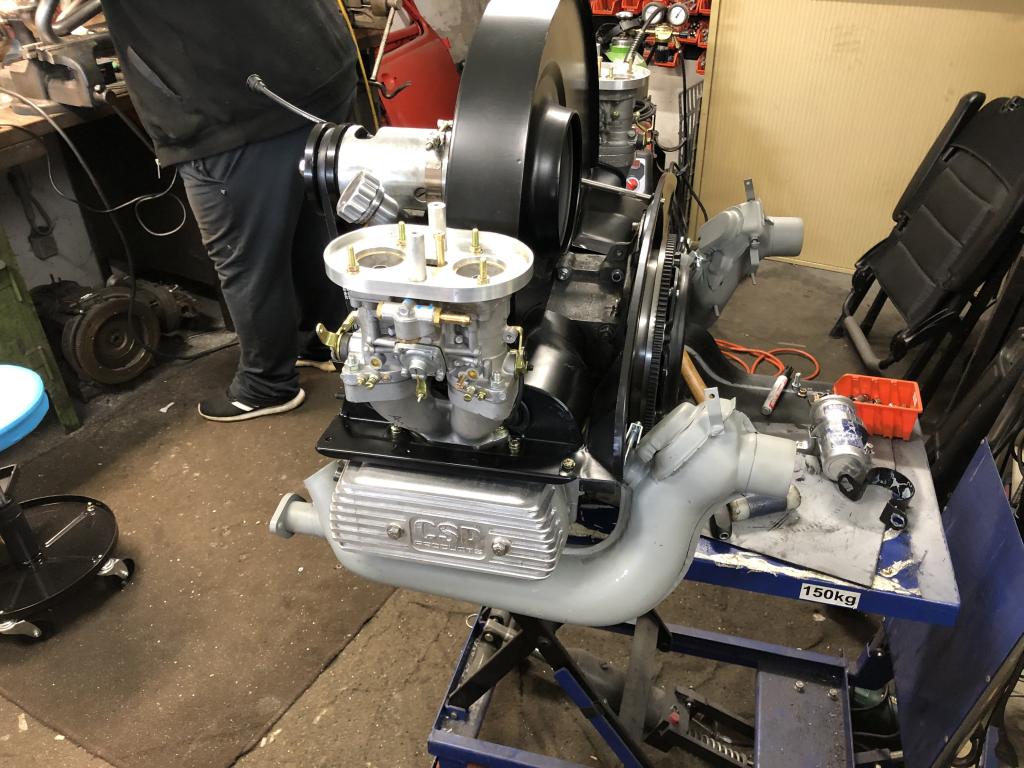

Habt Ihr den Gebläsekasten im Bereich der Anschlußrohre für die Heizschläuche unbearbeitet gelassen? Meiner hat da die Schlauchstutzen ziemlich weit nach innen raus schauen. Das behindert den Luftstrom zu den Zylindern sehr stark, wie ich finde.
marcel_002
Beiträge: 330
Wohnort: Mettmann
Re: Resto 1200 Käfer 1983, der Eisblaue wird jetzt schneller
Beitrag von marcel_002 »
Danke für den Hinweis Bernd. :up: Das schaue ich mir bei Gelegenheit gleich noch mal an.
Bei meinem kürzlich gekauften Kasten sah es so aus:
Für reichlich Heizluft super, allerdings für die Luftströmung in Richtung der Zylinder eher schlecht. Ich habe an meinem Motor einen abgeänderten Orginalkasten. Aufgrund der Änderungen vielen die Serienanschlüsse weg. Ich habe dann Rohrstutzen auf das Gehäuse geschweißt und lediglich die Bohrung an den Stutzen angepasst. Die Heizung funktioniert gut, trotz der CSP Wärmetauscher. Also kein Grund eine Sitzheizung nachzurüsten, wie ein uns bekannter Warmduscher :mrgreen:
