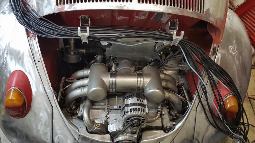

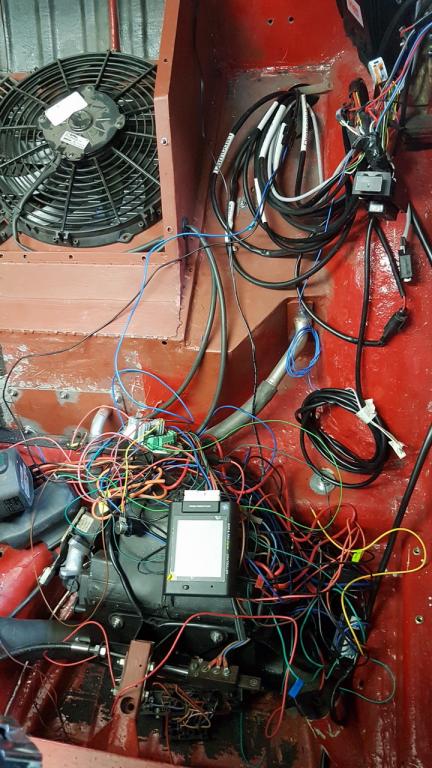

Hab mal angefangen die Einspritzung einzubauen viele Käbelchen und die Leitungen für die Temperatur und Pumpe und Lüfter kommen auch noch dazu
Wäre mit Luftkühlung einfacher aber nun isses mal schon so

Bin am Kabel verlegen

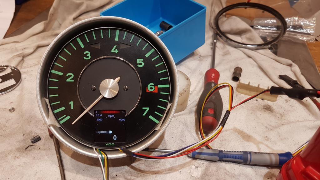

Die neuen Chromringe sind auch dran und eine rote Warnanzeige für Öl und Wasser Druck und Füllstand der letzte fehlt noch
In den Drehzahlmesser kommt ein Can Bus Display Oled 1,5 " das sollte genau reinpassen ohne den inneren Chromring zu berühren
Das sind wohl Sch.. viele Instrumente aber ist halt so geworden

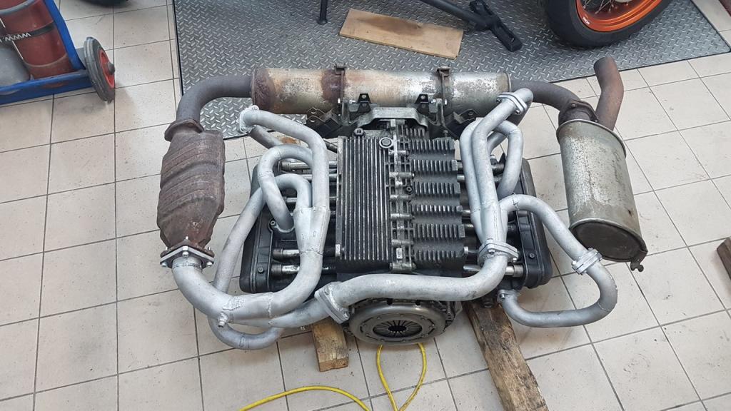

Hab wieder einen anderen WBX bei mir alle Krümmer und und verbindungs Flansche abschneiden neue anfertigen und verschweißen war alles Tot und durchgefault dann noch ein wenig strahlen und schon kann man es wieder ankucken

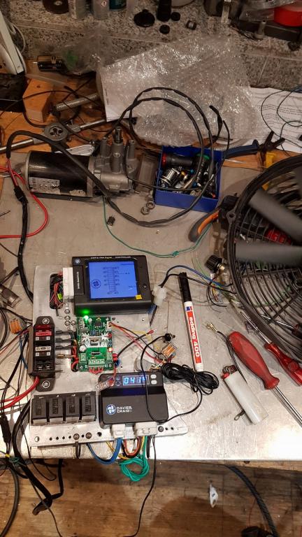

Bin jetzt elektrisch mal weiter gekommen die Pumpen und Lüfterregelung kommt langsam zum Ende
Erst startet ein PWM Regler der dem ersten Lüfter (ab ... noch einstellen) 70 Grad und regelt dann hoch
Dann schaltet ein Relays den Lüfter ( ab einstellbar...... 95 Grad ) auf volle Drehzahl
Ab ca 100 Grad schaltet der zweite Lüfter ein
Die Pumpenregelung lässt die Pumpen am Start kurz laufen und dann die Leistung je nach Wärme von kurz langsam takten bis hohe Leistung
Ich weis das braucht Ihr ( fast alle Gruß Turner ) nicht muß aber sein

Nuja ,da bin ich halt vom alten Schlag. Mechanisch gesteuerte Thermostat mit Anlegefühler für den Lüfter, aber der Warnkontakt für den Wasserstand im Ausgleichsbehälter ist schon elektronisch(mit Relais gesteuerte Warnsignalhupe)
Wird schon gut werden, ich hoffe nur er ist dicht und hält das Wasser.

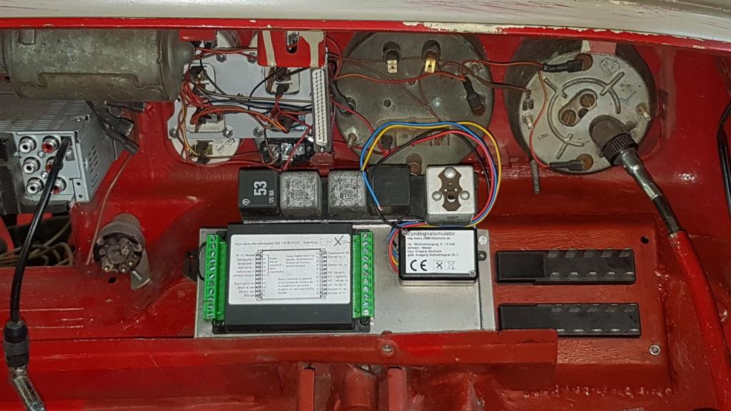

Hab nun nach langem suchen ein Sicherungskästchen gefunden das man anschauen kann und auch noch von hinten angeschlossen wird
Es hat nur eine passende Auflagefläche gebraucht dafür war noch ein wenig Blecharbeit nötig
Jetzt geht es ans Kabelbaum bauen mit extra Schalter für Winker einen OLED CAN Display im Drehzahlmesser und solchen Quatsch den eigentlich niemand braucht aber nett ist
Gruß Andy

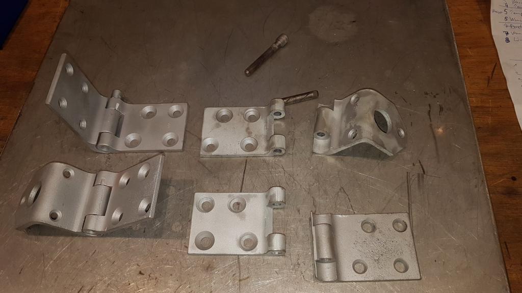

Ich hab nun die Türscharniere ausgebaut
An der rechten Tür ist es unten um die Schrauben teilweise ausgerissen und oben um die Nieten auch leicht eingerissen
Die Fahrertür ist besser da haben nur die Scharnierbolzen zu viel Spiel
Was für Schrauben gibt es denn um die Scharniere in den Türen wieder zu befestigen
Ich denke ich werde die Scharniere ausbüchsen und einen O Ring zur Abdichtung einbauen
ODER IST DAS ÜBERTRIEBEN

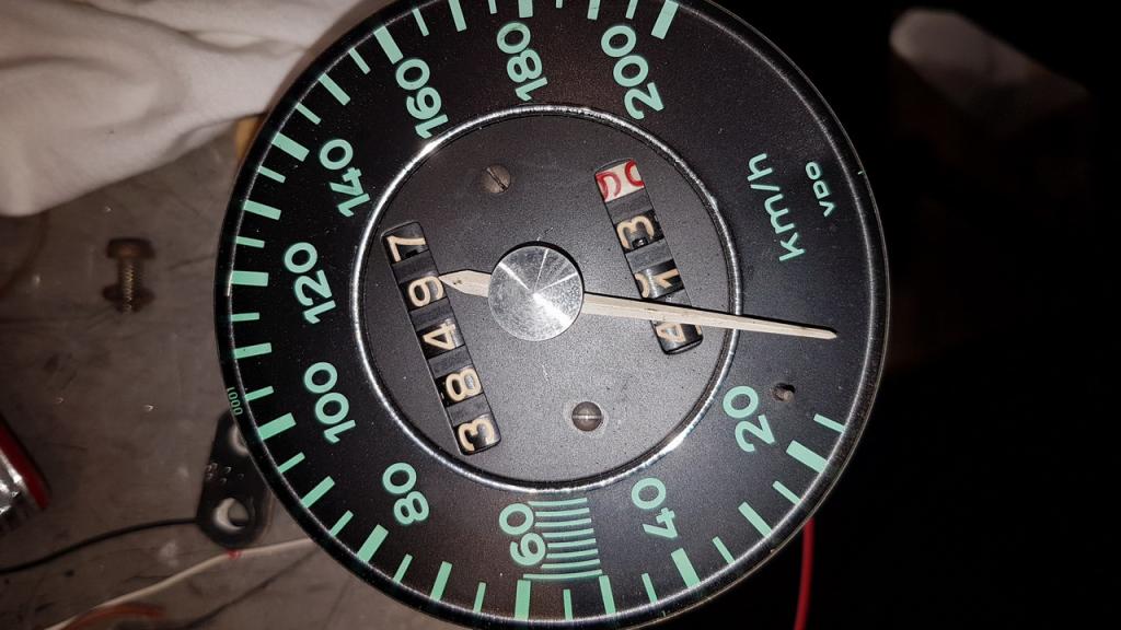

Den Tacho hab ich zerlegt der Chromring war eh hinüber und das Tageskilometer Zählwerk hat sich nicht mehr Nullen lassen
Ich hab dann mal einen Tachoinstandsetzer angefragt von wegen Zählwek richten und anpassen auf 185/65/15 Zoll der wollte 250 Taler Plus Steuer
Ich hab dann von einem alten Benz ein en VDO Tache im Ebay mit ähnlichem Zählwerk gekauft passt alles jetzt noch die Nadel 5 KM weiter zurückdrehen und dann isses auch gut

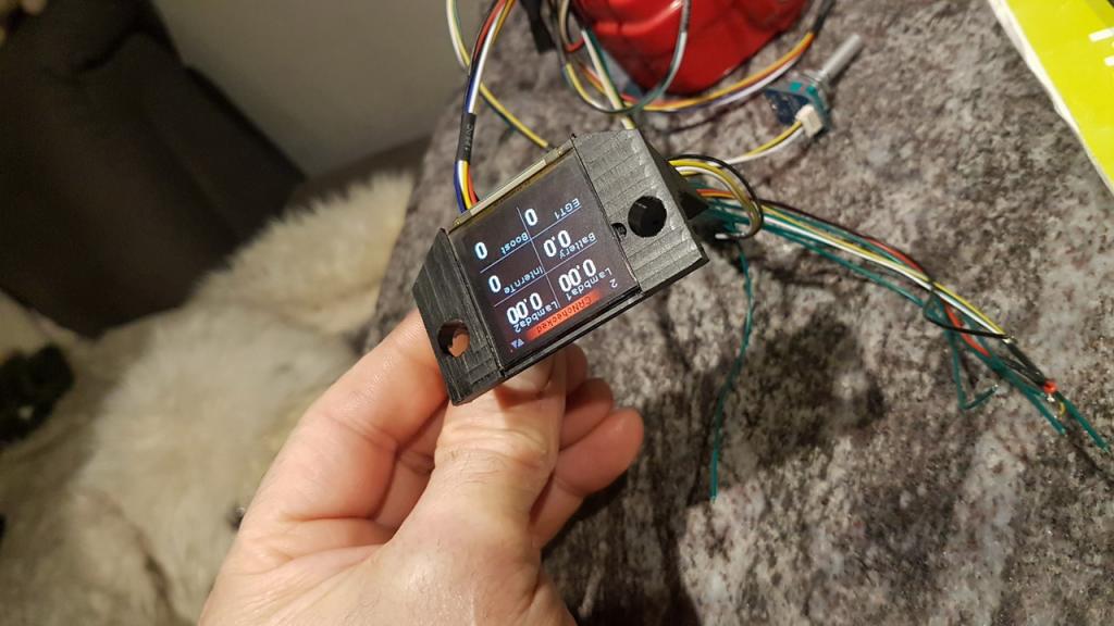

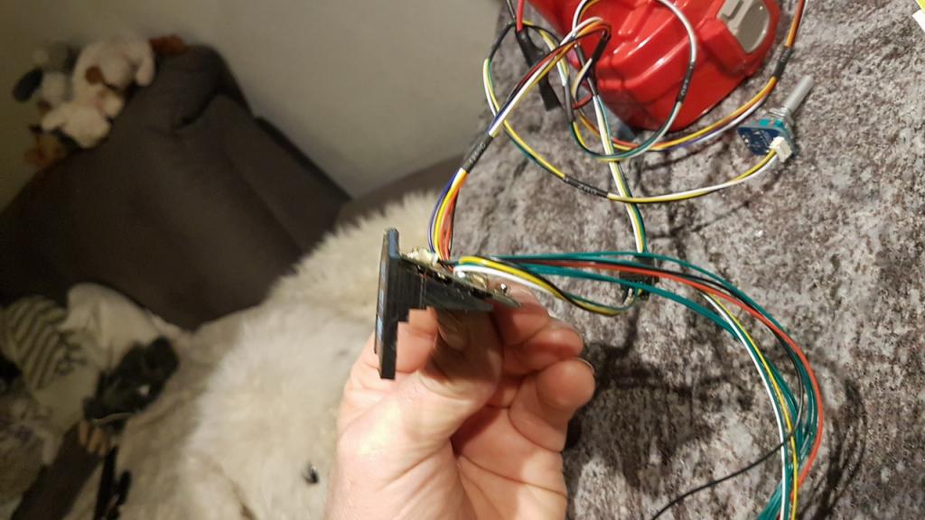

CAN Display ist nun eingebaut leider ein wenig zu hoch aber geht nicht anders
Jetzt noch die Lima und Fernlicht Anzeige seitlich neben den Display einbauen dann kann ich das Teil wieder zusammensetzen

Beitrag von Spielzeugbus »
Original VDO, da kann der kritischste Prüfer nicht meckern! :handgestures-thumbupright:
Immer wieder geil!

Wie sieht's
Hat noch keiner die oberen türscharniere gewechselt was für schräubchen hab Ihr eingebaut?
