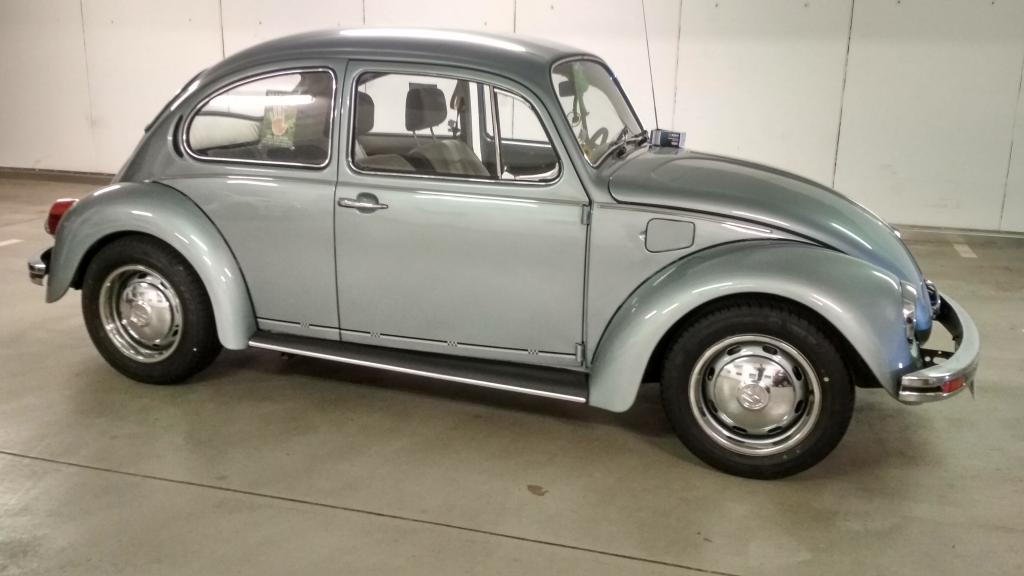

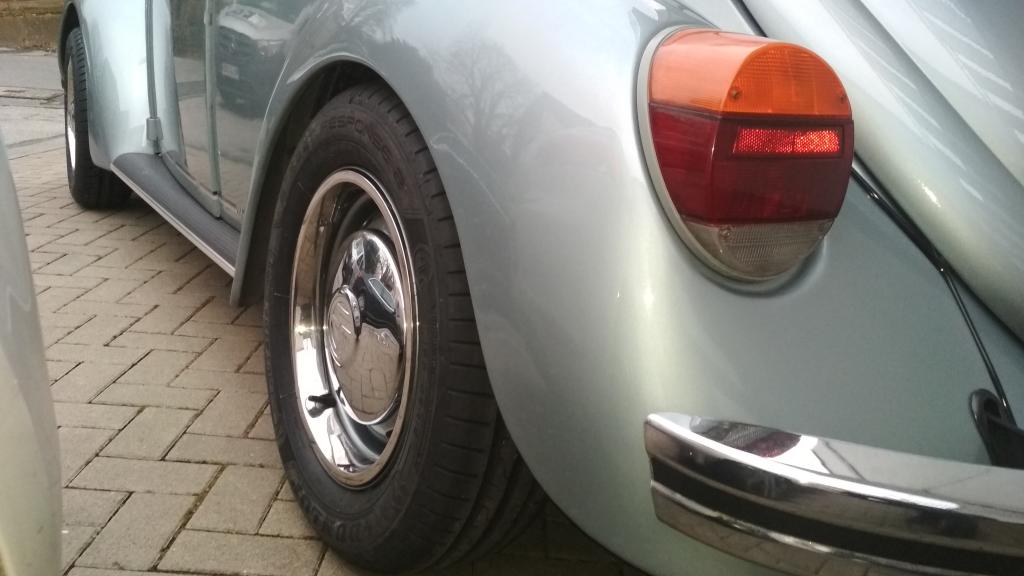

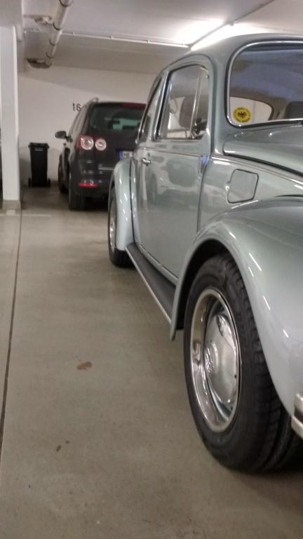

Endlich Wochenende. Ich war schon fleißig und habe die neuen Reifen aufziehen lassen. Sind jetzt hinten 195/65R15 und vorne 175/65R15.
Das sah vorne furchtbar aus also hab ich die Achse auf Anschlag runter gestellt. Müsste jetzt ca. 60mm tiefer sein. Bodenfreiheit zum tiefsten Punkt am Achskörper 130mm
Den Lenkanschlag müsste ich nicht verstellen. Passt alles ohne zu schleifen.

Super, sieht aber vorne noch etwas hoch aus, oder?
Was macht man denn mit den Chromringen wenn die Wuchtgewichte für die Krallen im Weg sind.
Krallen im Bereich der Wuchtgewichte entfernen.

Tiefer soll er aber definitiv nicht mehr. Gefällt uns ganz gut wie es jetzt ist. Jetzt müsste man auch schon TAS verbauen um noch tiefer zu kommen.
Die Gewichte stören nicht, die sitzen ja in der äußeren Mulde. Wobei die neuen außen keine Gewichte benötigt haben.

Dann lass aber mal die Spur kontrollieren. Die ist nach der Tieferlegung garantiert nicht mehr passend
Das dürfte jetzt Nachspur sein. Mit einer geraden Holzleiste auf die Reifen gelegt, läßt sich das schon gut kontrollieren.
